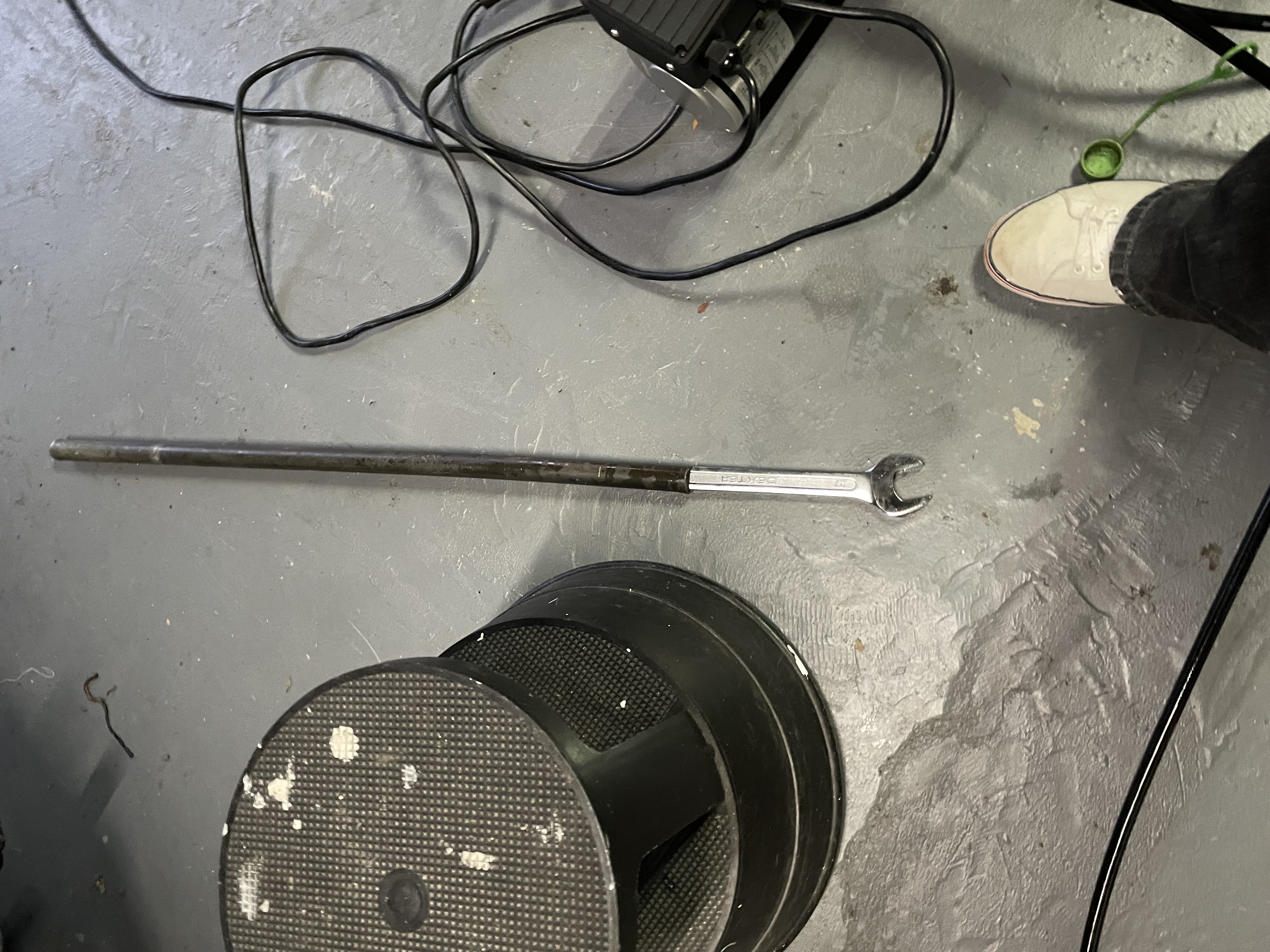

Pas moyen de desserrer l'écrou de 27 de la biellette. Dégrippant, petit chalumeau, cric...
J'ai même coupé la clé de 27 pour pouvoir ajouter un tube pour augmenter le bras de levier.
Une idée? J'arrête sinon je vais tout pêter

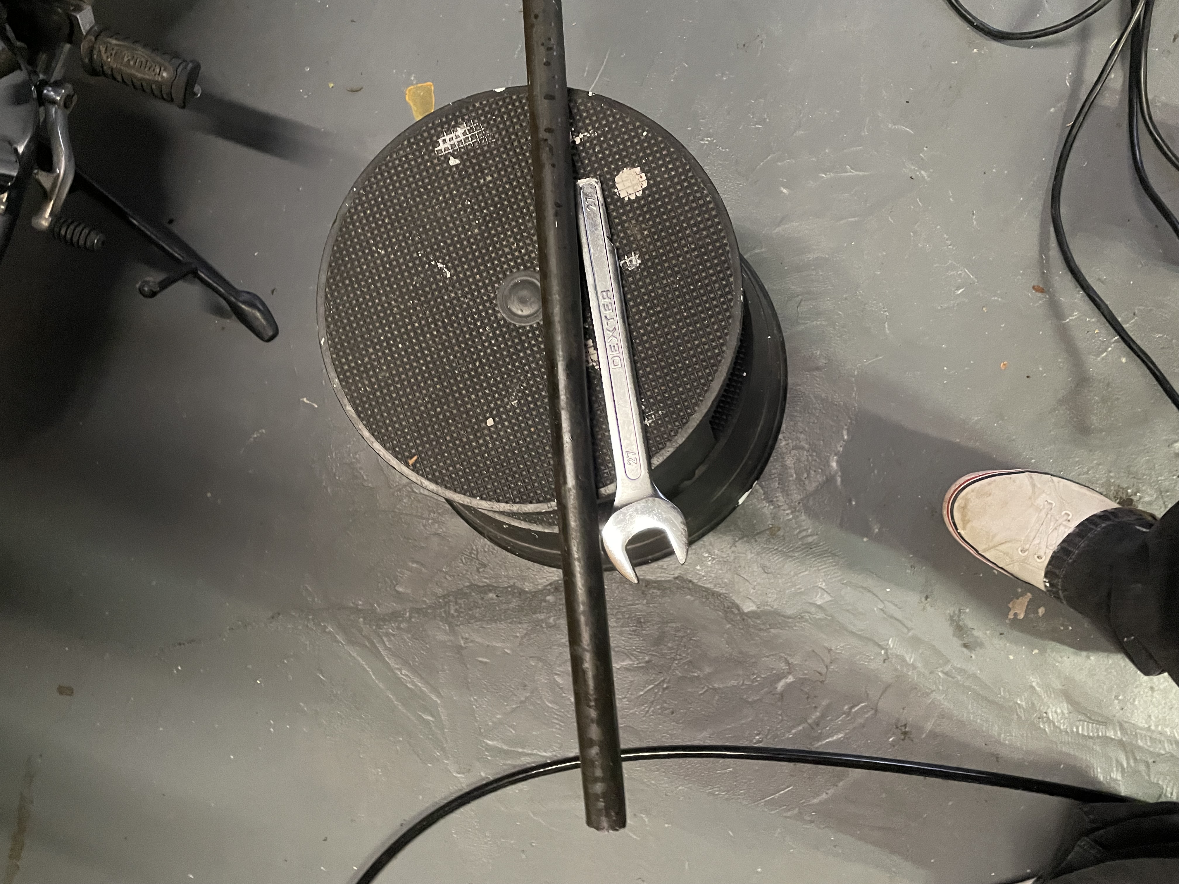

C'est ce que j'ai fait et hélas, ça n'a rien donné.... j'hésite à faire comme sur la vidéo en utilisant le poids de la voiture.
J'ai pourtant mis un bras de levier d'un mètre sans résultat. C'est la 1ère fois que je vois ça et au vu du prix du triangle sur la maserati, j'avoue que je suis un peu plus frileux que d'habitude.

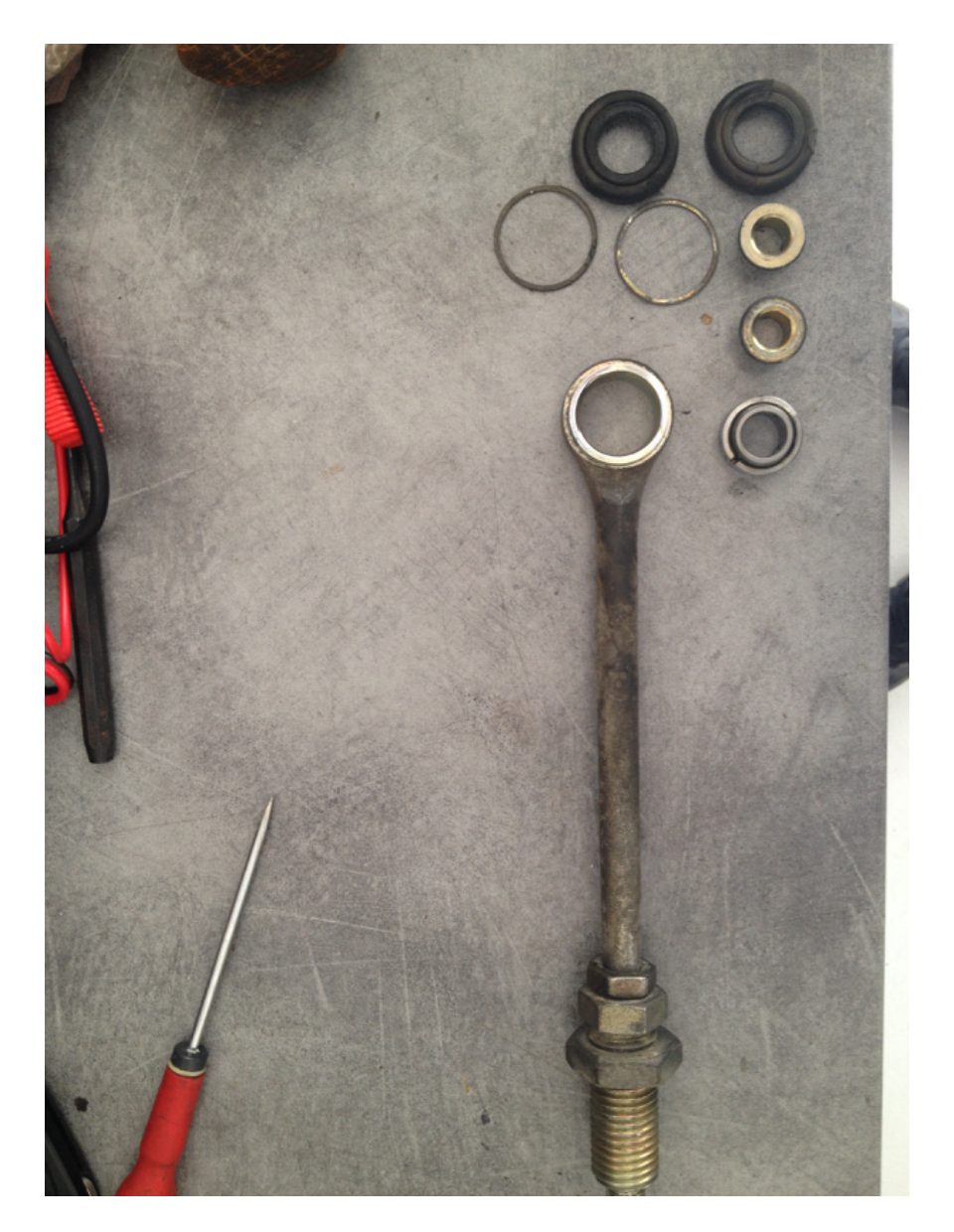

En fait, je veux changer la rotule de la biellette....mais je n'arrive pas la sortir du triangle.
