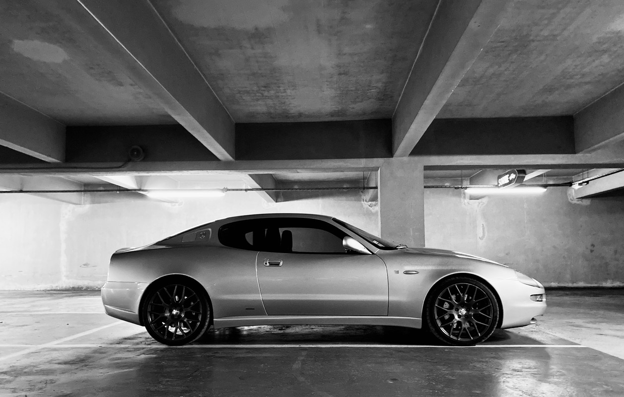

Je n’ai rien vu au niveau des réglages des mes KW, la seule chose que je peux te dire c’est que je suis plus bas qu’à l’origine et que niveau tenue , c’est vraiment super bon y compris sur route très irrégulière ou le comportement reste ultra sain!
Pour te donner une idée de la hauteur
