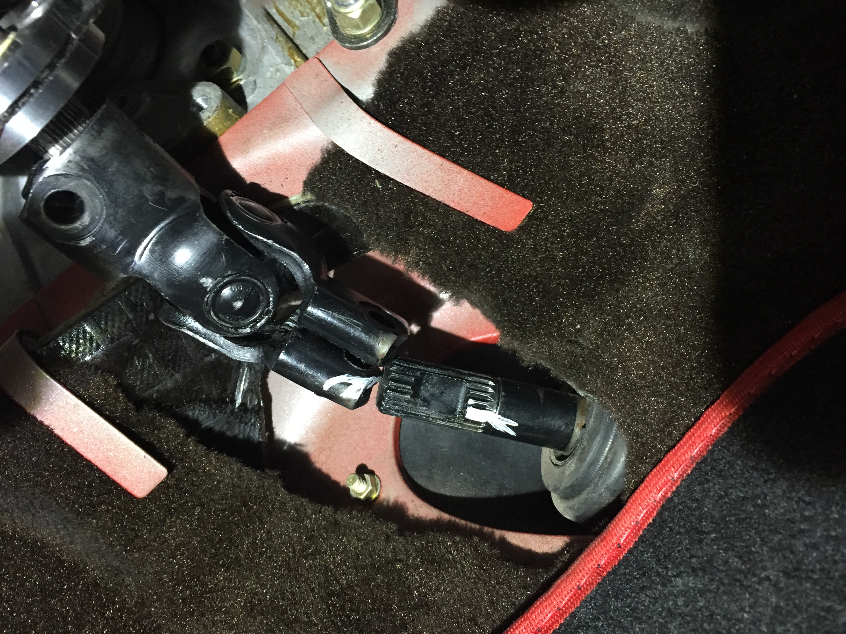

Si tu l'as sorti sans effort c'est que tu ne la remets pas exactement dans la meme position (t'as bien repere les positions avant de desacoupler ?). Et il faut enfoncer tout droit. Oui la partie basse de la colonne s'enfonce dans la partie haute mais il suffit de relever la chaussette en plastique de la partie haute pour faire redescendre la partie basse.
Messages : 10557
Re: silent bloc direction biturbo 4 et 5 trous
alpa a écrit :Si tu l'as sorti sans effort c'est que tu ne la remets pas exactement dans la meme position (t'as bien repere les positions avant de desacoupler ?). Et il faut enfoncer tout droit. Oui la partie basse de la colonne s'enfonce dans la partie haute mais il suffit de relever la chaussette en plastique de la partie haute pour faire redescendre la partie basse.
J’avais repéré oui. A force de mettre et remettre ça c’est barre sur la colonne.... il y a peut être de la limaille qui coince je vais souffler. Et enlever la partie inférieur du cardan? Pour avoir plus de mobilité? Et le remettre ensuite ?

Sur l’articulation, le boulon de serrage se place entre les 2 parties cannelées. Je me souviens avoir joué un peu avec pour insérer la colonne.
Ça se place ensuite sans difficulté. ;)

J'avais dit qu'il fallait être contorsionniste chez Bouglione pour y arriver :lol:
Tu y es !
Perso j'ai réalisé l'assemblage sur les cannelures avant de refixer la plaque sur le tablier, ça te donne un certain degré de liberté
De toute les façons, ça se fait à l'aveugle les bras tendus....

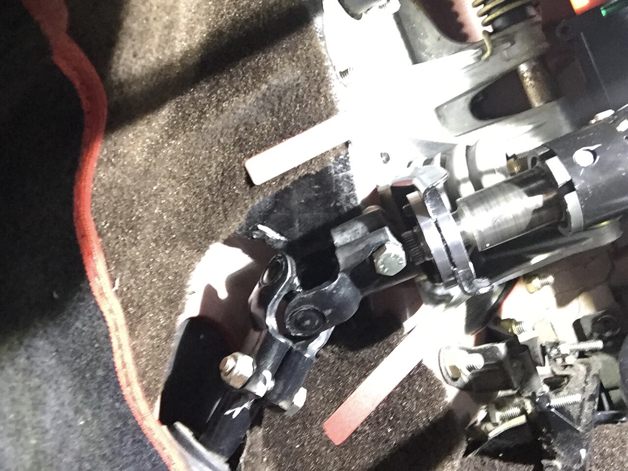

J ai défait complètement le cardan et ouf....
Alpa avait raison comme d habitude, la colonne est légèrement plus large que l anneau blanc de la rotule. Il a fallu poncerr un peu... et j avais récupéré un support en tôle, qui est plus long de presque 10 mm, du coup, j ai usine le mien pour le remettre. Toujours pareil, la premier fois....

A oui tu ne positionnais pas la colonne dans l'axe ... no way. Because il te faudrait la partie jointée plus longue.
Messages : 10557
Plus d une centaine de km auj pour conduire la Es en Allemagne. Alors, le silent bloc alpa, a l arrêt, ça ne fait pas de miracle, c est toujours un camion à manœuvrer, mais des qu on roule, c est incroyable, on croirait qu on a une direction assistée.

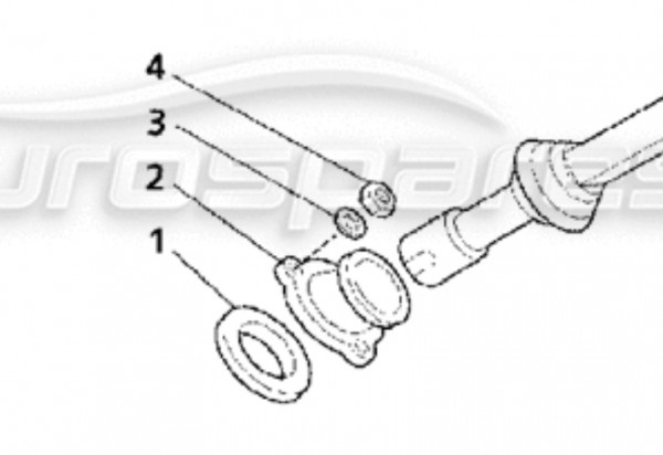

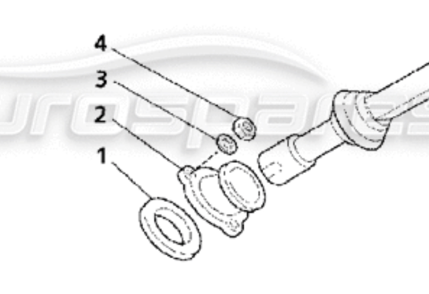

Oups, non. Chez Valenti ils ont remarqué que le petit jeu que j'ai dans le volant vient de la bague de la colonne de direction.

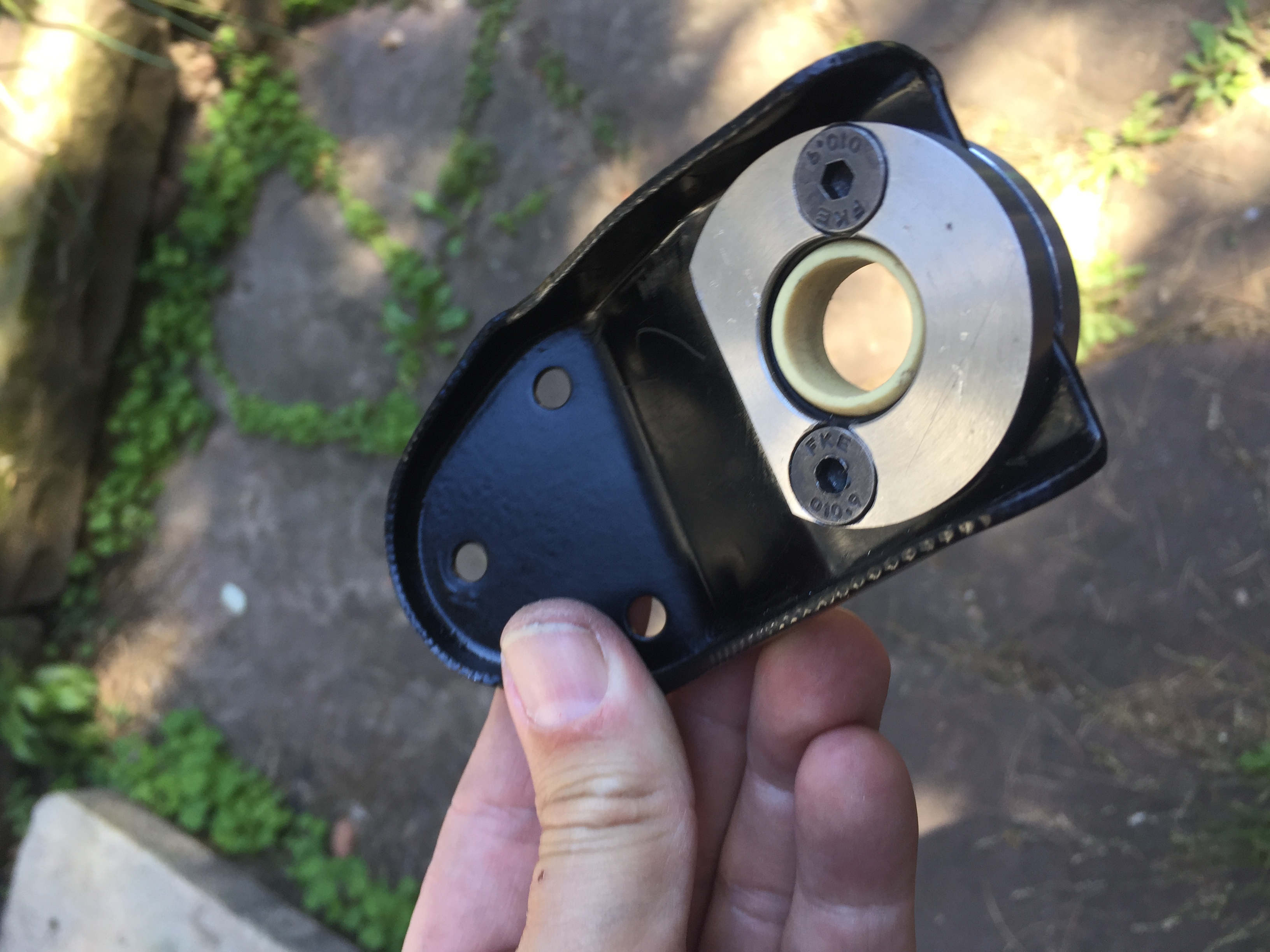

J'ai enfin mis le silent bloc d'Alpa ... c'est une nouvelle auto, j'ai confiance en la direction, enfin!!!
Donc un grand merci, et si vous l'avez pas fait, je vous conseil de gentiment demander à Alpa d'en refaire, c'est l'un des meilleurs investissement que j'ai fait!!!!

En fait, il y a un mini jeu dans l'axe. Ce serait bien la pièce que Konimino présente.
ex Quattroporte 5 ZF
ex 3200 auto.
Messages : 10557
La 2?
William
Messages : 2410
Message par William »
J'en sais rien... c'est indiqué "bague" sur ma dernière facture. Je vais téléphoner.
