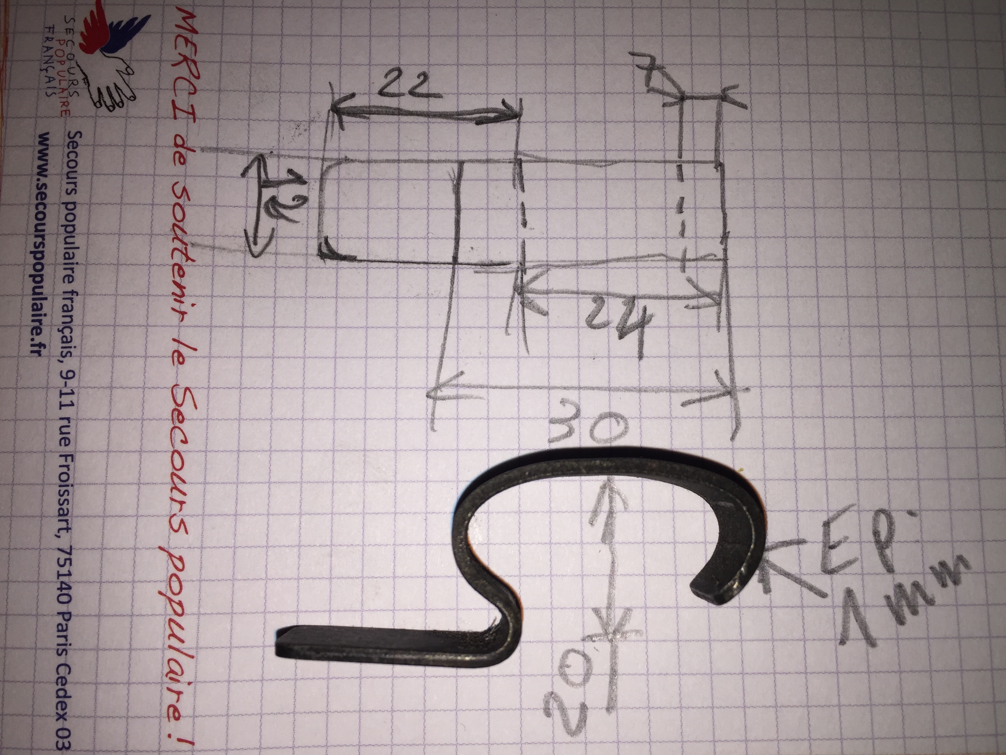

Tu veux les mesures?
Re: 331B204R comme Racing
Les clips de chez BM ne vont pas : trop petits

Merci Nice44. konimo oui si tu peux en declipser une pour voir aussi l interieur ça serait top !

La référence Chrysler est plausible , car il me semble que l'on retrouve ce genre de clips sur les Ghibli 3 , mais pas de référence malheureusementDom3200 a écrit : Appel à l'aide : un heureux propriétaire de 2.24 pourrait-il prendre une photo d'une agrafe en gros plan ? Car je pense qu'il s'agit de celles-ci, vestige des synergies de l'époque Chrysler, et ma seule chance à mon avis d'en retrouver...
https://www.ebay.com/p/CHRYSLER-OEM-Air ... 0855.m4779
Référence pour les 2.24 à vérifier : #312453302: Air filter closing spring

Celles ci me semblent bien aussi, peut etre meme mieux, et en europe... (les n° 8) et y a les mesures

Bon n'arrivant pas à passer commande sur le site neerlando-chinois, j'ai finalement commandé chez honda des agrafes 17217 p2J 300 destinées aux CRV et S2000 et qui ressemblent comme 2 goutes d'eau aux chinoises. La aussi, parcours du combattant, j'ai du renseigner mon VIN pour commander les agrafes !! heuuu ZAMA331...
heureusement qu'on trouve des VIN dans les annonces auto

Quelques nouvelles : pour ceux que les agrafes interessent j ai bien recu mes honda, qui n ont pas exactement les meme cotes que les mase mais qui doivent convenir apres une petite modif. Je ne pourrai confirmer que quand j aurai reuni les agrafes et l auto
Ceci dit on a entrepris une modif un peu plus radicale pour se passer des agrafes apres avoir vu ca sur une auto chez Pierre N dont j ai eu l honneur et le plaisir de faire connaissance.. ci dessous
