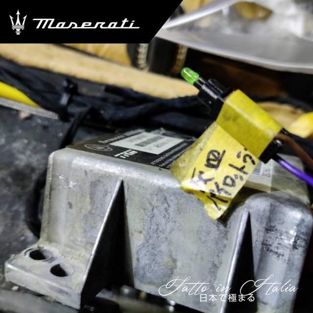

bah comme ça même si tu la vends un jour ton ADN restera dans cette auto :D
en effet elle s'est pris du LDR. Pas pour autant que ça l'ait grillé, mais dans le doute tu fais bien de la changer.
beau boulot et belle persévérance ;)
Messages : 4845
Re: Japanese maserati lost in Belgium, part II

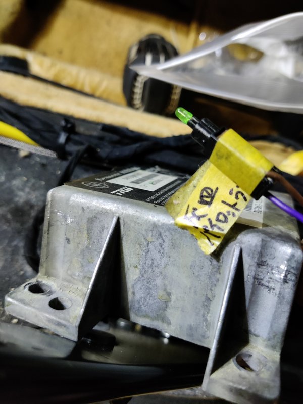

Veut dire éclairage cendrier... Suis très fort en Japonais, j'avais même écrit mon nom sur une Honda... et je crois qu'il y est toujours... :lol:
En tout cas, c'est sur cette Led que j'ai rajouté une résistance en série comme je trouve qu'elle éclaire trop. Me fait mal à mon oeil de droite... :mrgreen:

C'est une belle illustration pour la campagne actuelle de Maserati au Japon = 「Fatto in Italia 日本で極まる」
"Fabriqué en Italie, amené à l'extrême au Japon" :D

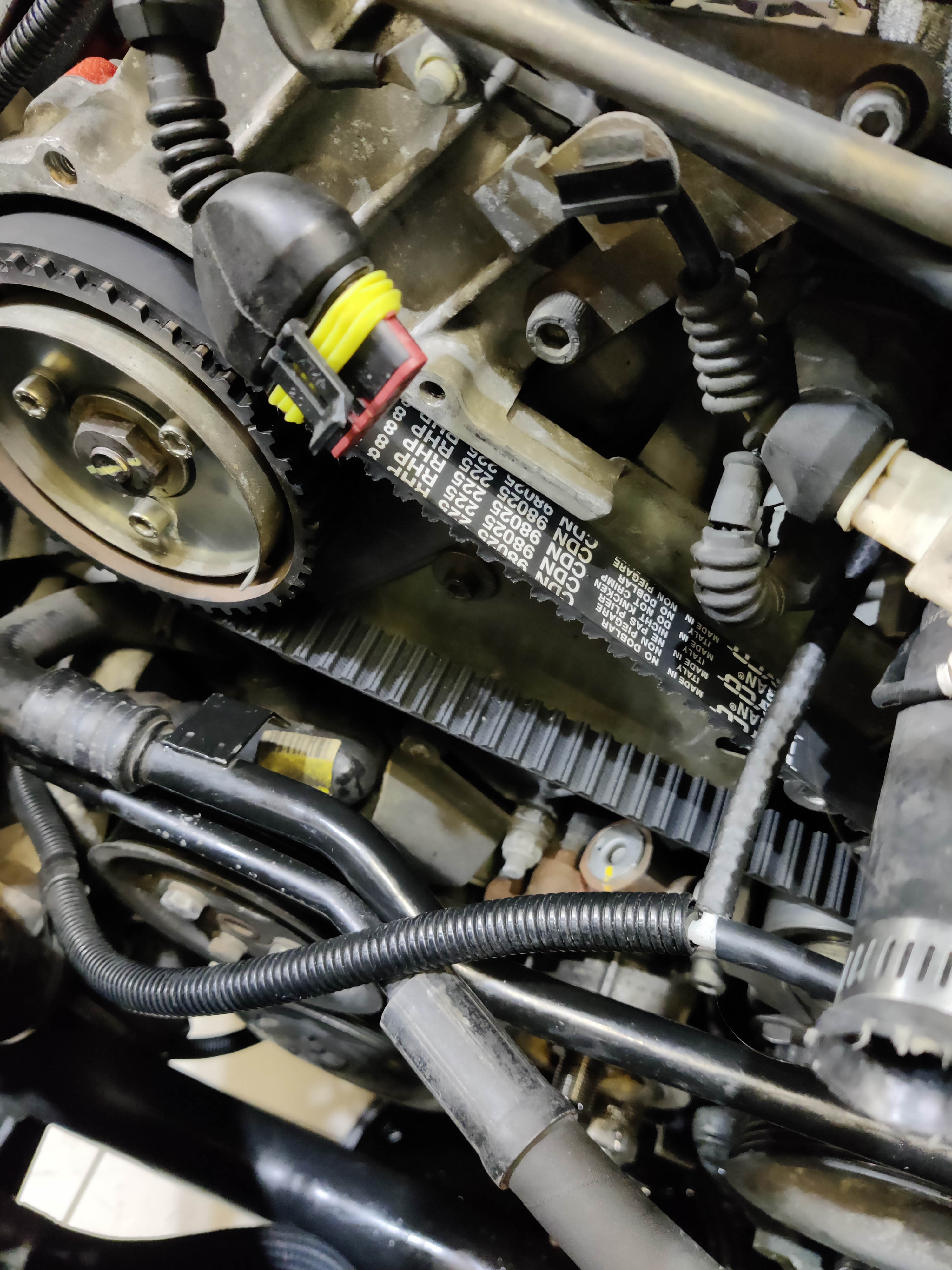

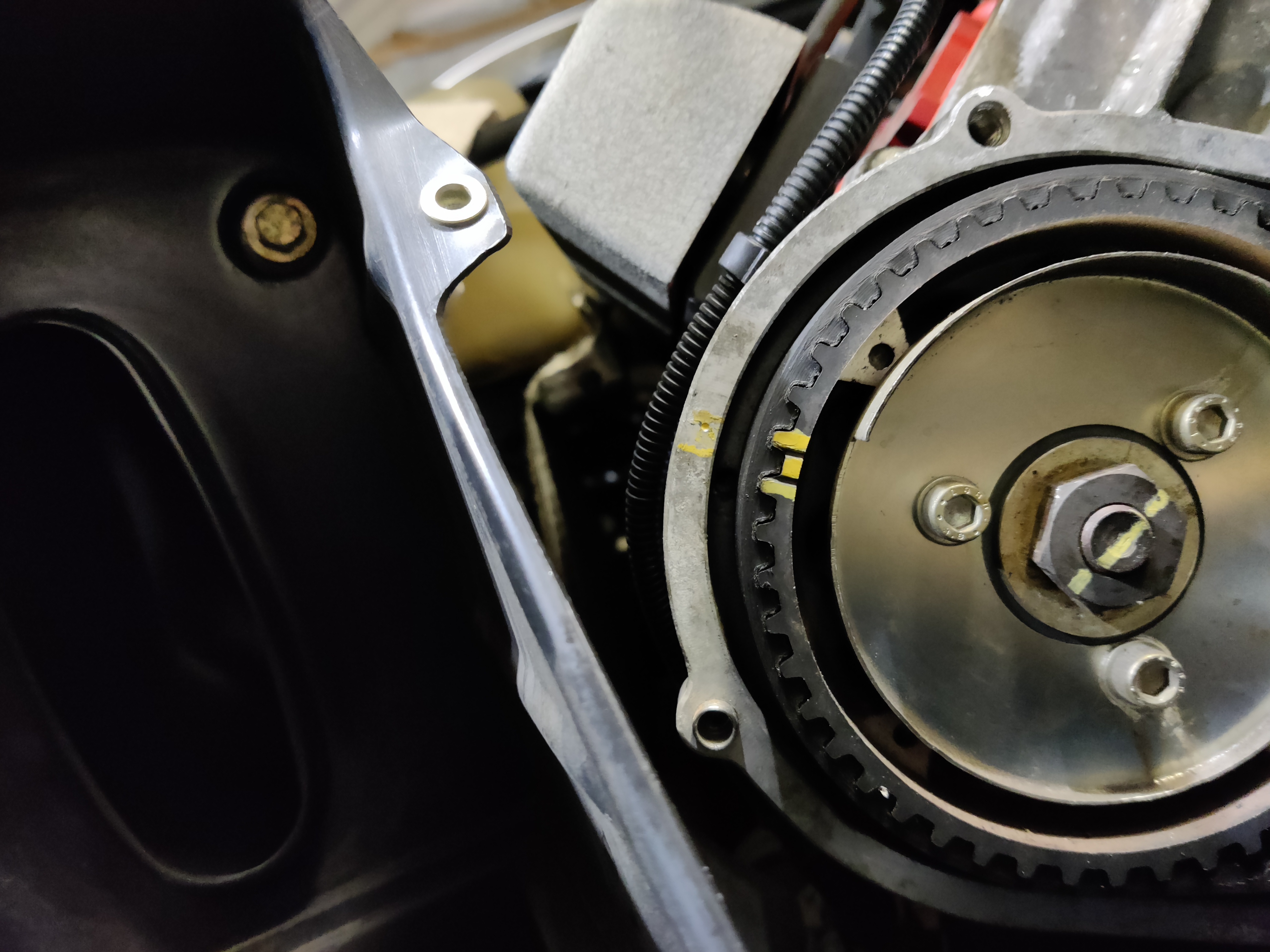

Distribution remplacée.
A force, ça se fait de plus en plus vite (bon, le coup de main de cooldent donne clairement un coup de pouce majeur :D ).
Deux trois photos pour documenter, mais ça s'est passé sans soucis.

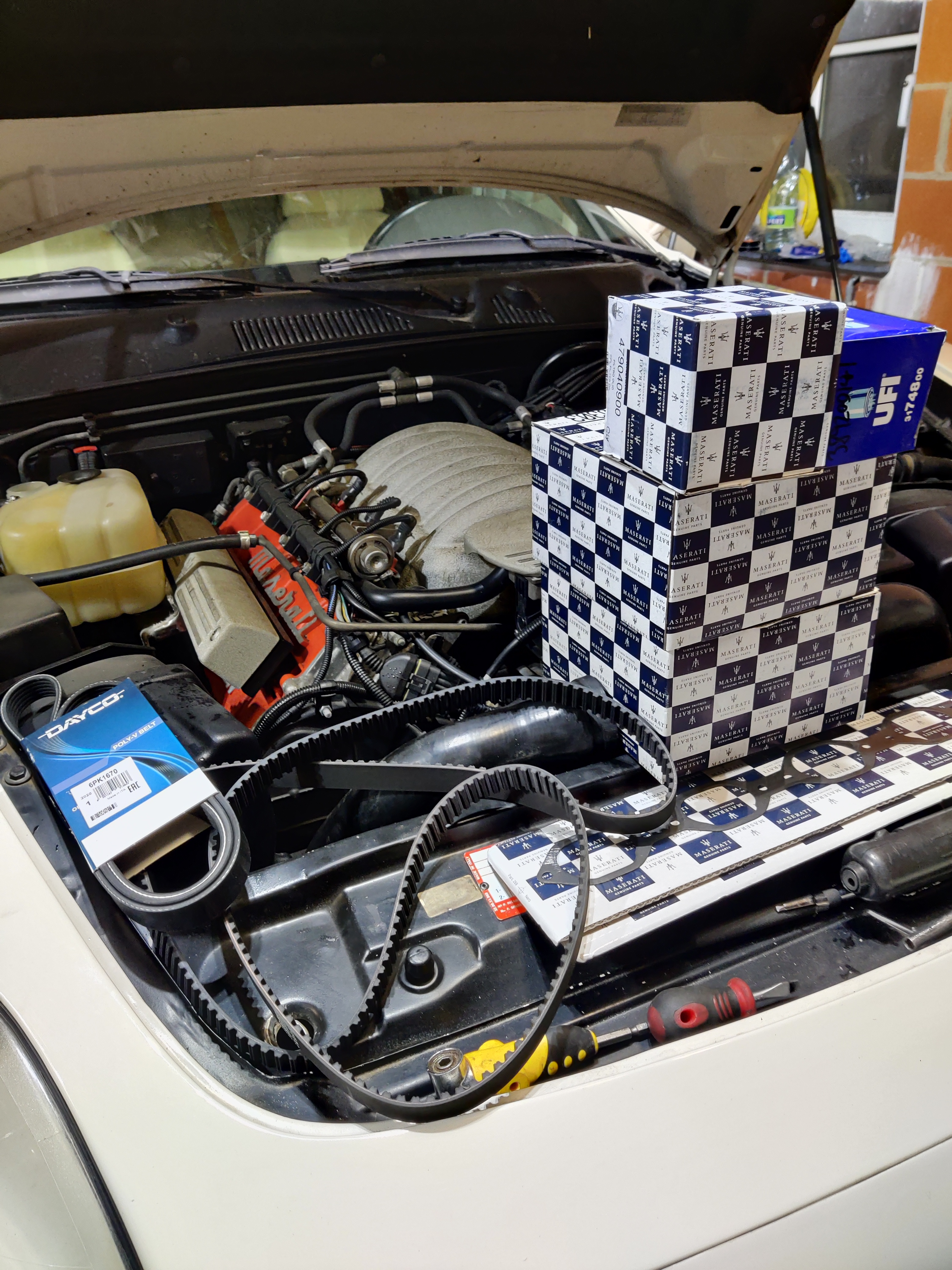

Une partie des courses reçues.
Tout est bien en face.
La nouvelle est posée.

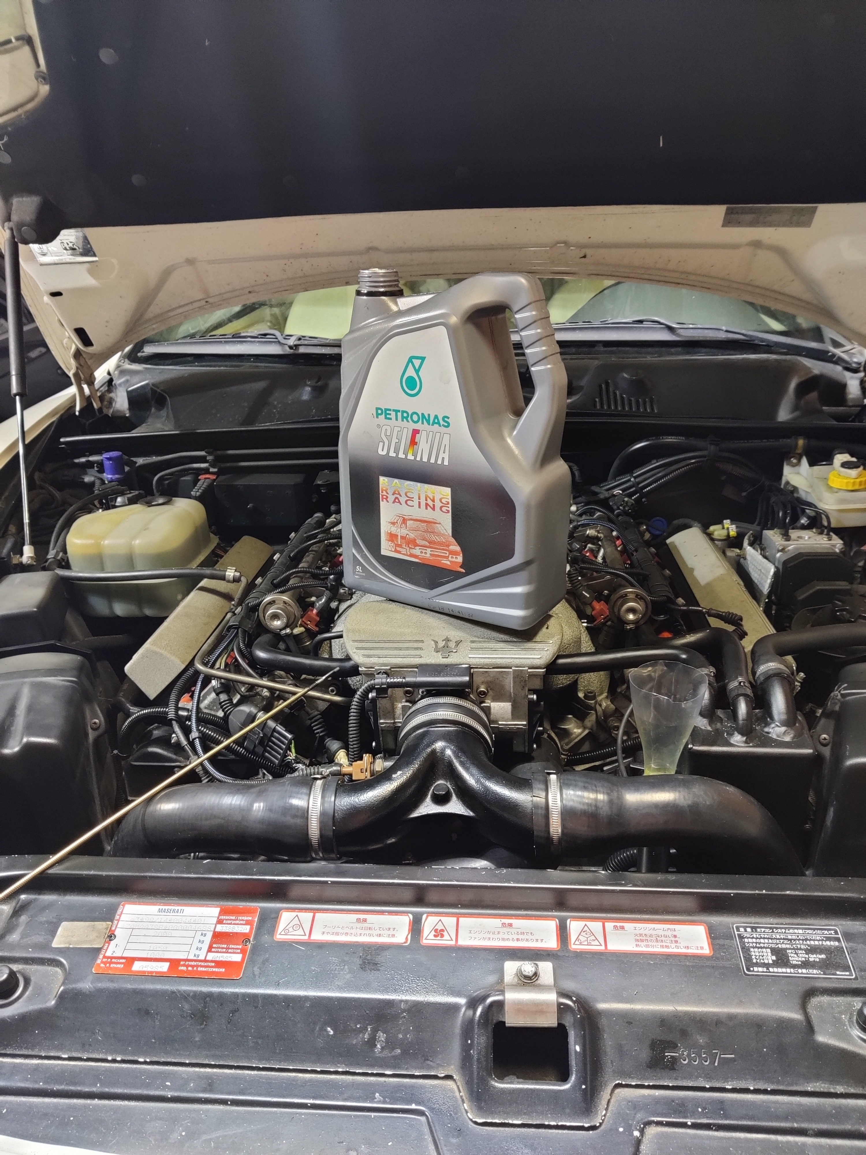

Plus qu'à remplir (pas de remarque sur mon entonnoir, ça a toujours marché de façon optimale :mrgreen: ).
Et ensuite on peut s'en aller.
Enfin, presque. :lol:

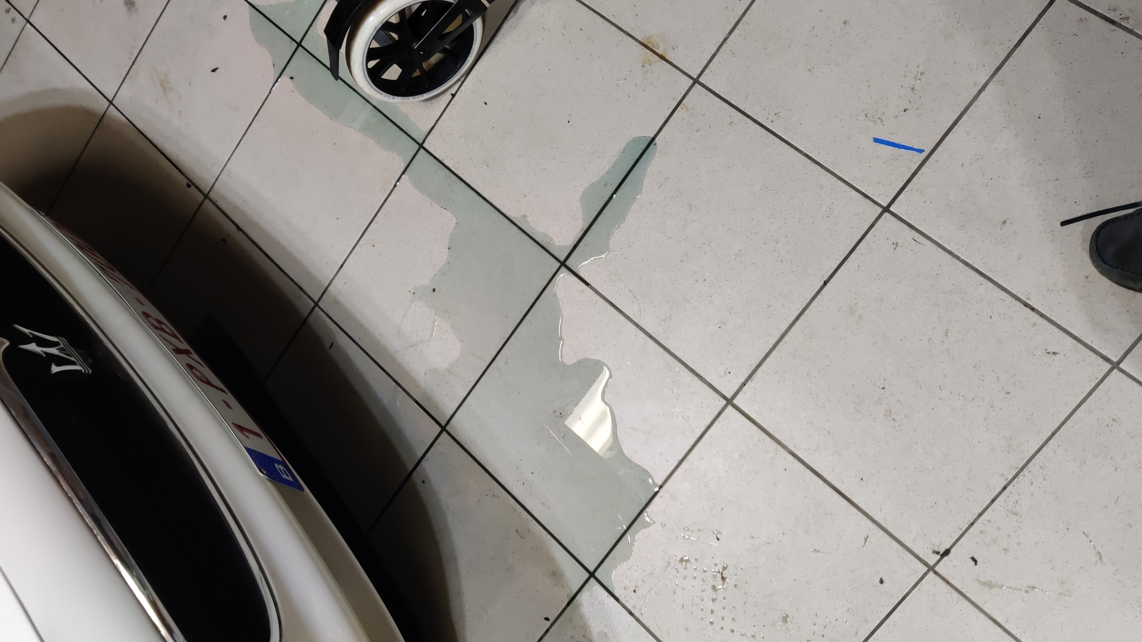

Une fois la température adhoc atteinte, le calorstat s'ouvre, et c'est le moment où l'on se rend compte que l'on avait oublié de serrer un collier. Et il n'y a pas à dire, collier ouvert, c'est vraiment pas étanche. :lol:
Rien de bien grâve, si ce n'est que c'est toujours pénible de ramasser du LDR.
Bref.
Plus grand chose à faire sur cette AC, remplir l'airco, refaire une géométrie, et tout sera bon.
Maintenant il va falloir trouver un nouveau jouet pour refaire des tutos les patrons ils ont dit à la dernière réunion. :oops:

Ta courroie de distribution est à l'envers... :D
Plus sérieusement, c'est quoi les joints sous les boites ?
Messages : 8755
joeley a écrit :Ta courroie de distribution est à l'envers... :D
C'est pour ça qu'elle est partie en marche avant quand j'ai voulu la sortir !? :lol:
Ce sont des trucs reçus pour une autre : joints de plenum de la GS pour cooldent qu'au final il n'a pas besoin :roll: .
Ca servira tôt ou tard à quelqu'un.
