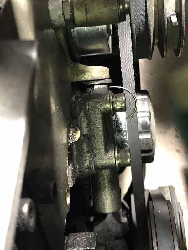

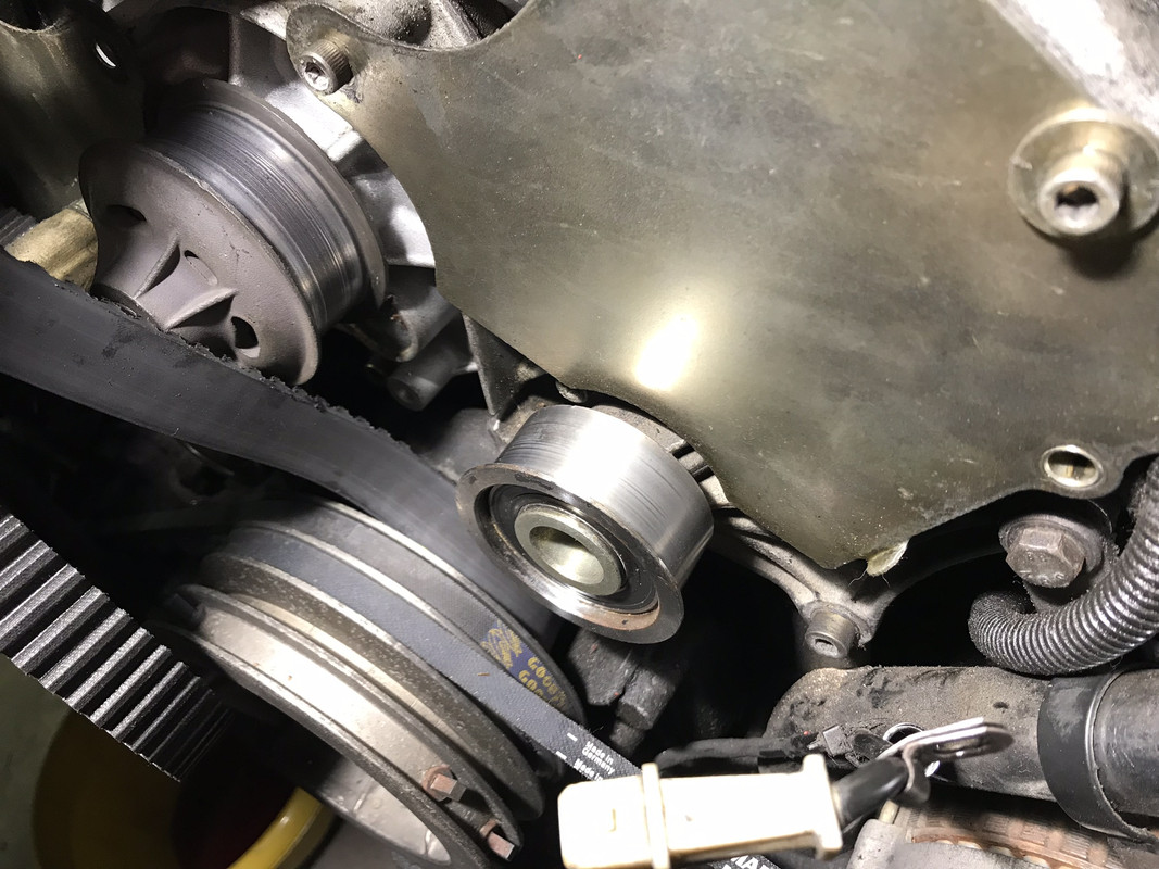

Aujourd’hui, j’avais prévu de m’occuper de la peinture du cache distribution, mais je me suis rendu compte de deux anomalies. La courroie de distribution était complètement détendue. Après examen, il manquait la cale de 4 mm qui va sur l’axe de vérin tendeur et qui empêche le vérin de trop reculer et de maintenir la courroie bien tendue et un galet tendeur monté à l’envers. Il faut donc démonter la distribution.
Place aux photos qui valent tous les grands discours.

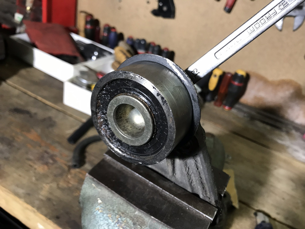

Tout d’abord, le galet côté conducteur est monté à l’envers :
Démontage du galet et de son support :
Et on le tourne avec l’apaulement Vers l’extérieur pour guider la courroie et empêcher qu’elle ne s’échappe du galet
Le voici remonté sur le moteur :

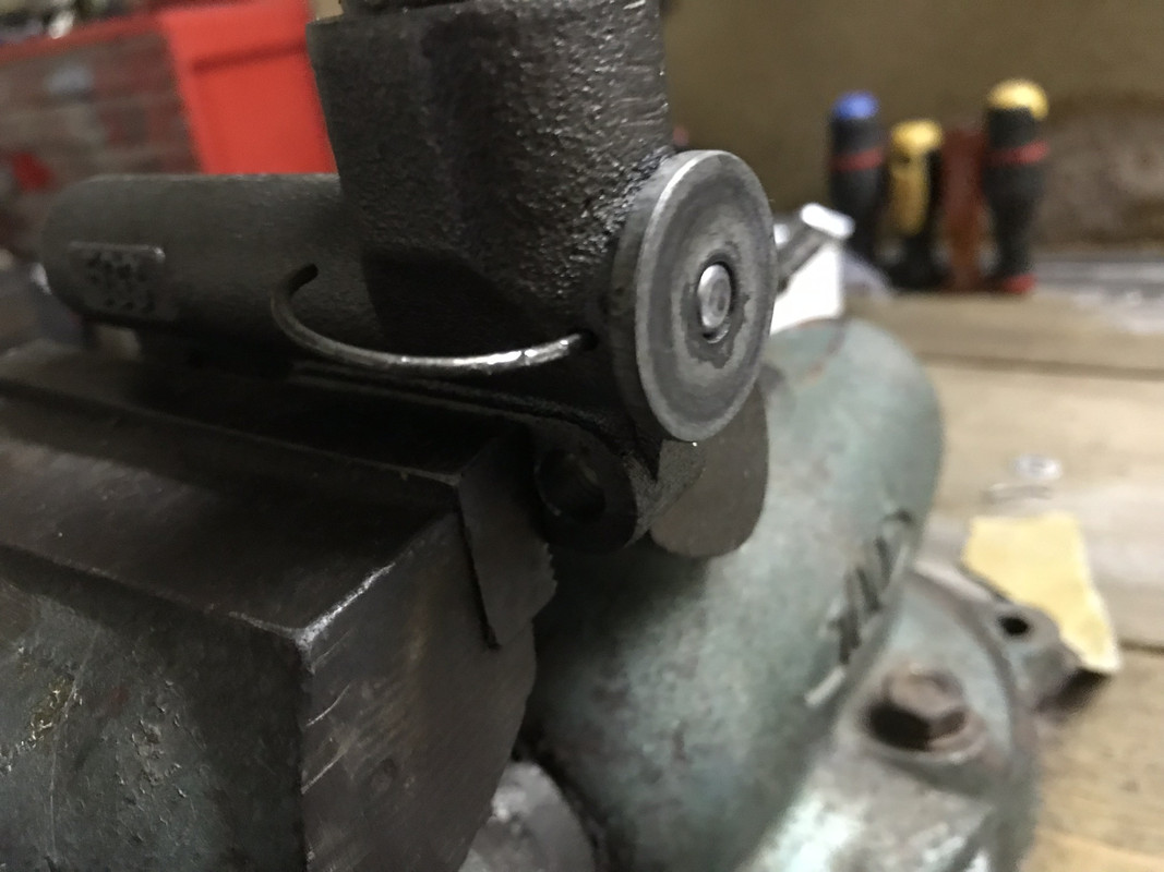

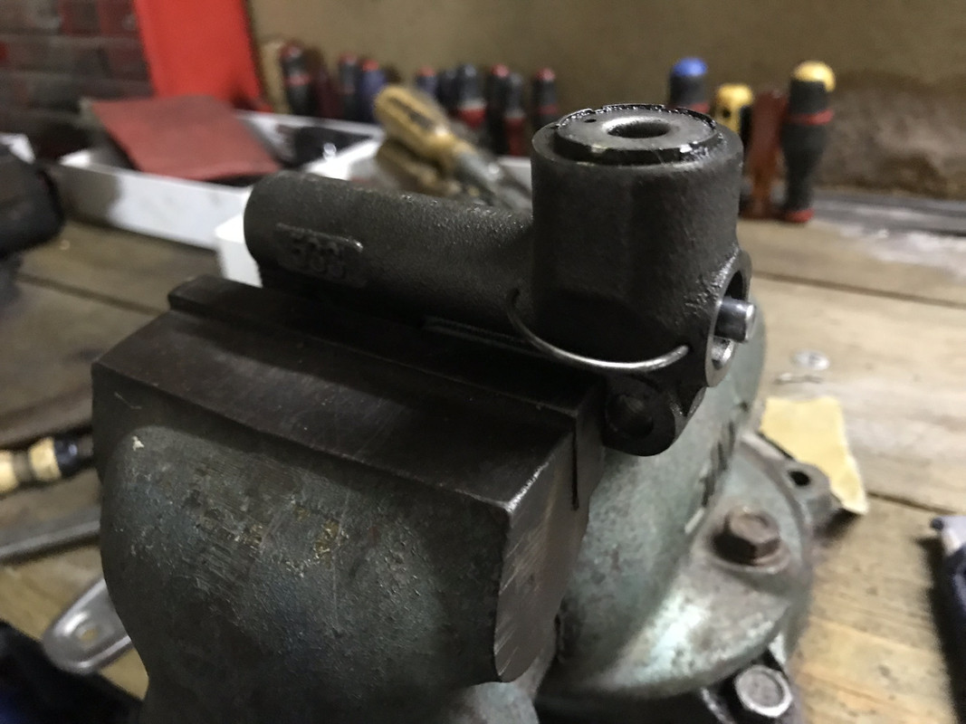

Maintenant on passe au tendeur. On repousse le vérin et on le vérrouille avec une goupille
Pour mieux voir l’utilité de cette cale, je l’ai mise sur l’axe. Heureusement j’ai pu récupérer celle du V8 de Quattroporte, sinon il aurait fallu en fabriquer une :
Remontage du tendeur sur le moteur. Ici on voit bien où elle va :
Cette cale est indispensable car à l’arrêt, le vérin recule et si cette cale n’y est pas, il recule trop et la courroie se retrouve complètement détendue. Au démarrage, la courroie a de grandes chances de sauter. Sur un moteur 2000 CC, c’est casse assurée, sur le 2800, il y a moins de risque mais tout de même, la distribution se décale.
Allez maintenant on remonte la courroie de distribution et la courroie est bien tendue et tout est bien calé :

Etonnant que le galet ait été monté à l'envers.
Et la cale elle manquait aussi?
(ça ferait pas mal de précédentes erreurs de montage avec les risques pour la courroie de sauter...

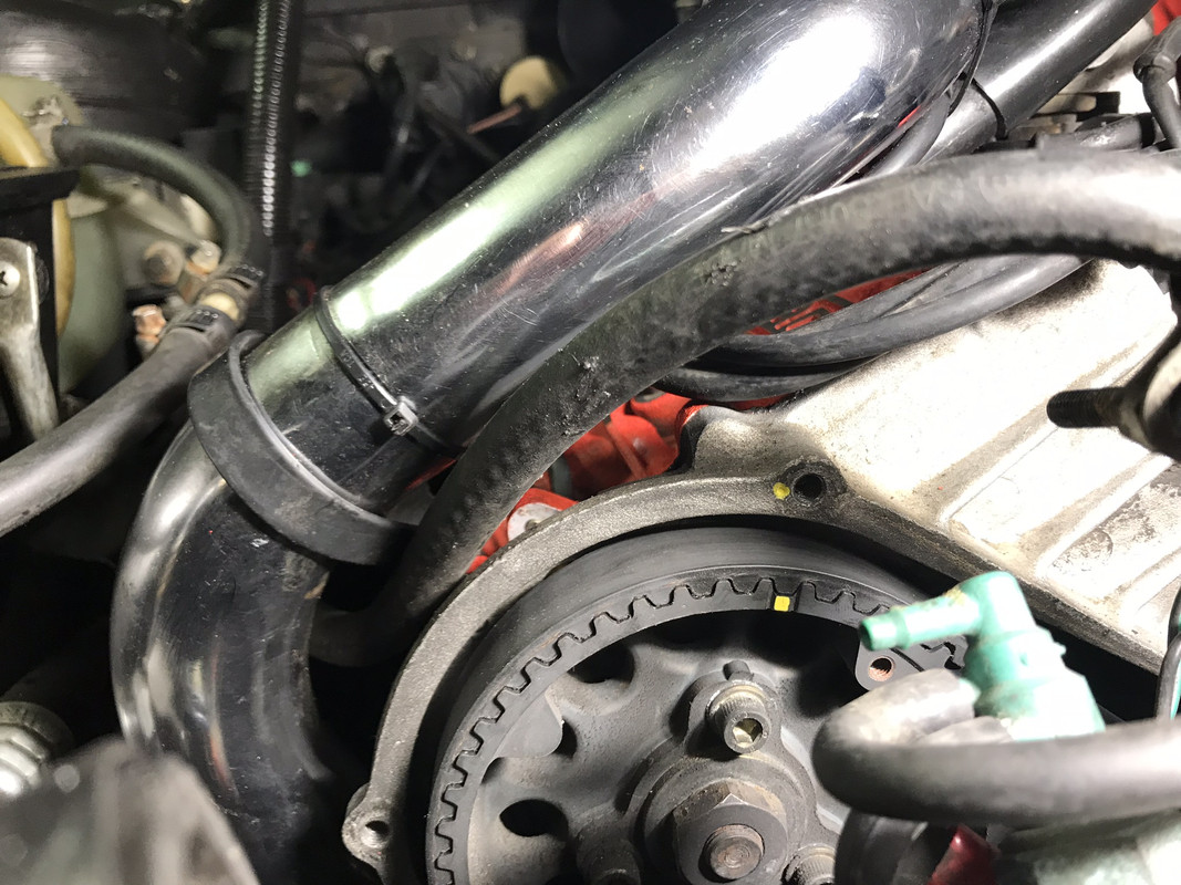

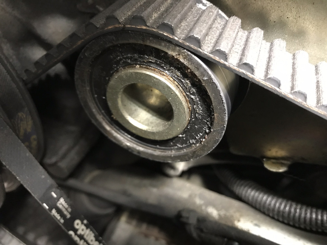

La dernière photo, où on voit à gauche la courroie s'appuyer sur un galet sans guidage par épaulement, c'était avant démontage?
MASERALFA
- Messages : 5903
Re: Restauro Ghibli
Oui la cale était manquante et le galet côté conducteur à l’envers
Sur la dernière photo, c’est le galet côté tendeur et l’epaulement est côté bloc, c’est normal

Re: Restauro Ghibli
Whaoutchch ! Je me félicite un million de fois que Fred ait pris ma Ghibli en main ! Et je tremble rétrospectivement en pensant qu'à chaque démarrage, j'aurais pu décaler la distri !

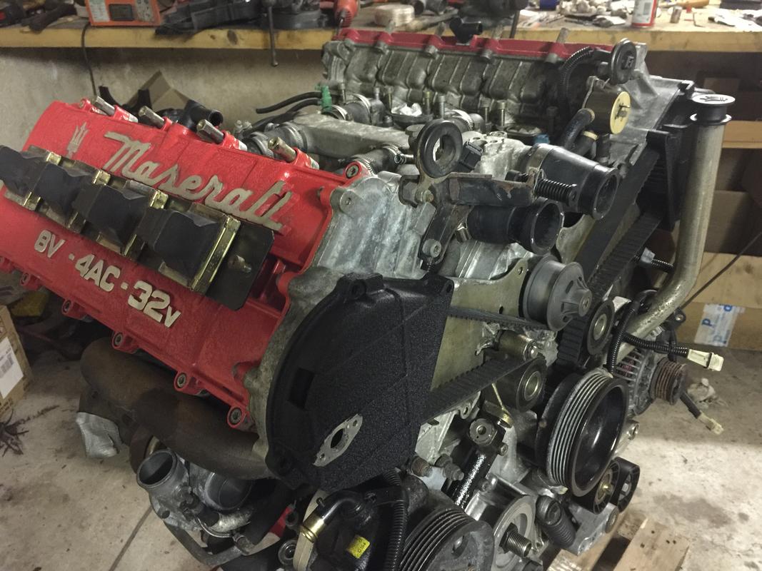

Si je comprend bien, côté passager on a le tendeur et le galet a l'épaulement vers le bloc (pour pouvoir enfiler la courroie ?), côté conducteur pas de tendeur et l'épaulement est vers l'avant ?
La cale va te manquer sur le V8 ! ça se commande ?
MASERALFA
- Messages : 5903
Re: Restauro Ghibli
Oui c’est ça, côté tendeur l’épaulement est côté bloc et côté conducteur, le galet fixe l’epaulementt est côté extérieur pour guider la courroie et éviter qu’elle ne s’échappe

Il me semble que sur les dessins d’Eurospares, les deux galets sont dans le même sens.
MASERALFA
- Messages : 5903
Re: Restauro Ghibli
Pas du tout, c’est le vrai sens de montage sur tous les V6 24v et les V8 3200
Vois la photo ci dessous. D’ailleurs on voit aussi que la cale est manquante
