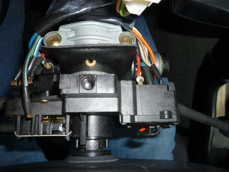

Nouveau problème , plus aucune connexion au niveau de la commande des phares et des essuie glaces :!:
Maserati Biturbo STEERING COLUMN MULTI SWITCH head light turn horn 313320114 à remplacer :?:
J'en profites pour démonter le bloc compteur et remplacer le compte tours et le compteur kilométrique ( réparé chez Foulon )
Re: Une 2.24V en plus sur le forum !
Publié : ven. 1 mai 2020 13:48
par Konimino2
Décidément.... il y a du courant qui arrive?
Publié : ven. 1 mai 2020 15:01
par bay
Konimino2 a écrit :Décidément.... il y a du courant qui arrive?
Tout marchait bien , test des lampes OK , j'ai voulu tester les phares et plus rien ?
Les fusibles sont bons , j'en ai déduis que le bloc est défectueux , cela faisait déjà un moment que je n'avais plus de klaxon !
Je regarde pour démonter ce bloc

Mais comment le démonter :?:
Publié : ven. 1 mai 2020 18:46
par Konimino2
Déjà enlever le volant je dirais. Je regarde ce soir.
Publié : ven. 1 mai 2020 21:33
par gemini
Sur la 3200, c'est comme ça en tout cas.
Tu enlèves le volant, puis tu extrais le truc rond sur lequel vient se visser le volant et le bloc commodo est simplement pris en sandwich.
Publié : ven. 1 mai 2020 22:47
par Gun
Bay, vaporises donc de la bombe contact là dedans + les connecteurs autour.
Je l'avais fait sur la Ghibli (faux contact pour les appels de phares)
