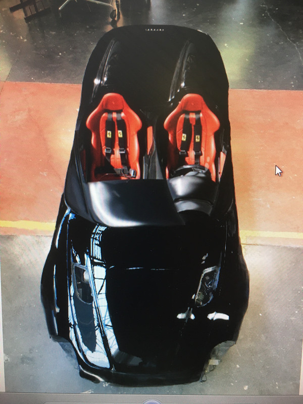

Jolie montage de Lionel , Professeur d'Analyses Fonctionnelles à la Clinique Mistral
ça nous apporte comme le montage d'Alido un petit aperçu assez intéressant.
Et qui va nous guider dans l'élaboration des bossages arrières.
Effectivement pour la partie arrière, faudra mettre de la charge avec l'aileron sous le becquet arrière, et régler le châssis en fonction du poids final avant (droit plus lourd que le gauche) et du poids arrière pour qu'elle soit à l'aise aussi bien en entrée de courbe qu'en sortie et agréable à piloter

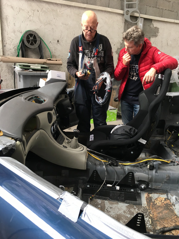

Très heureux hier d'avoir retrouvé Vittoria, pour prendre les cotes de l'arceau avec pilote et casque
La construction de son arceau va commencer
