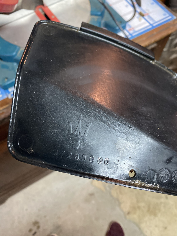

Je cherche pour la Maserati la plaque en plastique d’accès au phare dans le pare boue (celle côté conducteur) en effet celle que j’ai est abîmée. A part chez Maserati y a t’il des adresses pour trouver cela?
Ici c’est celle côté passager

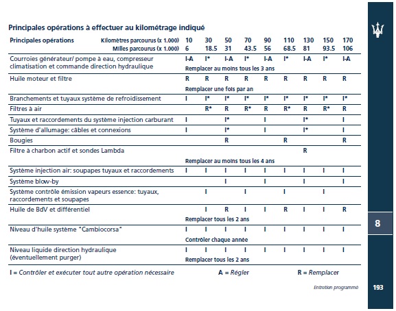

Hello
La 4200 va en vidange semaine pro!
Je vais faire faire la révision des 90000kms. Je n’ai hélas pour le moment pas la notice avec les échéances qui indiquent quoi faire à quel kilométrage.
En fouillant un peu pour les 90000kms j’ai trouvé qu’il fallait faire.
Vidange
Contrôle huile boîte F1
Changement filtre à air.
Pouvez vous m’indiquer si j’oublie des choses concernant la révision des 90?
Re: La voilà enfin!!! 4200 GT CambioCorsa
Publié : dim. 2 févr. 2020 21:02
par JBdu49
voila les copies du manuel d'entretien
Publié : dim. 2 févr. 2020 21:03
par JBdu49
par JBdu49
Publié : dim. 2 févr. 2020 21:09
par JBdu49
J'avais trouvé le manuel d'entretien en téléchargement.
Si tu m'envoie ton adresse mail par MP, je te l'envoie.
JB
Publié : dim. 2 févr. 2020 21:10
par Storm
Ouah super je t’envoie ça! Un grand merci!
