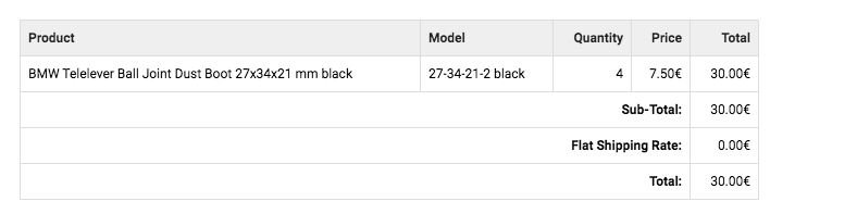

Pour les polyboots, je vais les tester, elles sont en routes, je vous dirai si c'est plus simple que les autres.
J'ai hésité à commander les jaunes, juste pour le fun. :oops:

Transport gratuit pour une commande à l'étranger?

Froggie a écrit :Transport gratuit pour une commande à l'étranger?
Non, 5 euro, mais c'est un site bizarre, tu dois d'abord envoyer une "request" puis ils te donnent le prix, et si ok, ils rajoutent les fdp et t'envoient un lien paypal.
Ca vient de Bulgarie par ailleurs. Et malgré les 5 euros, il y a un code de suivi. :shock:
Bientôt, on en sera à acheter des pièces sur le darkweb en payant en bitcoin. :lol:

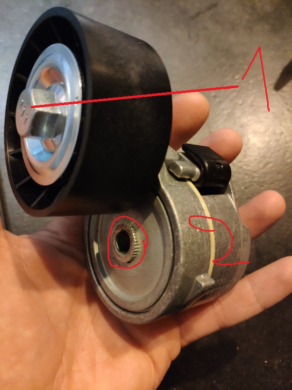

Petit up sur ce sujet, j'ai besoin d'un conseil pour la courroie accessoire !
Je ne comprends pas bien quelle vis dévisser :
celle, en vue moteur indiquée par le trait rouge photo 1 et indiqué en point numéro 1 en photo 2 (qui est du 15), ou la vis 2 sur la photo 2 qui est du 13 ?
Dans les faits, la vis en 13 semble tourner mais ne pas débloquer la courroie, et la visse en 15 idem, ca tourne mais c'est tout ?
Re: [4200, spyder, GS] Gros entretien DIY, work in progress
Publié : sam. 23 avr. 2022 21:20
par FloNimes
Bon je confirme, c'est la vis numéro 1 qu'il faut dévisser, puis suivre la procédure de Gemini évoquée avant.
Petite astuce, pour que l'opération prenne 10 minutes et non pas entre 1h30 et 2h avec vociférations diverses :
Ne SURTOUT pas se tromper de sens pour dévisser cette vis.
Si jamais vous tournez dans le sens des aiguilles d'une montre (bien sur, il suffisait de lire la procédure), ce qui me semblait logique (je ne vais pas desserrer mais serrer pour faire levier), et bien en fait, quand on serre, ça desserre. Et plus on tourne, puis ça desserre.
Ensuite la poulie sort de son emplacement, le bras de levier sur laquelle elle est vissée descend, la poulie sort et on ne peut plus l’insérer (puisque le pas de vis est trop bas et la poulie ne rentre plus dans son emplacement). Du coup :
On dévisse alors la vis de 13, pas mal, pour remettre la dite poulie, puis on resserre la poulie, puis la clé de 13, en se rendant compte qu'il est impossible de la serrer correctement, puisque maintenant la poulie est collée à cet écrou de 13.
La on fait une pause. On respire, on gueule sur tout ce qui passe à coté, femme, enfants, chat. On respire... on boit un verre.
On démonte à nouveau la poulie, resserre la vis de 13 correctement, on trouve une tige suffisamment costaud pour faire levier dans l'emplacement de la vis de 15 avec la poulie, on lève avec les bras coincés dans le moteur, on positionne la poulie en la tenant fermement, on redemande à sa femme de venir (puisque partie, comme on gueulait) pour nous passer la vis de 15 pour la remettre.
Et tout rentre dans l'ordre, on boit à nouveau un verre, et on se calme.
C'était ma première, c'est comme ça qu'on apprend.
Et je n'ai fait tomber la vis que deux fois au fond du pare choc, et qu'une seule fois la clé (mais je suis équipé depuis une semaine d'une tige aimantée, ça change la vie du bricoleur novice)

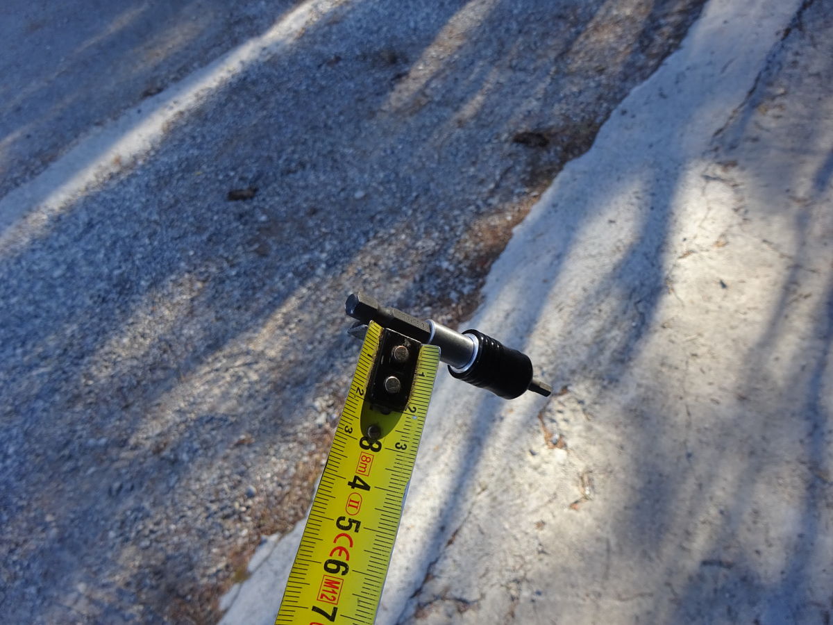

Pour moi pas de tige aimantée :oops: du coup je me sert de ça
ça va loin c'est souple et ça passe par tout 8M :lol:

Ah ouai pas mal :idea:
