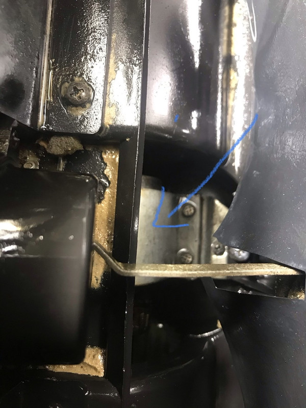

Le bloc ventilation
Ce soir, selon les préceptes de Saint Alexis, voué à la cause des Biturbo, je me suis penché sur le moteur de ventilation accessible par le compartiment moteur. Tout d’abord, démontage du cache plastique Pour avoir accès au moteur par le dessus. Il est complètement bloqué
La flèche indique l’entrée d’air ou l’on accède au moteur planqué au fond :
Ci dessous on voit le moteur et plutôt que s’affairer au démontage du tableau de bord autant tenter de le débloquer avec de Saintes huiles (WD40) et laisser agir deux ou trois jours au cas où un miracle se fasse.
Ci dessous, le moteur de ventilation comme l’indique le trait (bleu) céleste
Maintenant prions ensemble pour que le miracle se produise et que le moteur se débloque

J+1, le motoventilateur est toujours bloqué après moult bains... ça pue le démontage de tableau de bord
Fred

Pas moyen de faire un trou quelque part pour forcer sur les pales du ventilateur ? Après tu rebouches...
MASERALFA
- Messages : 5903
- Inscription : ven. 25 févr. 2011 13:18
Re: Diavola
Oui je pourrais, mais avant de faire des trous j’espère le débloquer sans
Fred

Parfois j'arrive à débloquer certaines vis avec WD40 et décapeur thermique en chauffant bien
Si toutes fois
Le bonheur est entre vos mains, gardez le !!!!

J’y ai bien pensé, mais tout est est en plastique autour et le risque est de fondre les carters du bloc chauffage

Je suppose que tu as utilisé un bon dégrippant (il y a mieux que le WD 40) mais as-tu pu bien l'introduire au niveau de l'axe du moteur?
MASERALFA
- Messages : 5903
Re: Diavola
WD40 et dégrippant pro
