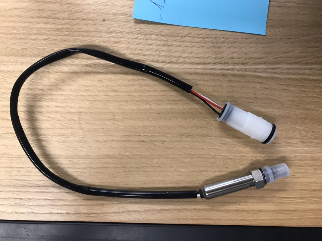

par MASERALFA
Reçu ce matin de la part de Madmax
Re: Diavola
Publié : jeu. 20 août 2020 14:21
par ghibli30
Il n'était pas avec la voiture? Décidément que font les propriétaires? lls les bouffent?
Re: Diavola
Publié : jeu. 20 août 2020 14:43
par MASERALFA
Si, mais c'était celui de la 222 4v
