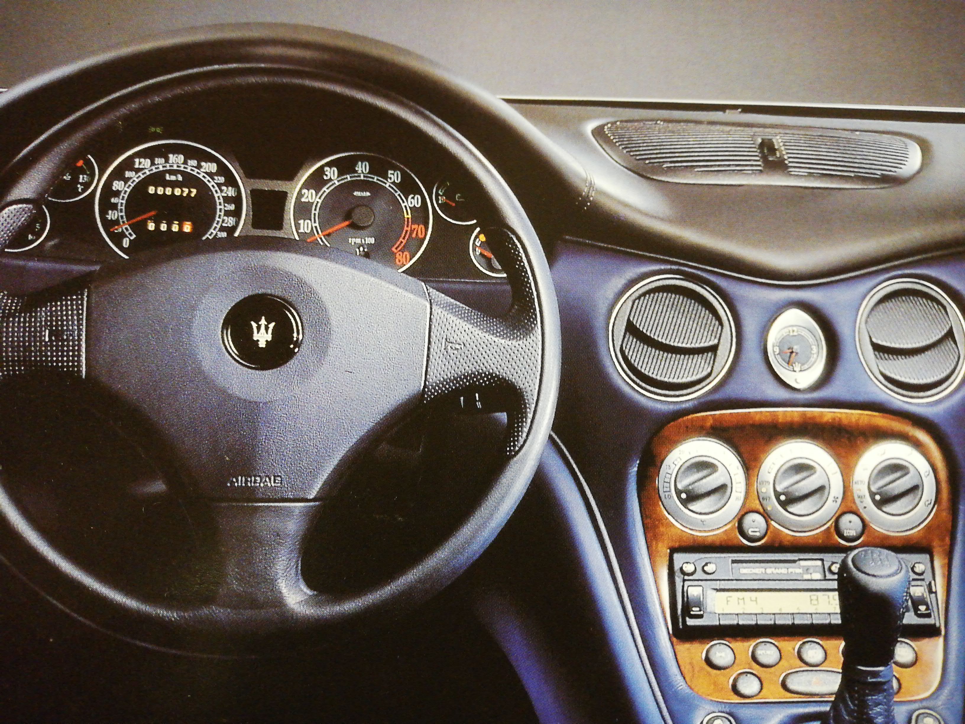

He ben! C est beau bravo, ça c est de la personnalisation !
Messages : 5151
Re: restauration 3200 vince
Epatant le résultat :o !
Bon, mais comment as-tu fait pour le trident???
Messages : 4853
Un auto collant puis verni ?
Je pense que c'est surtout avec la planche de bord que ça doit faire de l'effet. ;)
Comment as tu fait pour le raccord avec le logo du centre ? Tu as pu repasser derrière (je crois qu'il ne se démonte pas) ou c'est coupé bord à bord ?
PS : Il me semblait bien que j'avais déjà vu un centre de volant comme ça... Et tu as raison, j'ai retrouvé une photo (de septembre 1998) des toutes premières 3200GT, avec la moche pendule et le levier de vitesse, comment dire, :roll: ... bizarre... :lol:
En tout cas, ton volant avec le cerclage noir du logo est un collector très rare. :D

Joel exacte c’est cette photo que j’ai retrouvé pour le logo et j’ai donc compris que mon volant du moins l’Airbag n’était pas d’origine :evil:
