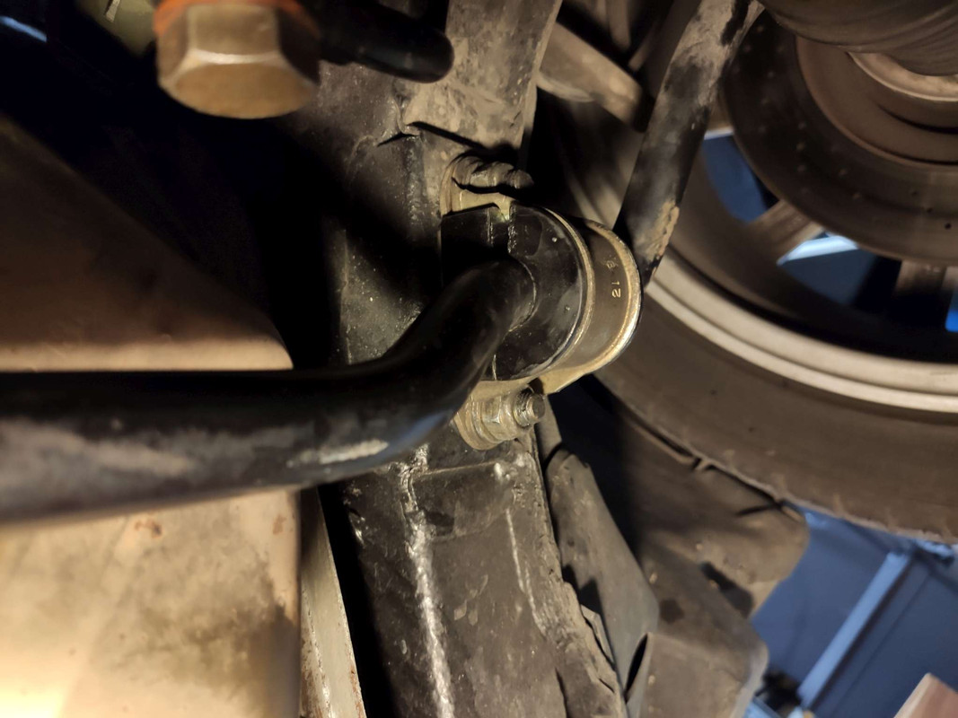

J'en ai également profité pour changer les silentbloc de barre stab avant, vu que j'étais dessous. Je trouve en revanche que les nouveaux silentblocs présentent une zone de "jour" relativement importante. J'espère ne pas avoir fait n'importe quoi !!

Tes silentblocs vont prendre leurs places...
