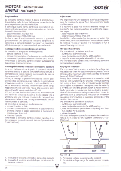

1) Reset the mechanical zero position
- Put gear lever in neutral
- Switch on ignition (to MAR position) but do NOT start the engine
- Do not touch the throttle pedal for 2 minutes
- Switch off ignition
2) Reset the mechanical Full Throttle position
- Fully depress throttle pedal and hold for 5 seconds
- Release throttle pedal completely

Voici la page corrspondante dans la RDA
De mémoire, j'avais contrôlé les valeurs du ptentiomètre qui étaient dansles valeurs. Si le problème persiste avec le nouveau, c'est sûrement que le problème est plus loin. Tu peux le démonter pour prendre les valeurs directement sur les pins avec un multimètre. Si toutes les valeurs sont correctes, c'est que le soucis vient du cablage...
J'avais contacté David Shanks à l'époque, il m'avait conseillé de ne pas changer le potentiomètre qui pour lui semblait encore correct.
