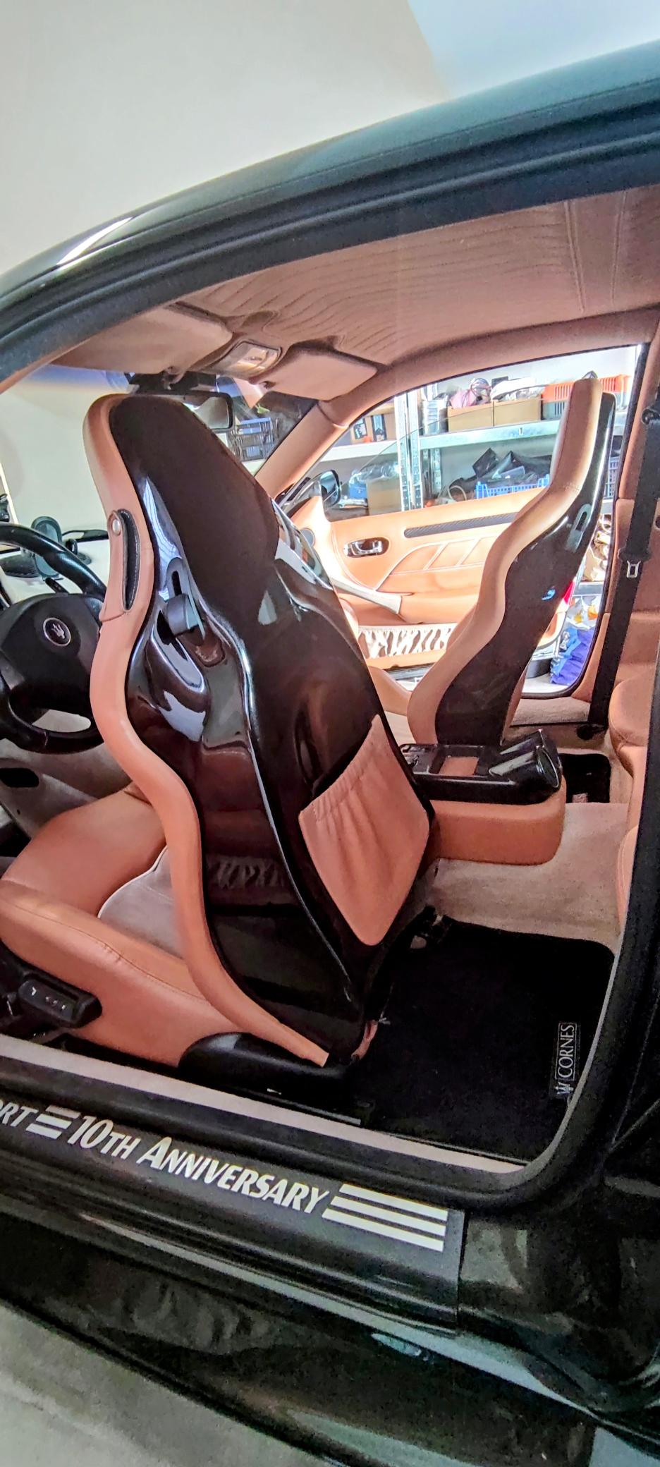

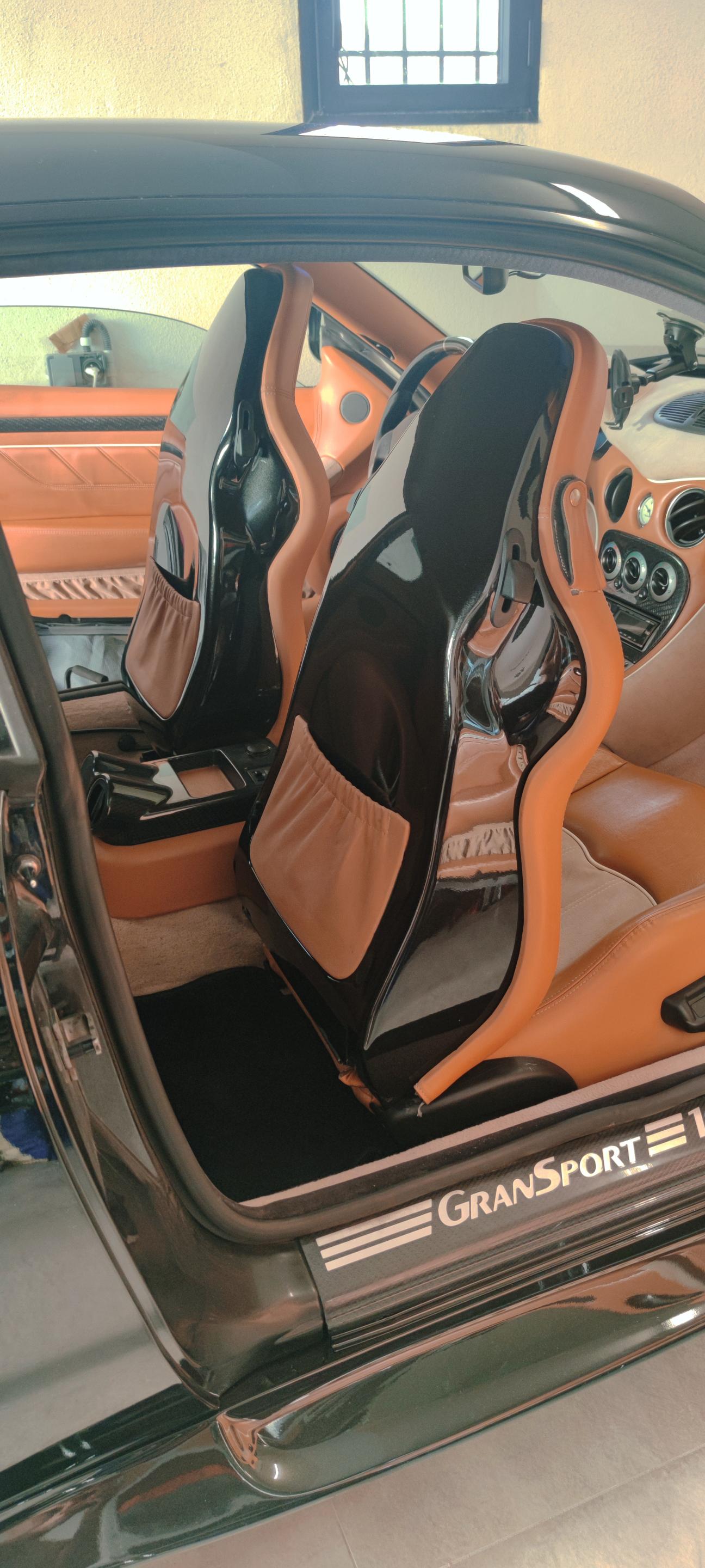

J'ai récupéré la voiture, après sa peinture complète ! le résultat est bien sympa, je prendrais des photos à l'occasion !
J'en ai profité pour faire polir les feux avant, et surtout peindre les coques de sièges en nero carbonio ! ça rend super bien !!
Puis je suis passé à l'entretien : vidange moteur, boite, pont, freins. Une bonne chose de faite, avec filtre à huile et filtre de boite.
Coté châssis, j'ai fait remonter les suspensions d'env 1/2 cms pour que j’arrête de toucher partout, deux soufflets de direction, géométrie complète, plaquettes avant.
Et j'ai fait changer la serrure passager pour que je puisse enfin ouvrir et fermer la porte correctement !!

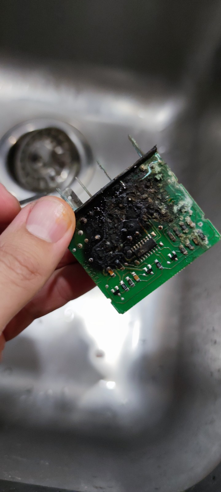

Il ne me reste plus que deux ou trois détails, et deux choses plus importantes :
- Radiateur de chauffage,
- Fermeture centralisée qui ne fonctionne pas (le bouton de la clé actionne les clignotants (l'alarme ?) mais les portes ne se verrouillent / déverrouillent pas... je ne sais pas trop comment faire

Re: グランスポーツGS 10thアニバーサリ
Jolies ces coques. Bon, ça ne vaut pas des coques en carbone, mais ça semble vraiment très réussi !
Me souviens plus, tu les as en carbone?

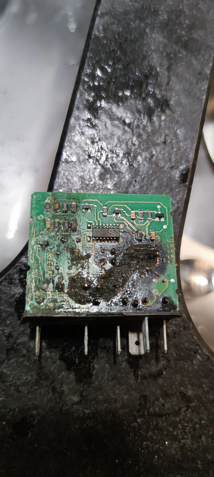

Je m'auto réponds sur la partie centralisation :
est-ce que le relais de centralisation est celui sous le radiateur de chauffage (chez moi defectueux) ?
le relais vert assez gros.
Si oui, il est possible qu'il ne soit pas très content d'avoir pris du liquide de refroidissement sur ses petits contacteurs...

Uzy en carbone oui.Konimino2 a écrit :Me souviens plus, tu les as en carbone?
C'est clair que c'est magnifique, mais c'est pas le même prix quand même !!

Konimino2 a écrit :Le relais vert
https://www.superformance.co.uk/3200/electrical.html
j'étais justement en train de le chercher !!
selon toi, si la clé réagit, les clignots s'allument quand j'appuie sur le bouton mais rien ne se passe sur les portes, et vu la tete du relai, cela vient "forcement" de la ?
Hum, vu l etat du relais… pas possible qu il fonctionne. Est ce que ce n est que ça, il faut éliminer les causes les unes après les autres…
ca me semble censé comme réflexionKonimino2 a écrit :Hum, vu l etat du relais… pas possible qu il fonctionne. Est ce que ce n est que ça, il faut éliminer les causes les unes après les autres…
je commande

- Messages : 9027
Avec un relais neuf tu auras peut-être la chance que tout fonctionne à nouveau.
Car l'actuel est certainement mort
J'y connais pas grand chose en electricité mais même après un bon nettoyage je pense qu'effectivement, IL EST MORTFroggie a écrit :Avec un relais neuf tu auras peut-être la chance que tout fonctionne à nouveau.

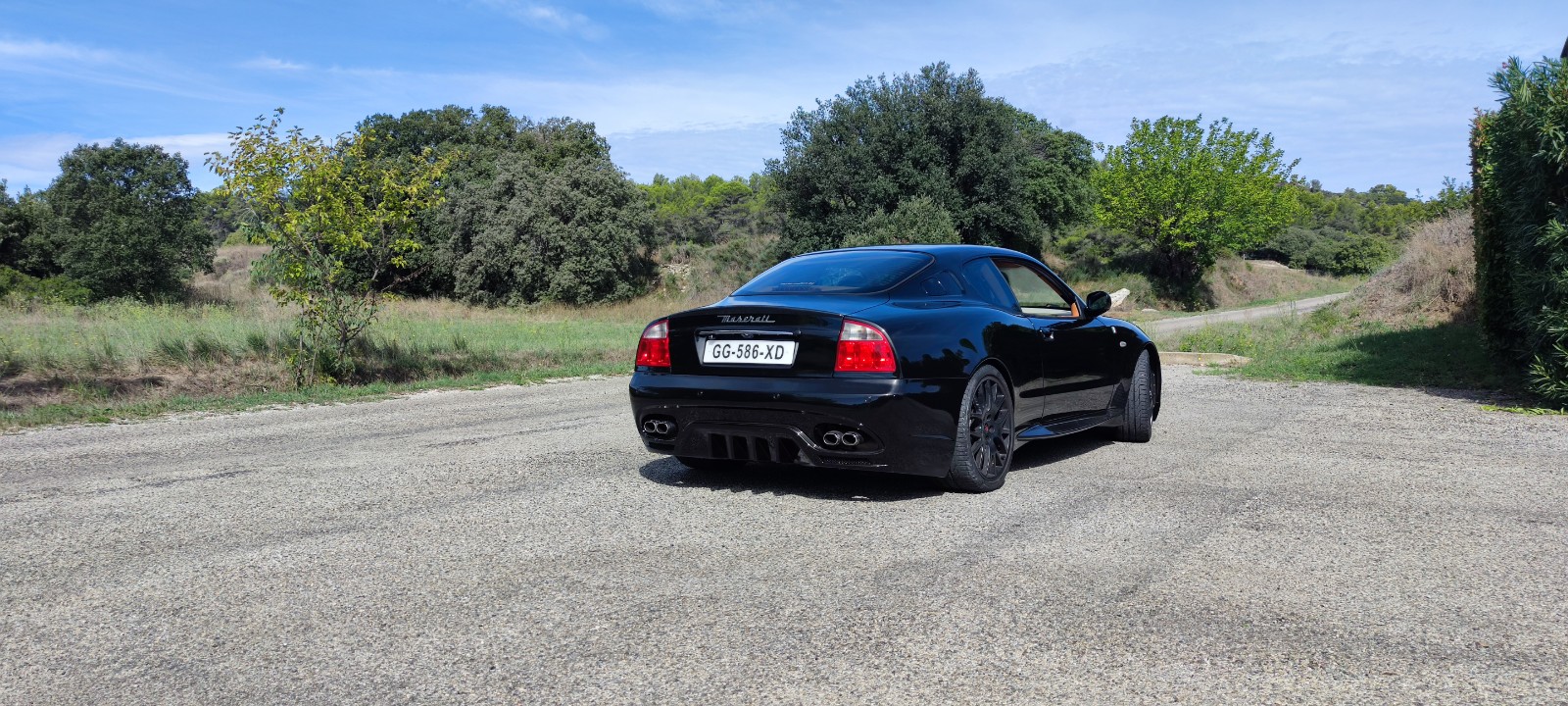

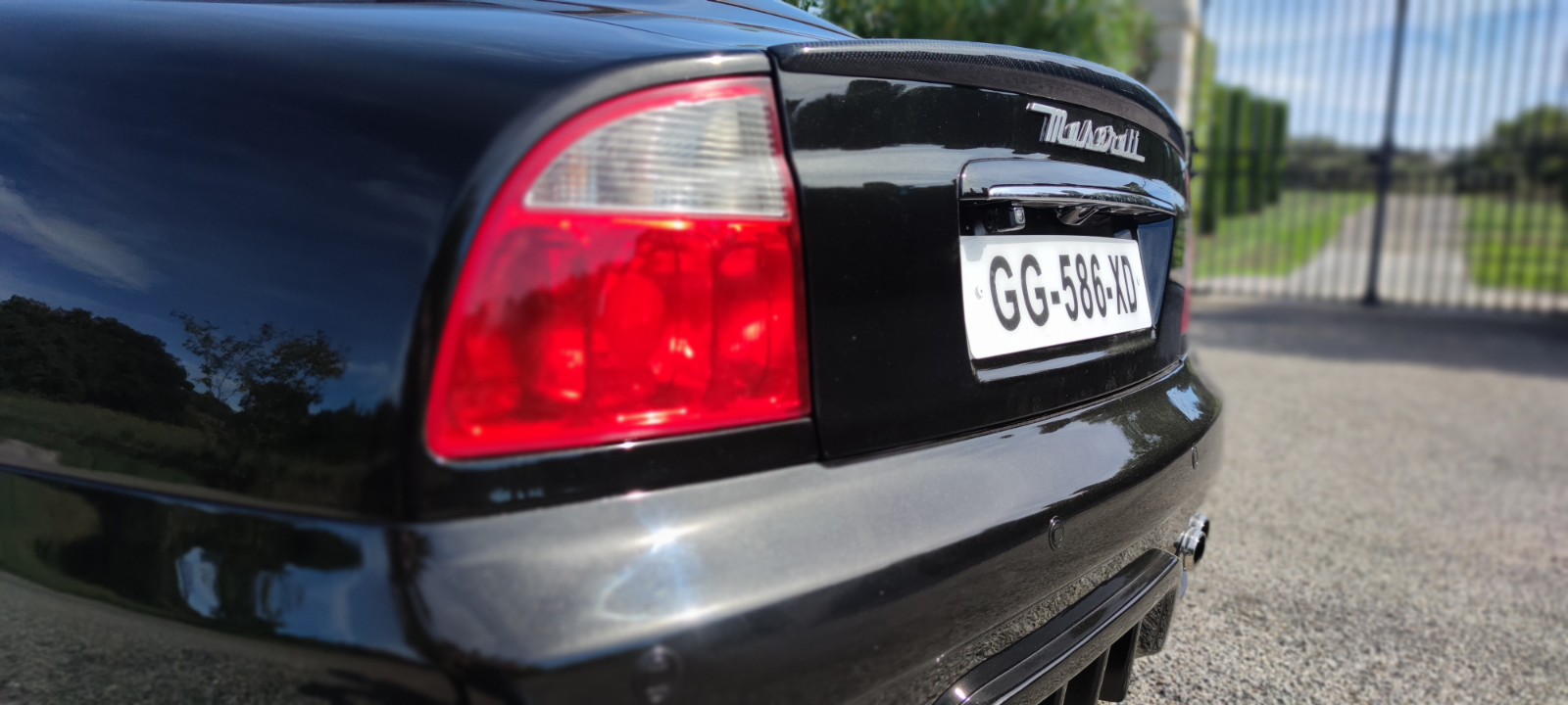

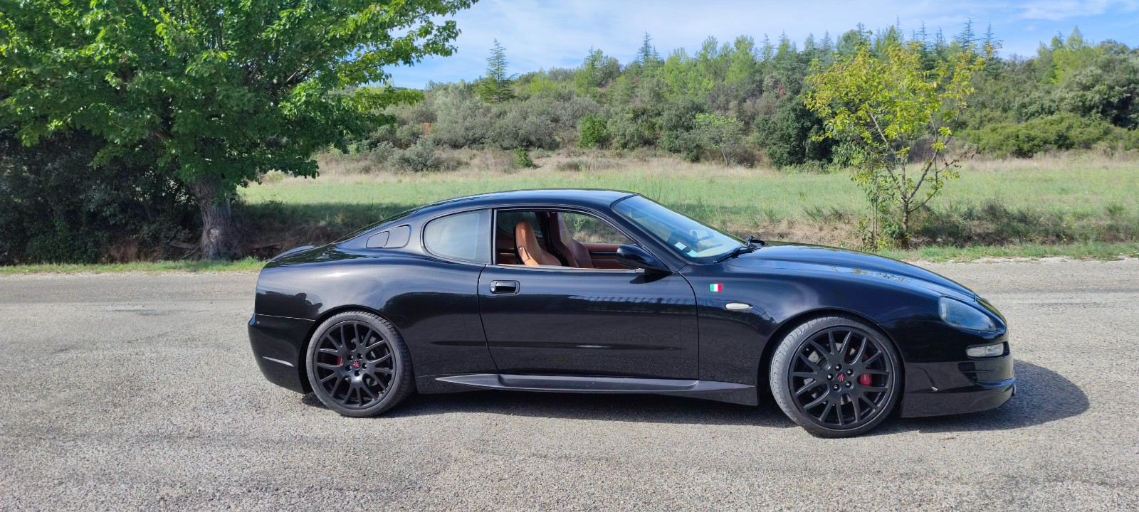

Petite séance photos !
Belle bête
On s'y fait à ce kit carrosserie.
Sa lui donne un air très agressif
