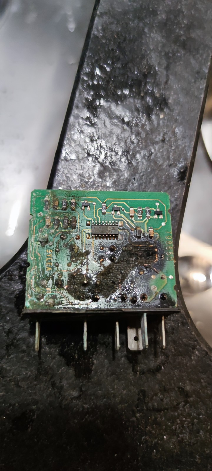

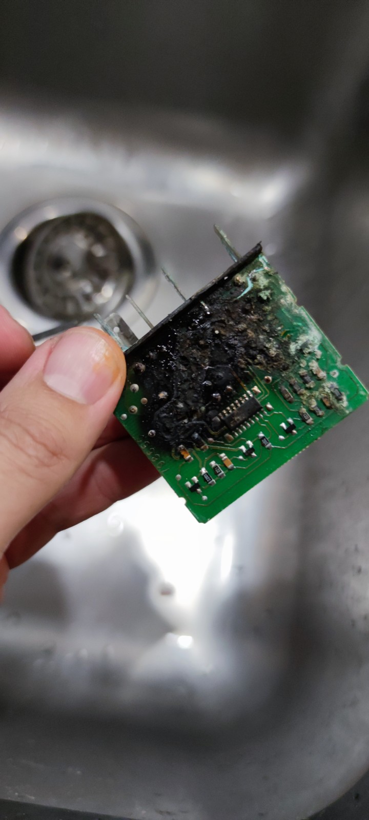

- Fermeture centralisée qui ne fonctionne pas (le bouton de la clé actionne les clignotants (l'alarme ?) mais les portes ne se verrouillent / déverrouillent pas... je ne sais pas trop comment faire

Je m'auto réponds sur la partie centralisation :
est-ce que le relais de centralisation est celui sous le radiateur de chauffage (chez moi defectueux) ?
le relais vert assez gros.
Si oui, il est possible qu'il ne soit pas très content d'avoir pris du liquide de refroidissement sur ses petits contacteurs...

Konimino2 a écrit :Le relais vert
https://www.superformance.co.uk/3200/electrical.html
j'étais justement en train de le chercher !!
selon toi, si la clé réagit, les clignots s'allument quand j'appuie sur le bouton mais rien ne se passe sur les portes, et vu la tete du relai, cela vient "forcement" de la ?
Re: グランスポーツGS 10thアニバーサリ
Publié : jeu. 8 sept. 2022 22:07
par Konimino2
Hum, vu l etat du relais… pas possible qu il fonctionne. Est ce que ce n est que ça, il faut éliminer les causes les unes après les autres…
Publié : jeu. 8 sept. 2022 22:10
par FloNimes
Konimino2 a écrit :Hum, vu l etat du relais… pas possible qu il fonctionne. Est ce que ce n est que ça, il faut éliminer les causes les unes après les autres…
ca me semble censé comme réflexion :D
je commande
Publié : jeu. 8 sept. 2022 23:28
par Froggie
Avec un relais neuf tu auras peut-être la chance que tout fonctionne à nouveau.
Car l'actuel est certainement mort :mrgreen:
Publié : jeu. 8 sept. 2022 23:53
par FloNimes
Froggie a écrit :Avec un relais neuf tu auras peut-être la chance que tout fonctionne à nouveau.
J'y connais pas grand chose en electricité mais même après un bon nettoyage je pense qu'effectivement, IL EST MORT :lol:

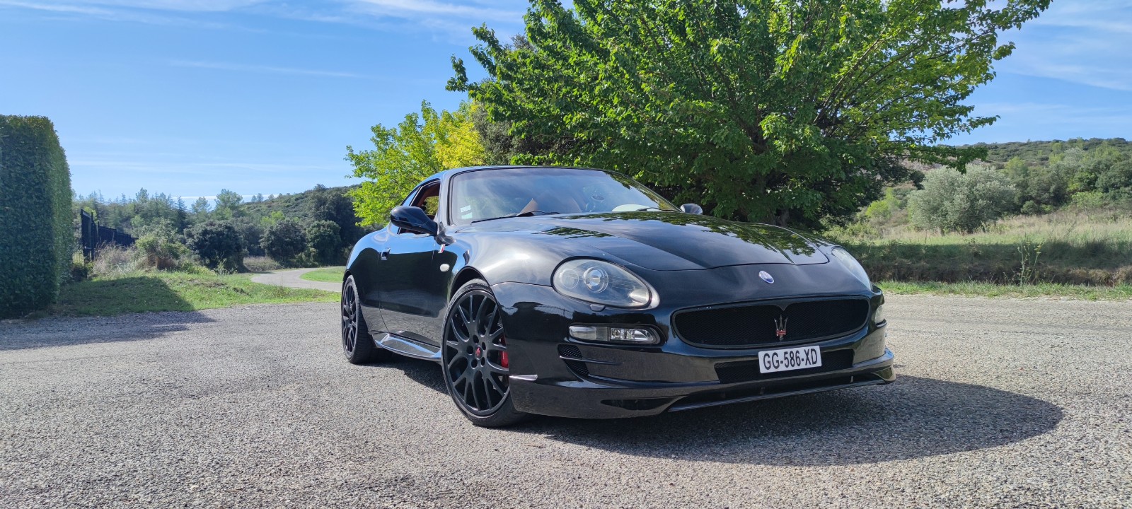

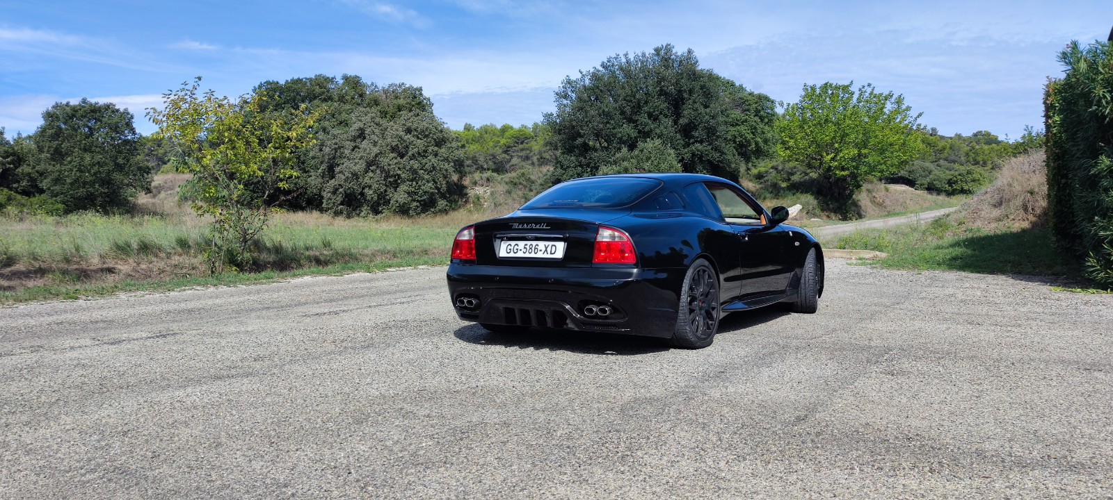

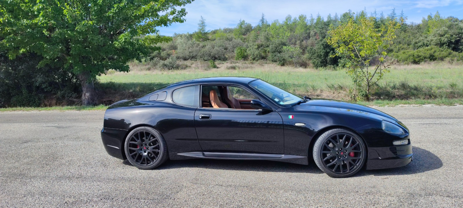

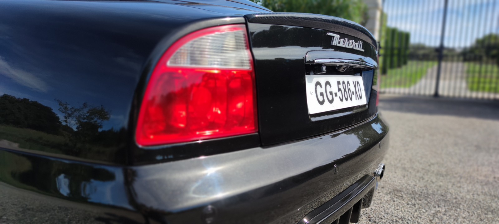

Petite séance photos !
Publié : sam. 10 sept. 2022 13:18
par Uzy_Hoy
Belle bête :)
On s'y fait à ce kit carrosserie.
Publié : sam. 10 sept. 2022 14:14
par Thib1200
Sa lui donne un air très agressif
