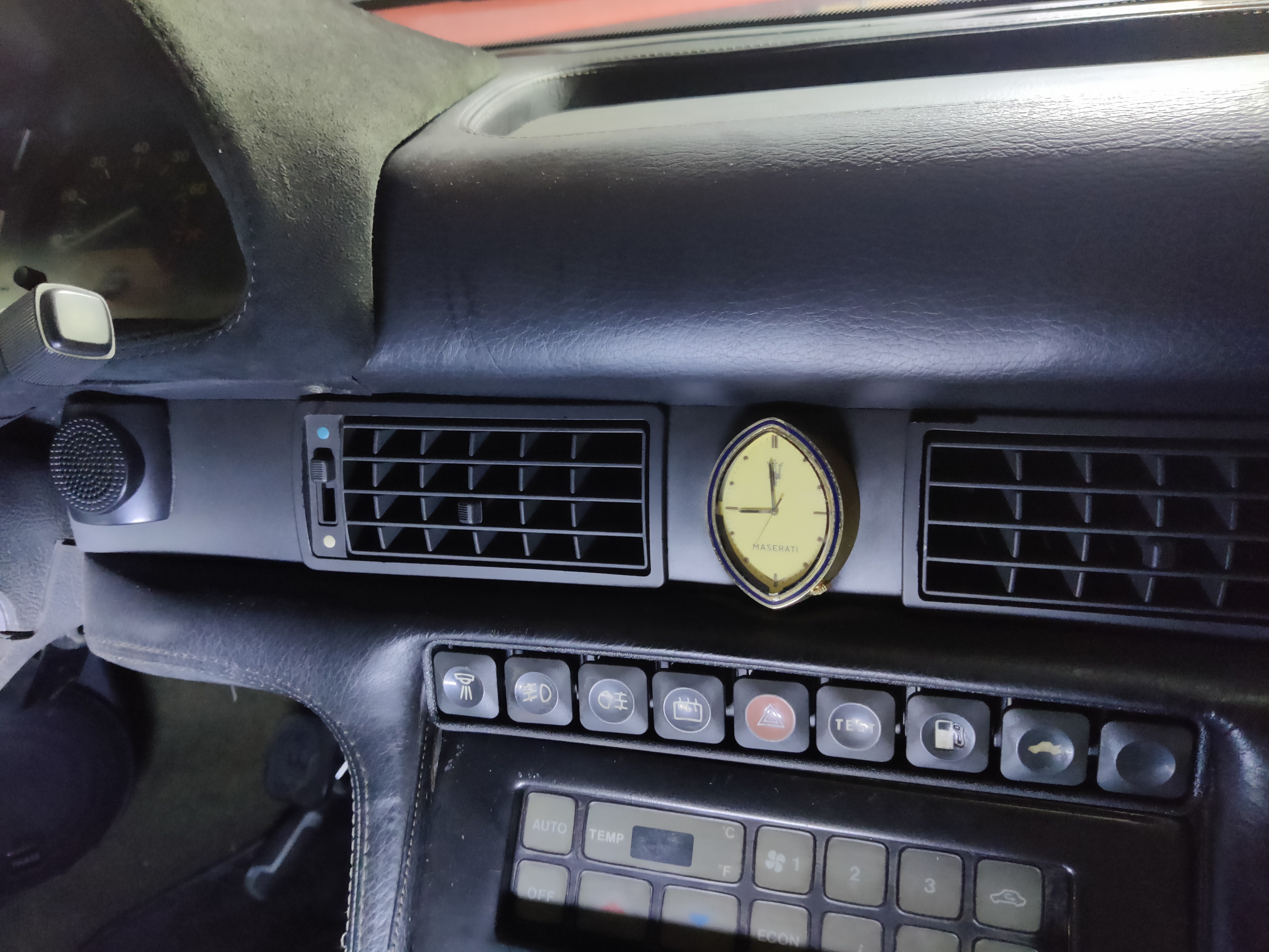

Vu qu'il n'y a pas de mal à se faire plaisir, j'ai commencé par remettre l'horloge. De suite, c'est bien mieux.

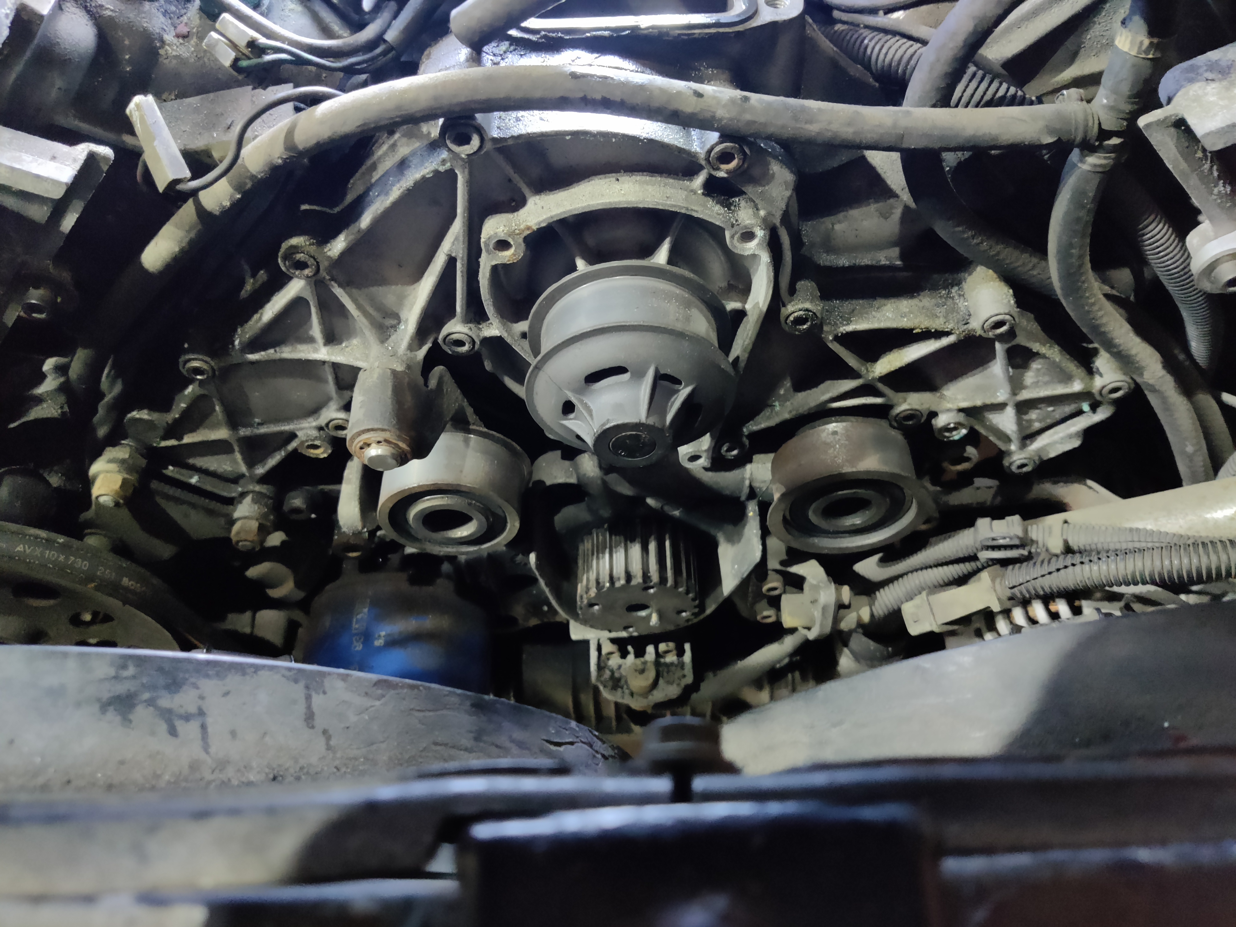

Passage dans la baie moteur pour avancer sur la distri.
Blocage de la poulie d'AAC avec un bloque volant moteur à 5€, ça marche super bien.
Démontage du tendeur hydraulique (qui sera remplacé) pour relacher la tension, et on peut enlever la courroie.

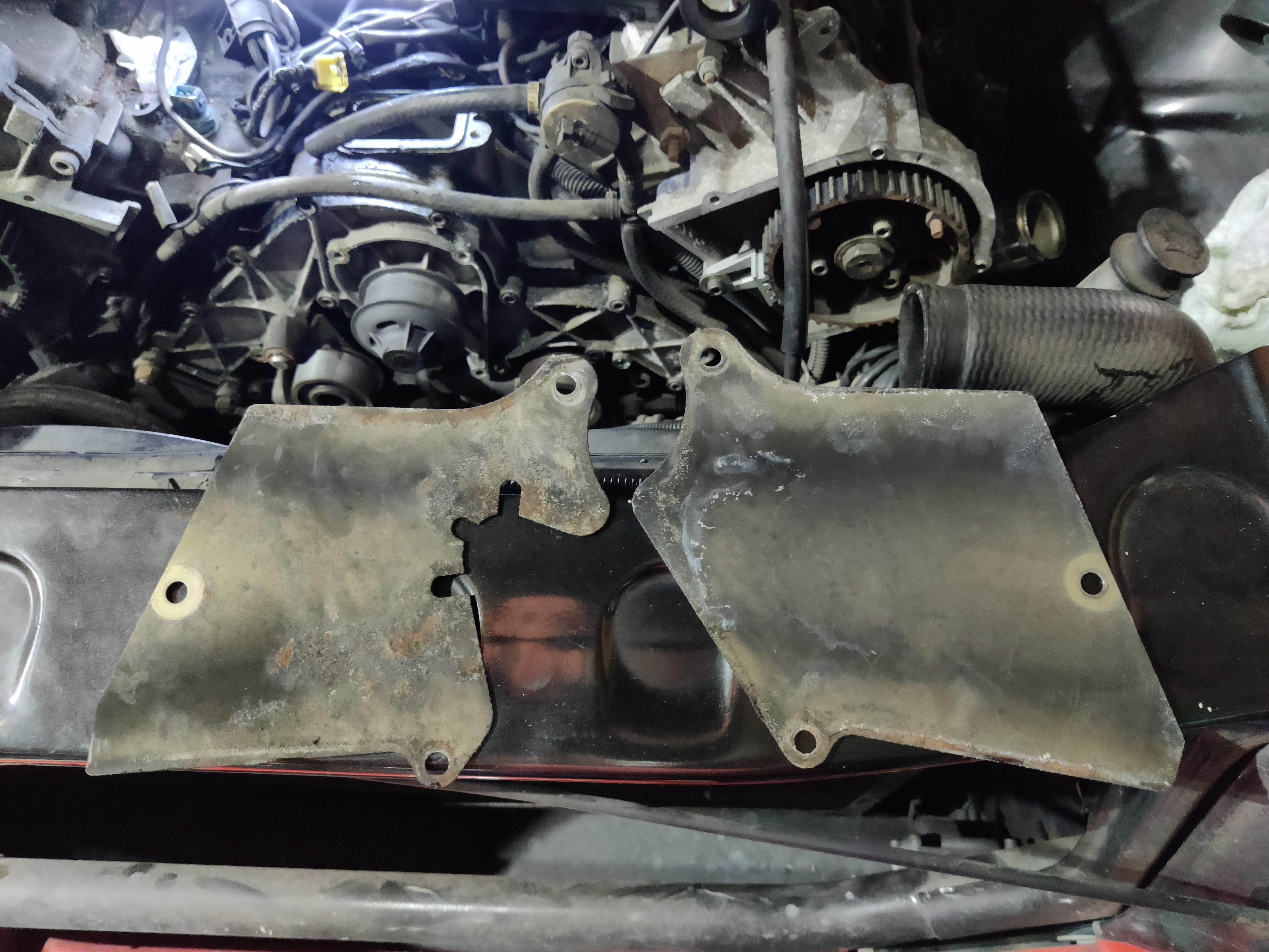

Pour accéder à la pompe à eau, il faut enlever les deux plaque qui les cachent (tiennent avec une fis chacune)

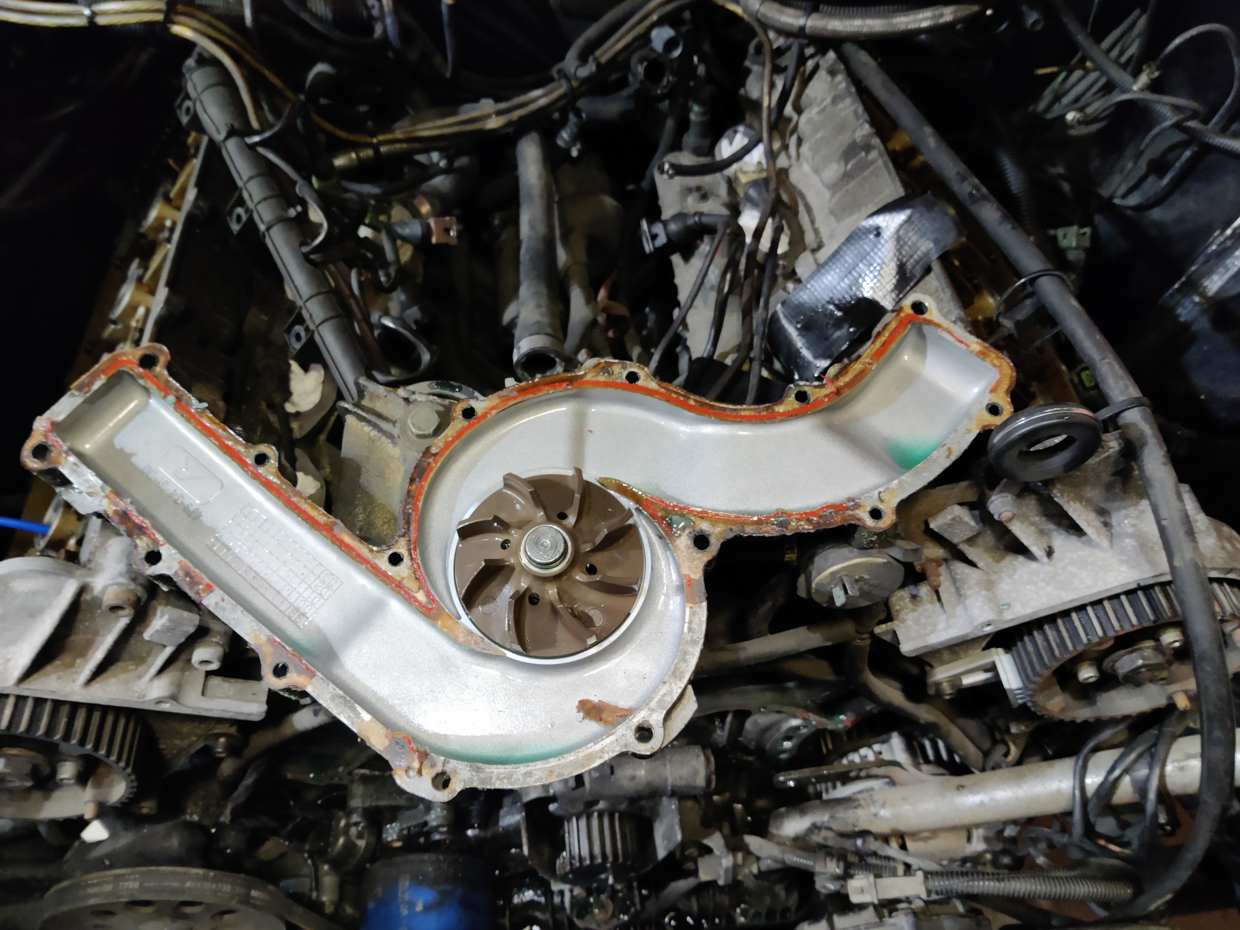

Ensuite, on peut s'attaquer au démontage de la pompe à eau.
Ca nécessite d'enlever coté conducteur le gallet qui tient avec deux grosses vis à tête en étoile (qui maintiennent en partie l'alternateur par ailleurs)
Et coté passager, le compresseur de clim est attaché via une plaque boulonnée sur deux des attaches de la pompe à eau, à enlever aussi.
A priori, ni compresseur ni alternateur n'ont bougé, ils ont d'autres points d'attache.

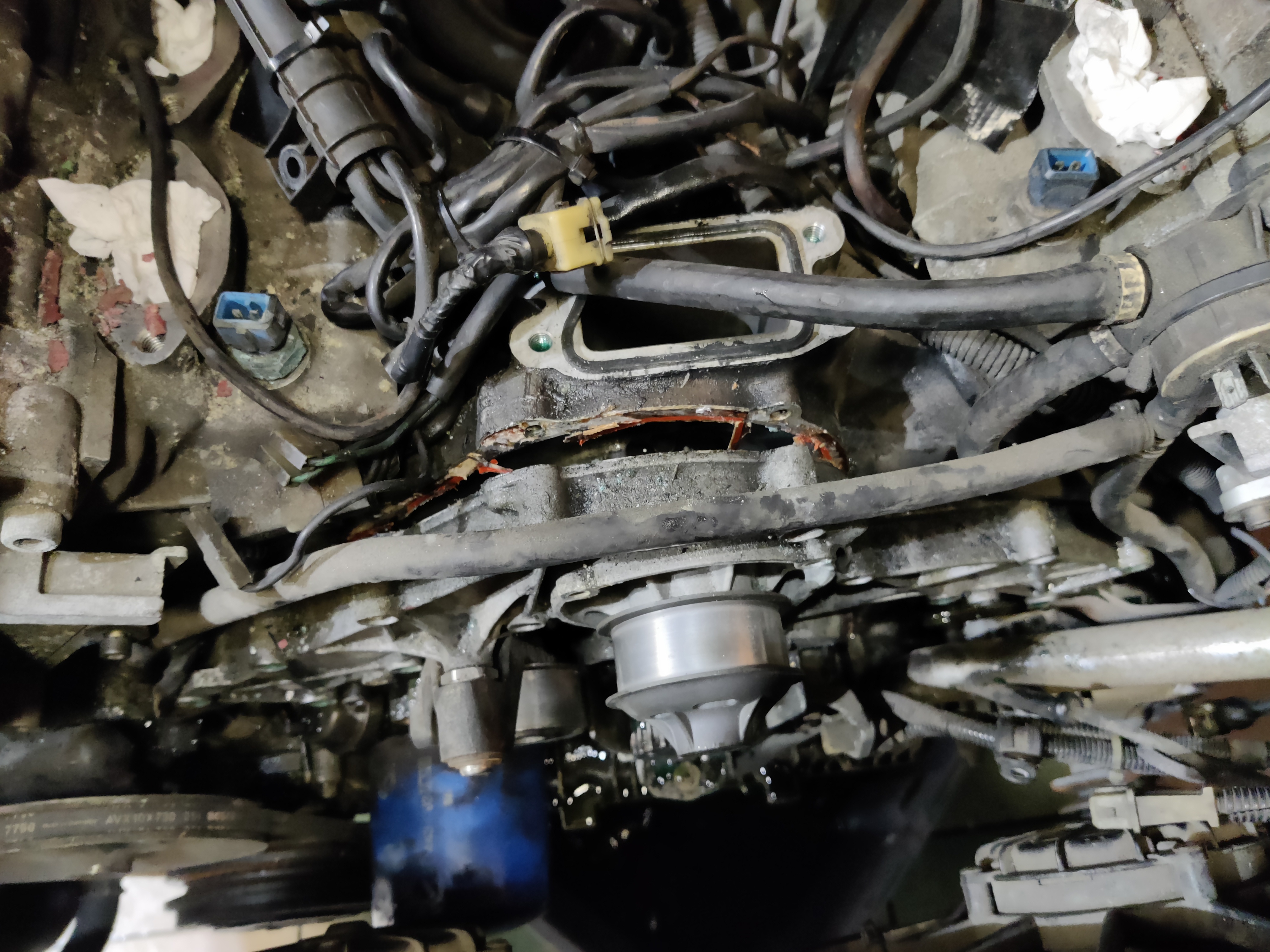

Il ya de fortes chances que la pompe à eau ne bouge pas, et il faudra insérer délicatement une fine lame et faire levier pour la décoller.
Je pensais être intelligent en enlevant un max de liquide avec une grosse seringue avant d'enlever la pompe, on voyait bien qu'il en restait pas mal dans le bloc. J'en ai eu presque 3 litres, j'étais content :D , je pensais pouvoir faire cela proprement et rester au sec.
Bah tiens. :evil:
Bref, la pompe à eau est enlevée, elle semble plutôt en bon étant et je ne constate pas de jeu, mais n'ayant aucune idée de son âge...

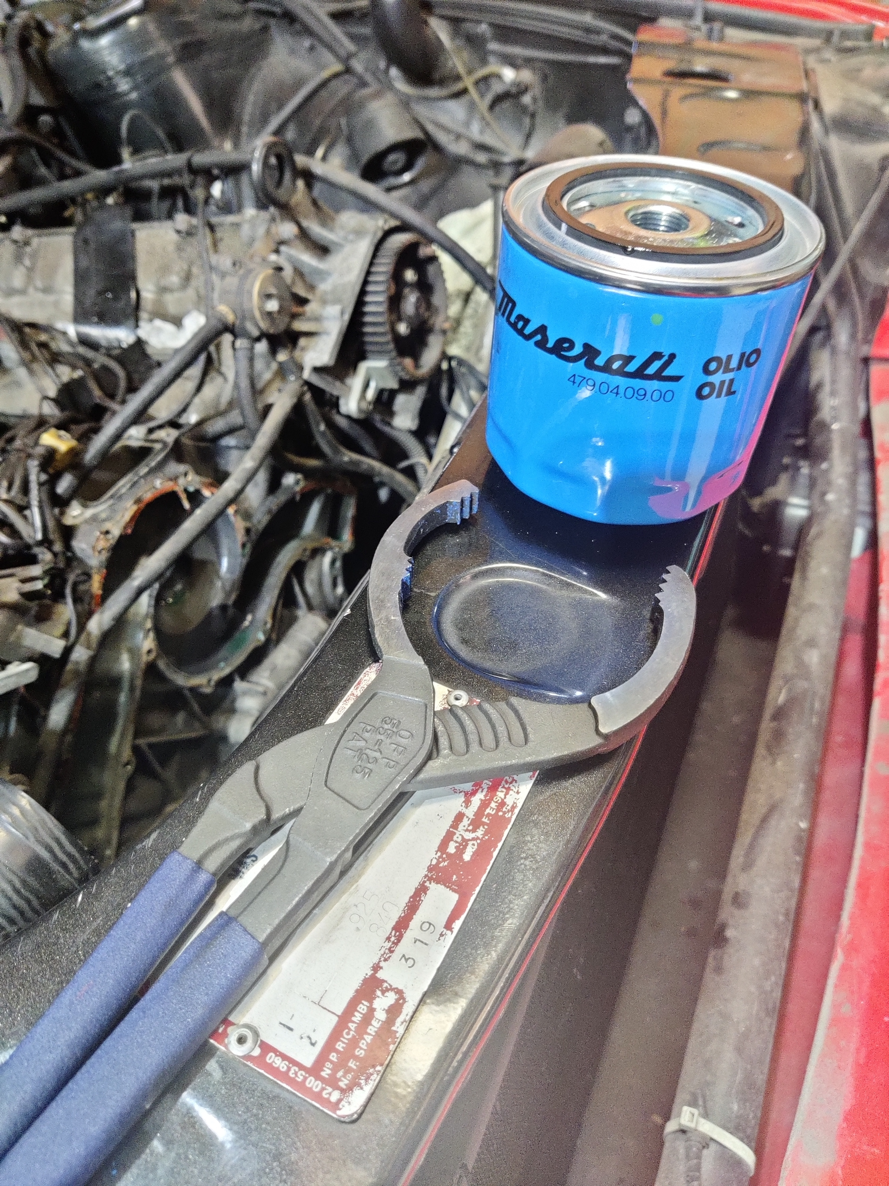

Donc, ça commence facile par le remplacement du filtre à huile. J'en parle, parce qu'après avoir utilisé quelques types de pince (à bande, cassée après quelques effort / à griffe, qui glisse / en coupe hexagonale, valable que pour un type de filtre), la grande gagnante reste ce genre de pince, ça marche plutôt très bien.

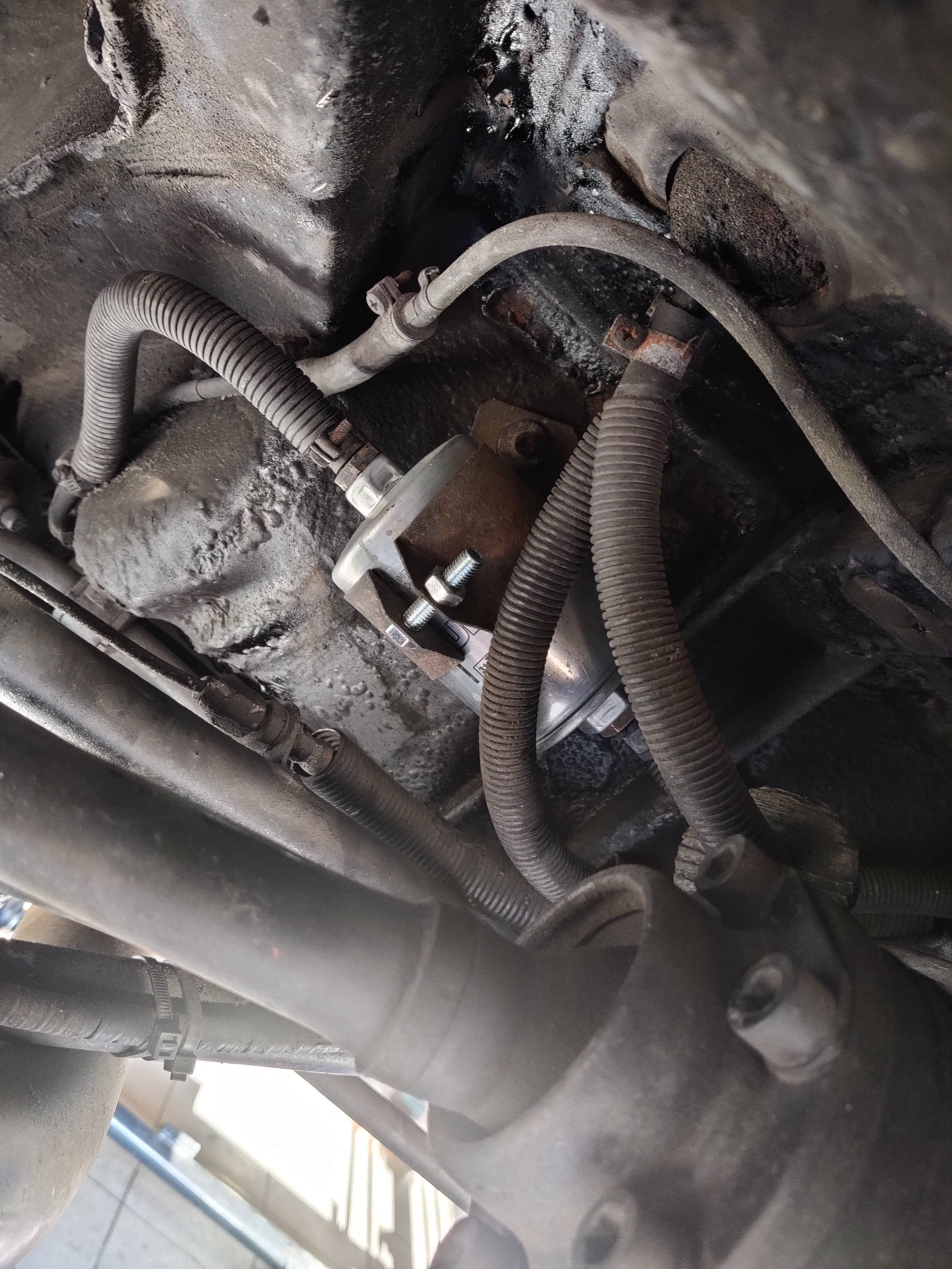

J'avais commandé un filtre à essence, tant qu'à faire. Selon la ref donnée sur les plans d'eurospares. Je l'ai même acheté chez un vrai revendeur de pièce maserati, pas la variante à pas cher chez autodoc.
Et donc, du coup, bah ce n'est pas la bonne pièce (à gauche, le nouveau, à droite, celui monté sur la voiture). :lol:
Ma shamal (peut-être toutes en faite) est montée avec un filtre différent, entouré dans une espèce de grosse mousse isolante pour pouvoir être maintenu en place.
Mais, les choses étant bien faites, le filtre essence de la 3200 rentre pile poil dans l'emplacement et les connections sont identiques. Et vu que j'ai pas mal de pièces de 3200 en stock. ;)
Si ça va pour une 3200, ça ira très bien pour un shamal. :Maze

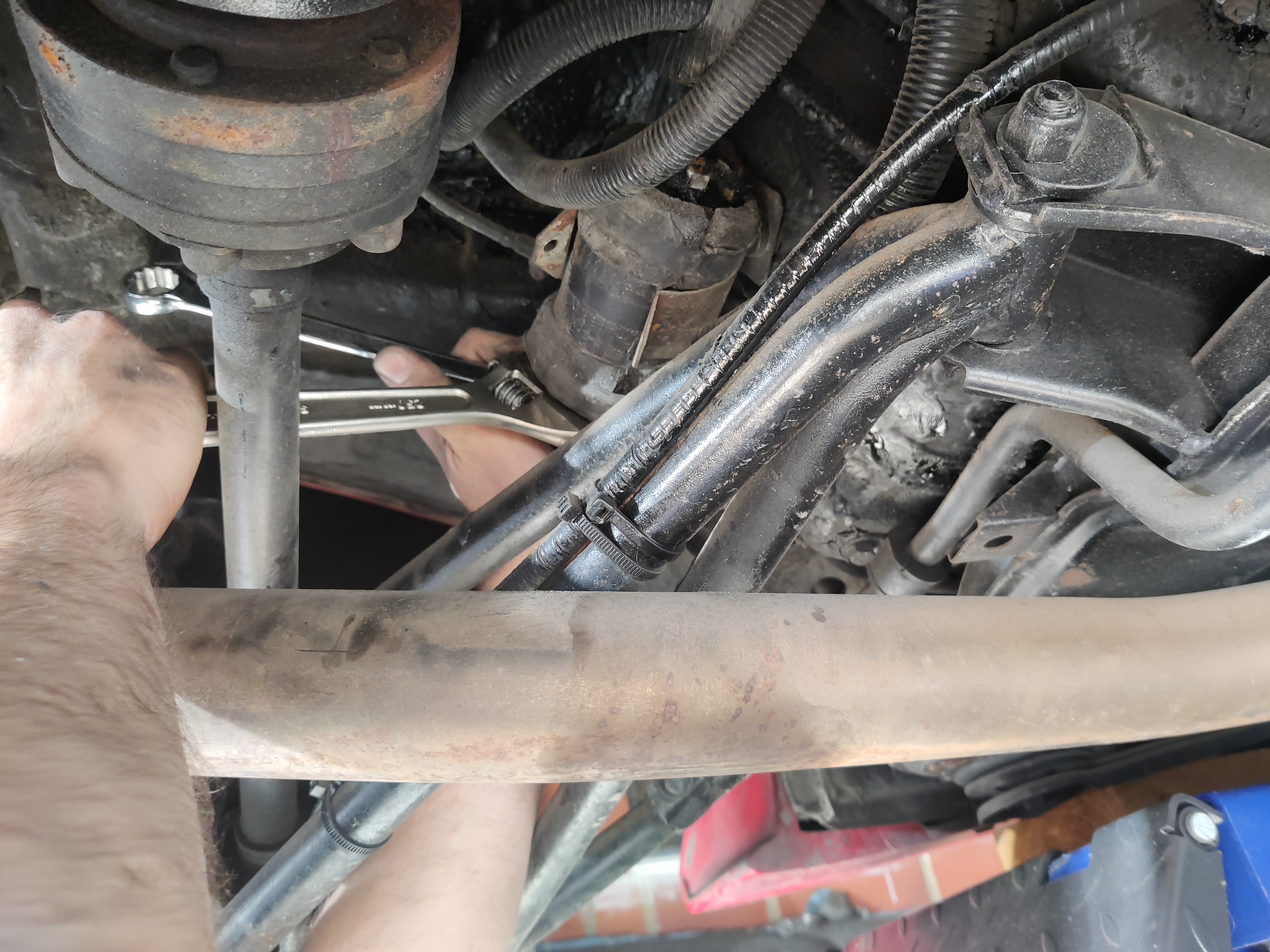

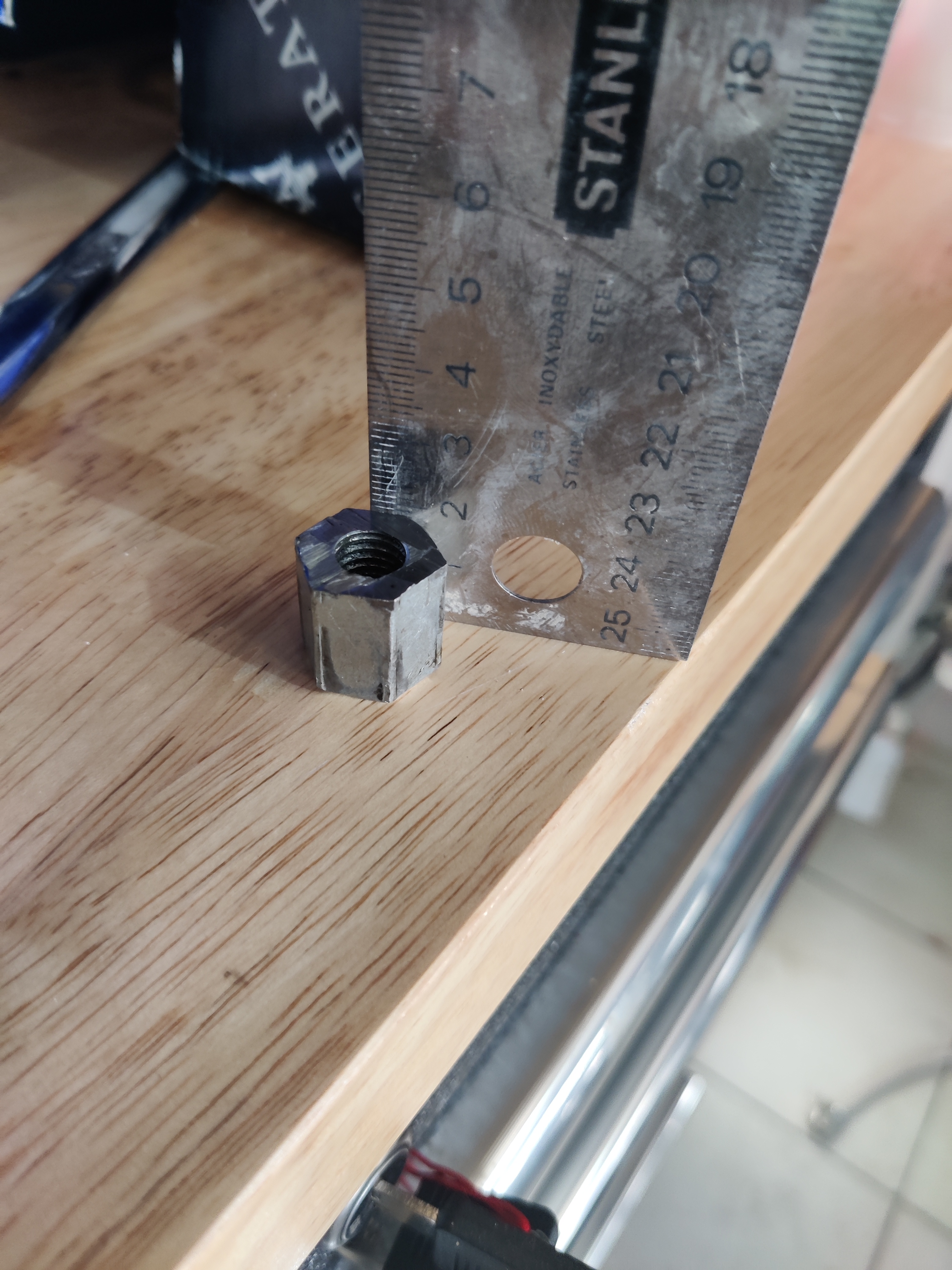

J'avais prévu 10 minutes pour la vidange de boite.
Ben voyons.
Le bouchon de vidange, aucun soucis, c'est le classique comme pour l'huile, avec la tête creuse à 6 pans en 17.
Celui de remplissage, idem.
Sauf qu'il est plutôt mal mis, et l'espace disponible entre la boite et la coque est trop petit pour y glisser mon long écrou. :twisted:
Je pensais remettre cela aux calanques grecques, mais ce n'était que sans compter sur la pugnacité de mon voisin qui à grand renfort de meuleuse a adapté la chose. :shock:
20mm, c'est nickel, ça rentre, et il n'y a plus qu'à. :D

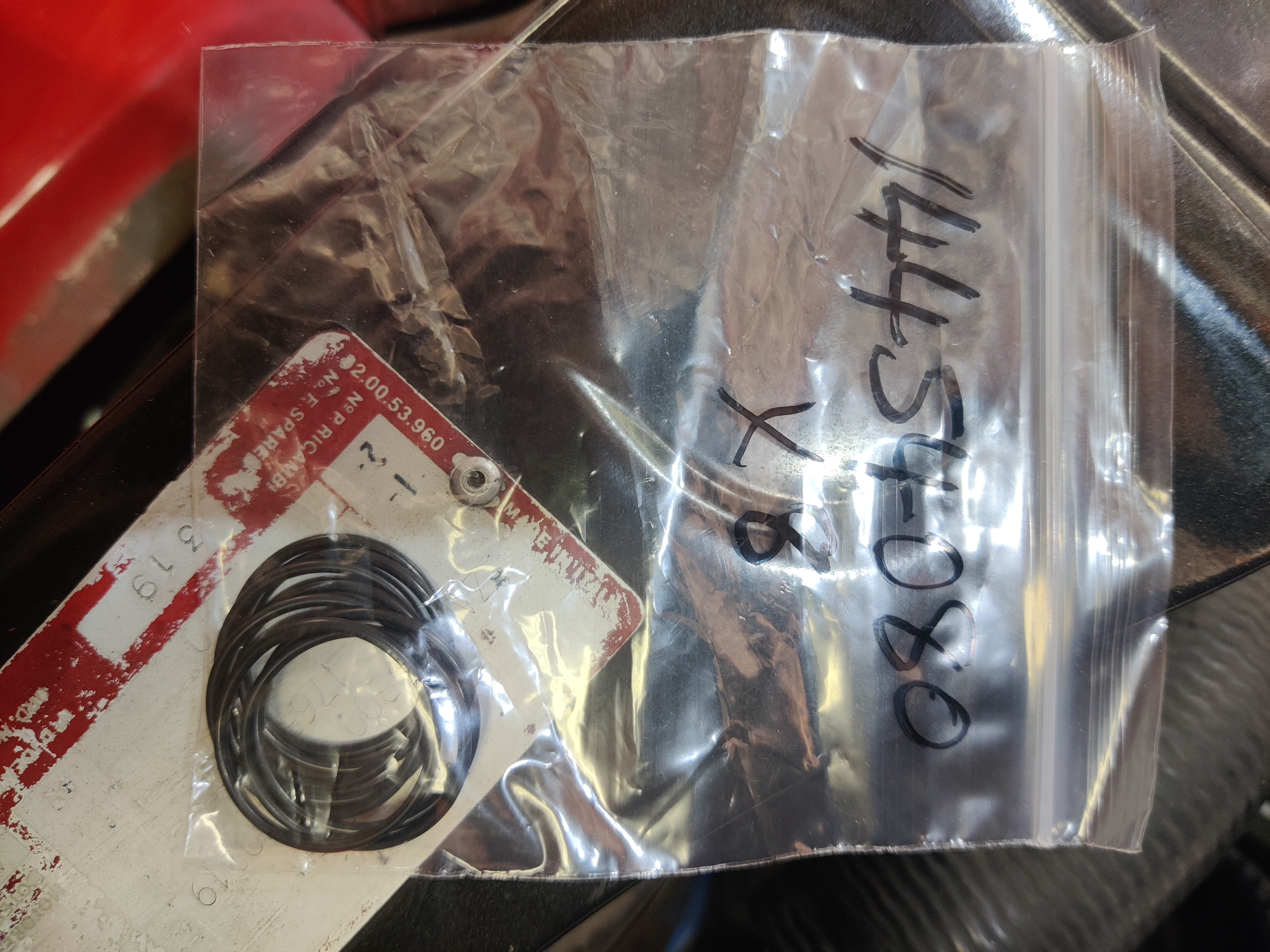

Changement des joints de puits de bougie aussi.

gemini a écrit : Donc, ça commence facile par le remplacement du filtre à huile. J'en parle, parce qu'après avoir utilisé quelques types de pince (à bande, cassée après quelques effort / à griffe, qui glisse / en coupe hexagonale, valable que pour un type de filtre), la grande gagnante reste ce genre de pince, ça marche plutôt très bien.
On ne voit toujours pas la photo citée, mais comme j'ai déjà dit, il faudra un jour que tu essaies le grand tournevis planté dans le filtre.
C'est un peu Africain comme méthode, mais ça marche très bien, et un seul modèle de tournevis suffit. :mrgreen:
