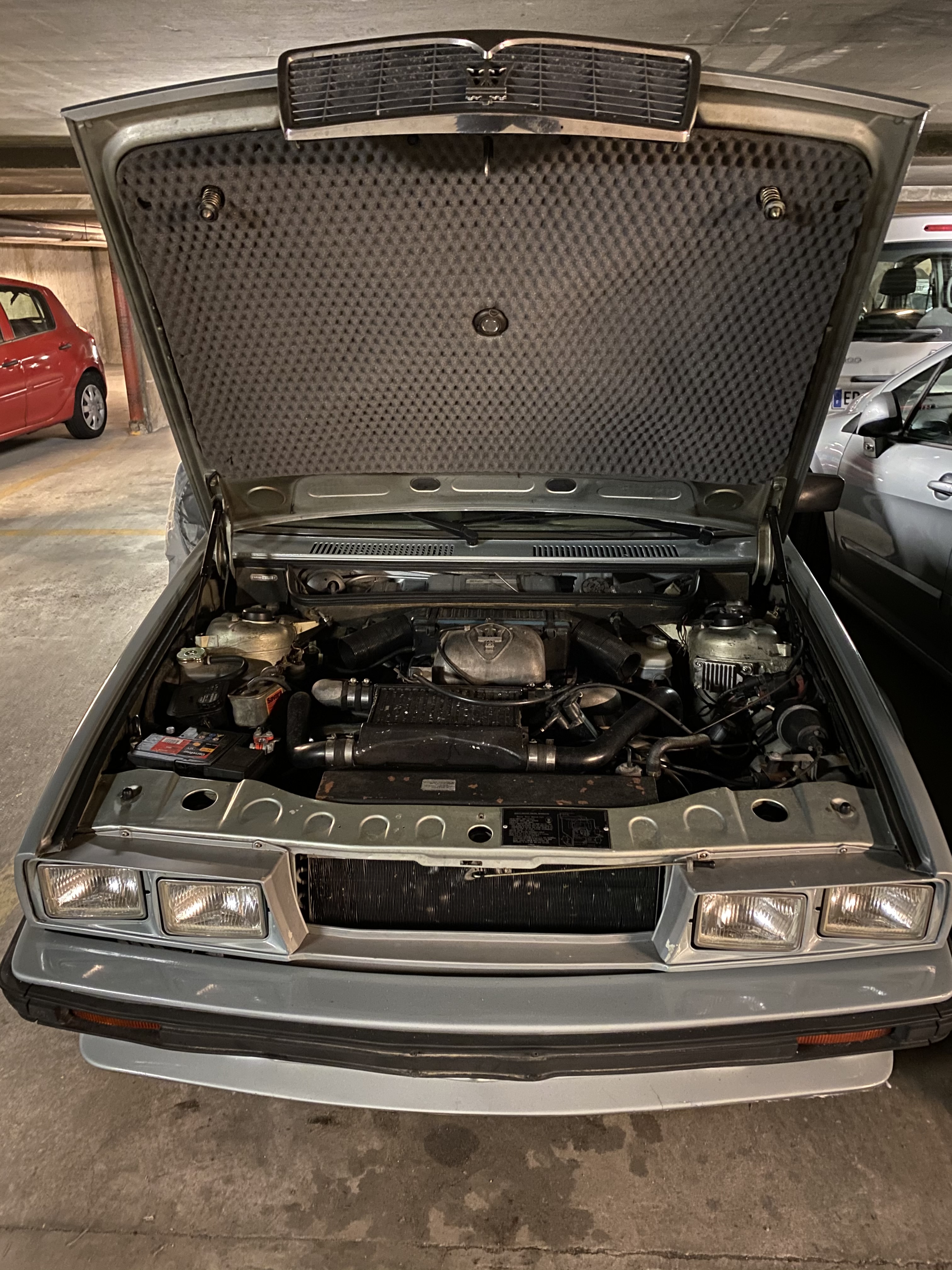

Avant/Après
Publié : ven. 19 févr. 2021 23:19
par Konimino2
Attends j ai jamais vu ça, il y a une loupiote sur le capot?
Publié : sam. 20 févr. 2021 04:48
par Ricardo
Elles ont toutes ca, il se peut que les gens ne prennent pas la peine de faire le trou.
J’ai du la changer car il ne restait plus que la base, tres certainement qu’elle était aussi cachée sur celle ci
Publié : sam. 20 févr. 2021 17:41
par Konimino2
Ricardo a écrit :Elles ont toutes ca, il se peut que les gens ne prennent pas la peine de faire le trou.
Tu pourrais faire des photos plus précises de l installation de cette lampe, et notamment le branchement électrique. Ça expliquerait les deux fils qui arrivent vers la plaque d identification côté passager dans la baie moteur.
