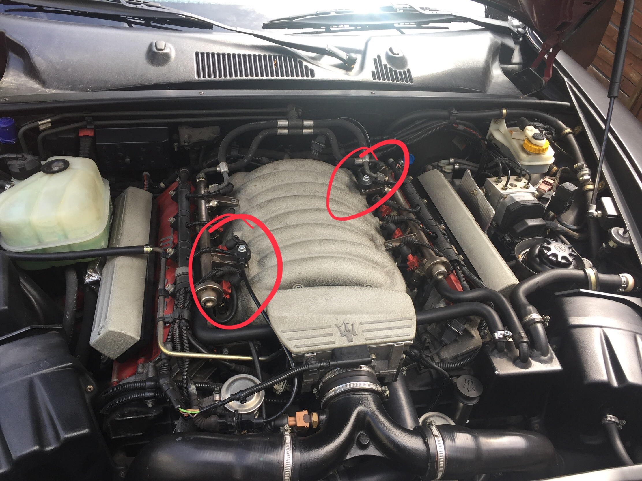

Avez vous déjà vu ça ? Et cela sert à quoi selon vous? Et comme je connais la réponse, c est à la fois gonflé et malin, mais comment vérifier que ça fait bien son boulot?

par gemini
Truc de fainéant.
Au moins tu es certain de ne pas avoir de check engine lié au "knock sensor".
Vu que je fais partie du team "cable sous la rampe d'injecteur", je ne peux pas approuver cette modif.
Techniquement, cependant, je pense que ça doit marcher quasiment pareil. Mais quand même.

Konimino2 a écrit :Avez vous déjà vu ça ?
Oui.
joeley a écrit :La voila la solution pour remplacer les capteurs sans se fatiguer... Mettre les nouveaux SUR le collecteur... Rien à démonter !...
http://www.maseratitude.com/viewtopic.p ... s&start=30

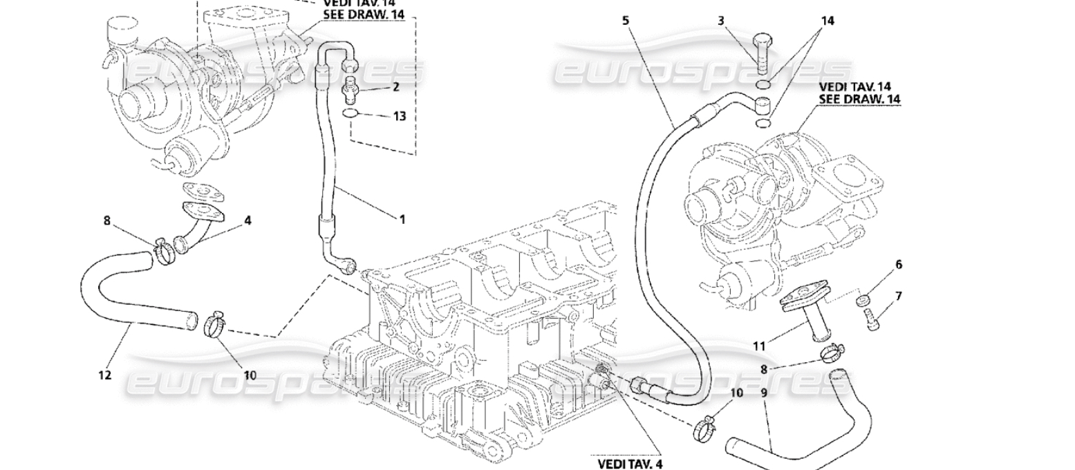

Il faut que je change les durites d huile turbo.
Edit : la 12 et la 9... Quelqu un l a t il déjà fait? Du coup, il faut vidanger le moteur?
Vous les avez prises ou?
