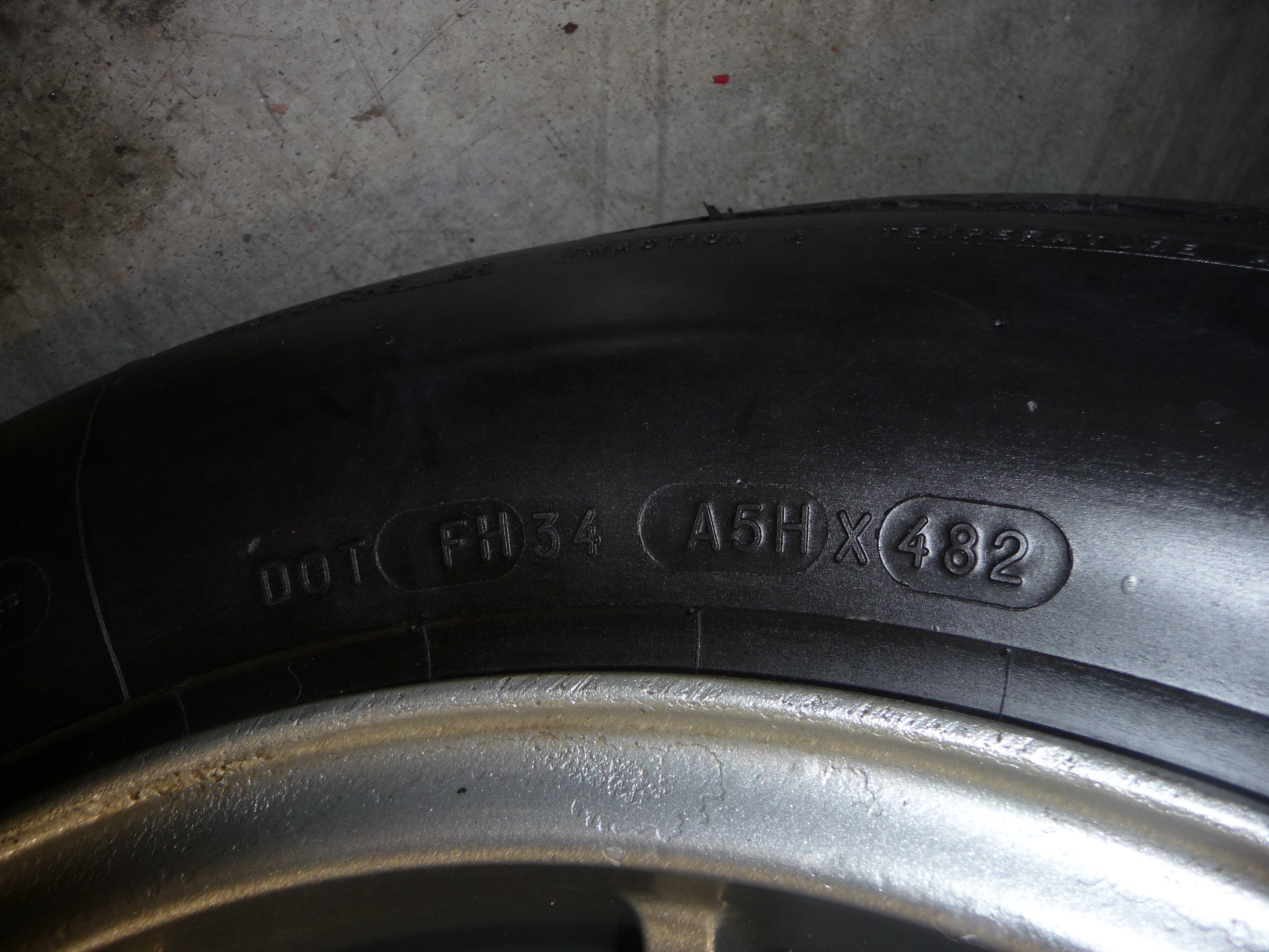

Tu es sûr de çà?PhilDW a écrit : J'avais conservé 4 pneus pas trop usés en 195/60VR14 qui ont au moins 25 ans et ce ne sont pas les jantes d'origine qui me manque. J'espère juste ne pas être refusé à cause de l'âge des pneus qui ont au moins 25 ans.

En principe, si les pneus n'ont pas de signes de vieillesse comme des fissures ou autres défauts, cela devrait passer, mais on ne sait jamais avec eux, c'est comme jouer à la loterie. Un jour c'est oui, et le lendemain peut-être non suivant l'humeur ou je ne sais pas quoi d'autre.
Si la date de fabrication n'a que 3 chiffres, cela signifie production avant l'an 2000 et décennie inconnue, donc 80's comme 90's, je ne pense pas qu'il y avait une date avant 1980. Il y a 4 chiffres seulement depuis l'an 2000.
Sur ma GTV6 aussi j'ai une monte différenciée, 205/45 et 235/40R17. Il y a longtemps, ce n'était pas un problème, cela passait au contrôle technique mais elle n'a plus roulé depuis fin 2004.
Quand elle y retournera, il faudra que je monte les roues d'origine avec les Pirelli P6 d'époque 195/60R15 ou une autre équivalence même si la largeur et le diamètre des jantes sont différents, puis changement des roues après le retour. Le diamètre des jantes doit aussi être identique sur les 2 essieux sauf si la voiture est homologuée avec des diamètres différents. Par contre, la largeur des jantes peut être différente, mais pas celle des pneus.
Il faut aussi absolument respecter les indices de charge et de vitesse qui peuvent être supérieurs, mais jamais inférieurs. Il faut aussi respecter le diamètre total entre -2,0 et +1,5%.
Comme à l'époque les indices de charge n'existaient pas, c'est calculé suivant la MMA (masse maximum autorisée, pas la compagnie d'assurances
) de chaque essieu à diviser par 2 puisque répartie sur 2 pneus.
Sur la SZ ce n'est pas un problème car d'origine en 205/55 et 225/50R16, donc 225/35 et 255/30R19 OK car diamètre total respecté.
Elle a pourtant le même châssis que la 75 a quelques gros détails près, et aussi que la GTV6 avec 4 places (plutôt 2+2) avec l'empattement raccourci pour cette dernière alors que la SZ qui n'a que 2 places a conservé l'empattement plus long des Alfetta, Giulietta, 90 et 75 qui ont toutes 4 portes et 5 places.
Si tu peux avoir le caractère historique pour l'Indy, cela ne devrait pas poser de problème vu sa rareté, tu ne devras aller qu'une seule fois au CT, et puis plus jamais sauf si changement de réglementation.
Je vais essayer de l'avoir pour ma GTV6 et la SZ. Pour la Sprint rouge, ce n'est pas la peine, il y a beaucoup trop de modifications et elle va seulement avoir 40 ans.
Si elle a déjà 50 ans, c'est pareil mais il y a peut-être des différences à ce sujet entre les réglementations suivant les 3 régions.
