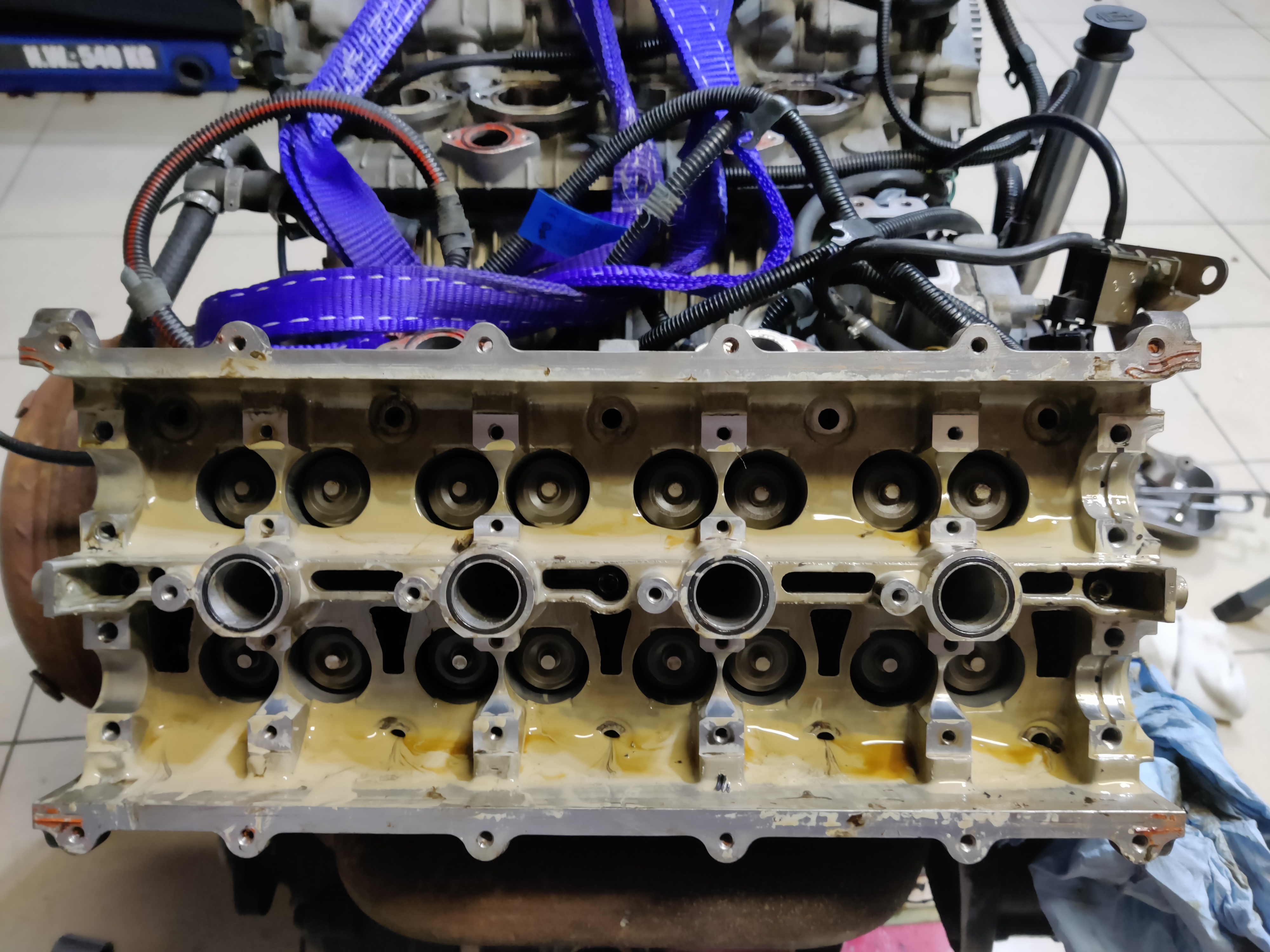

Donc, on va se pencher sur les culasses, on enlève le cache culasse, sans surprise, c'est tout latte macchiato dedans.
On démonte la distri et les diverses poulies.
Au moins les chaines sont encore en bel état.
On enlève les AAC (je ferai un tuto un jour pour tous ces trucs là, pas de stress) et les poussoirs (avec un aimant, ça vient tout seul, attention à bien les garder dans l'ordre).
Ensuite on enlève la moitié supérieure de la culasse et on peut enfin dévisser la culasse et la sortir (avant il faut détacher toutes les durites du turbo, idéalement retirer le collecteur, mais il faut enlever le turbo pour cela, et même comme ça c'est compliqué, je vous ai déjà dit comment c'est galère à enlever un collecteur? Bref...)
Hop, une tête de moins. Je vois pas de gros defect au joint de culasse, c'est loin d'être tout propre, mais on commence à avoir l'habitude.
Coté tête, par contre, c'est pas superbe, mais une fois nettoyé, ce sera nickel, ou pas. :oops:
Même boulot de l'autre coté, et l'aspect est comment dire, un peu différent. :roll:

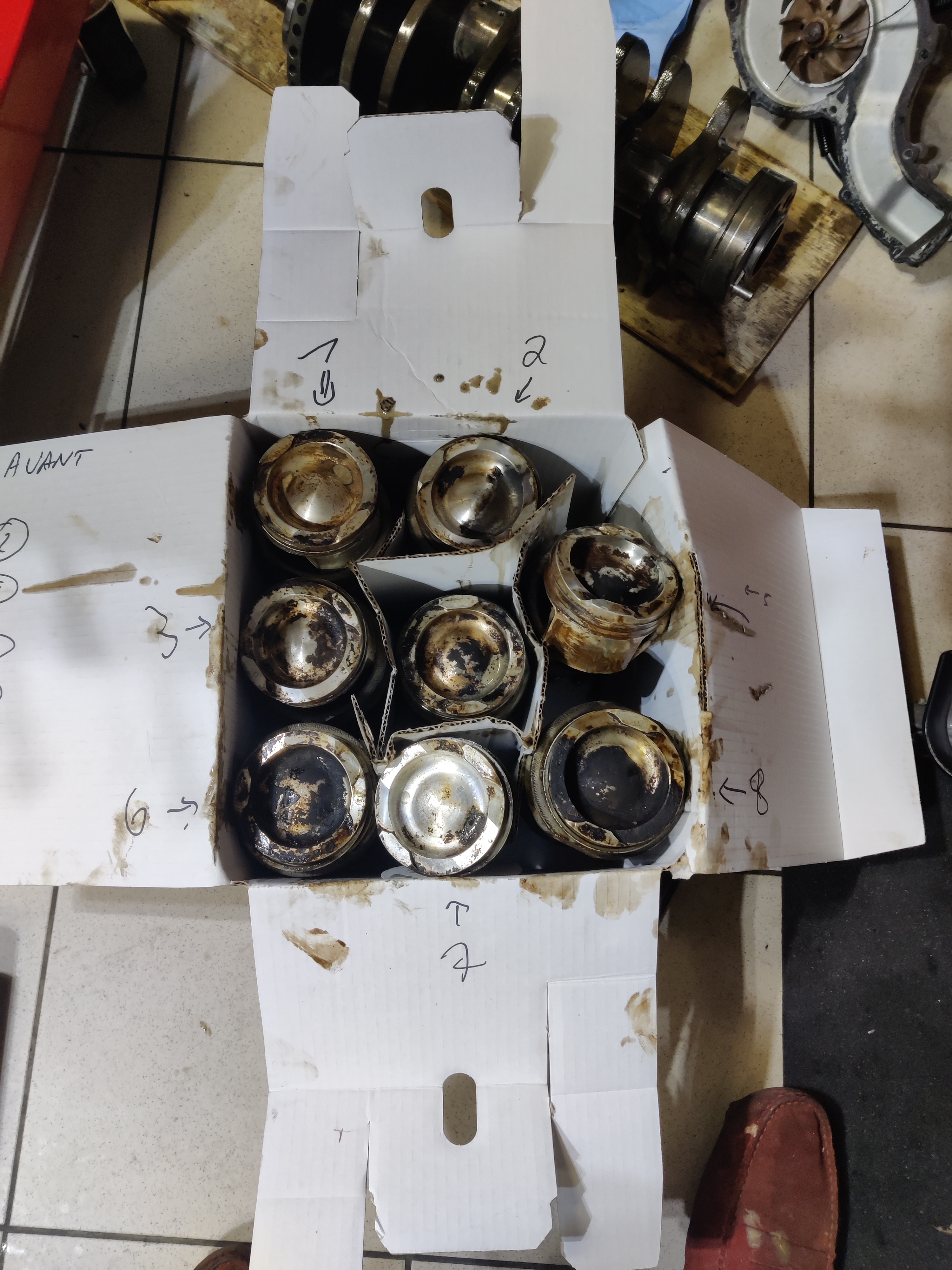

Comme vous l'avez probablement vu, j'ai aussi sorti les chemises des pistons.
La chemise du piston dont la bielle est légèrement courbée est fissurée, elle ne semble pas avoir tenu le coup (fine fissure à 12h).
On peut facilement ranger les pistons dans une caisse d'Orval.
