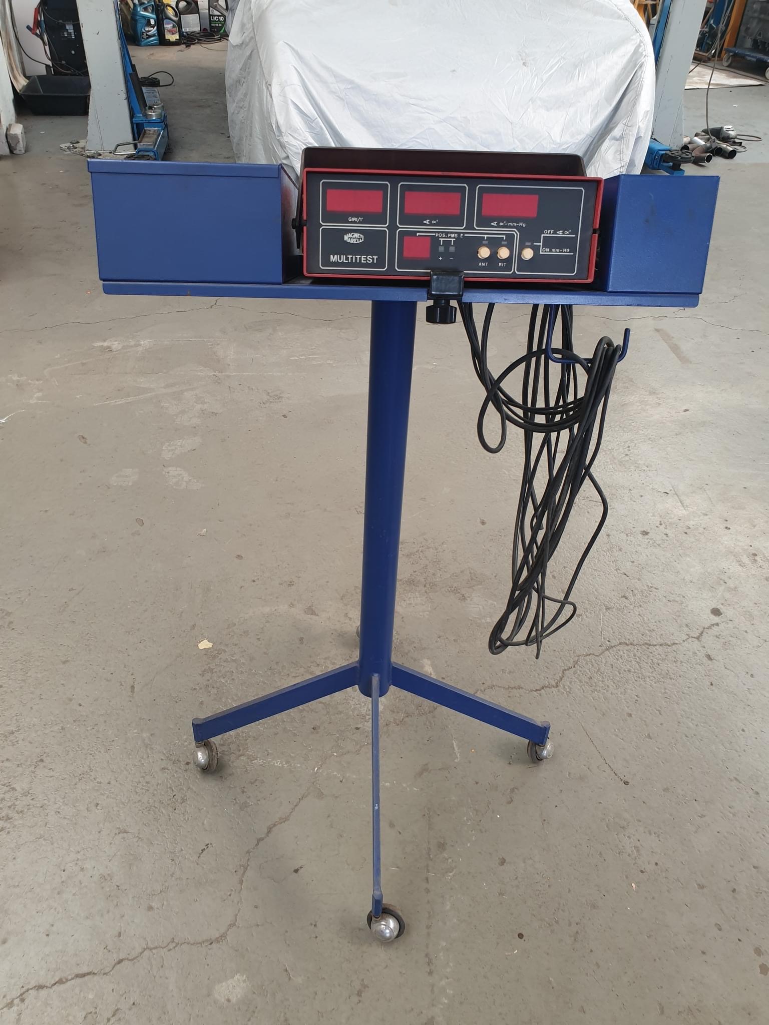

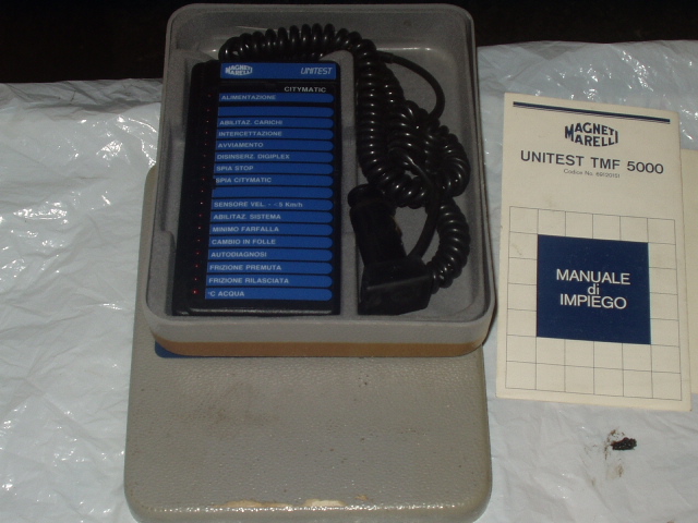

Le carburateur est un weber dcnvh 36, commun à des Talbot horizon, SIMca, matra murena. Ce qui est penible, c est que tu ne peux pas régler le ralenti en direct parce qu il y a la cloche dessus. Pour le reste, c est pas une 2cv, mais un mécano normal doit savoir faire. Enfin, c est ce que me disait le mécano qui est parti en retraite l année dernière. Pour les injections, de toute façon les outils de diag, c est ça
Ou un autre portable.
https://www.autobelle.it/en/a/For_sale_ ... 9725.xhtml
Et c’est introuvable…
Sinon alpa a fait le job en faisant un lecteur et une modif du programme.
http://maseratitude.com/viewtopic.php?u ... &start=180
Sinon en procédant par élimination. C est ce qu on fait ici dans les différents fils. Alors pour un mécano qui ne connaît pas, c est sur qu il peut se dire qu il lui faut du temps pour procéder par élimination.
Au pire, en cas de problème tu prends un créneau chez Quentin. Il sait les démonter remonter, dans le noir les yeux fermés. Il fait ça toutes les nuits.
