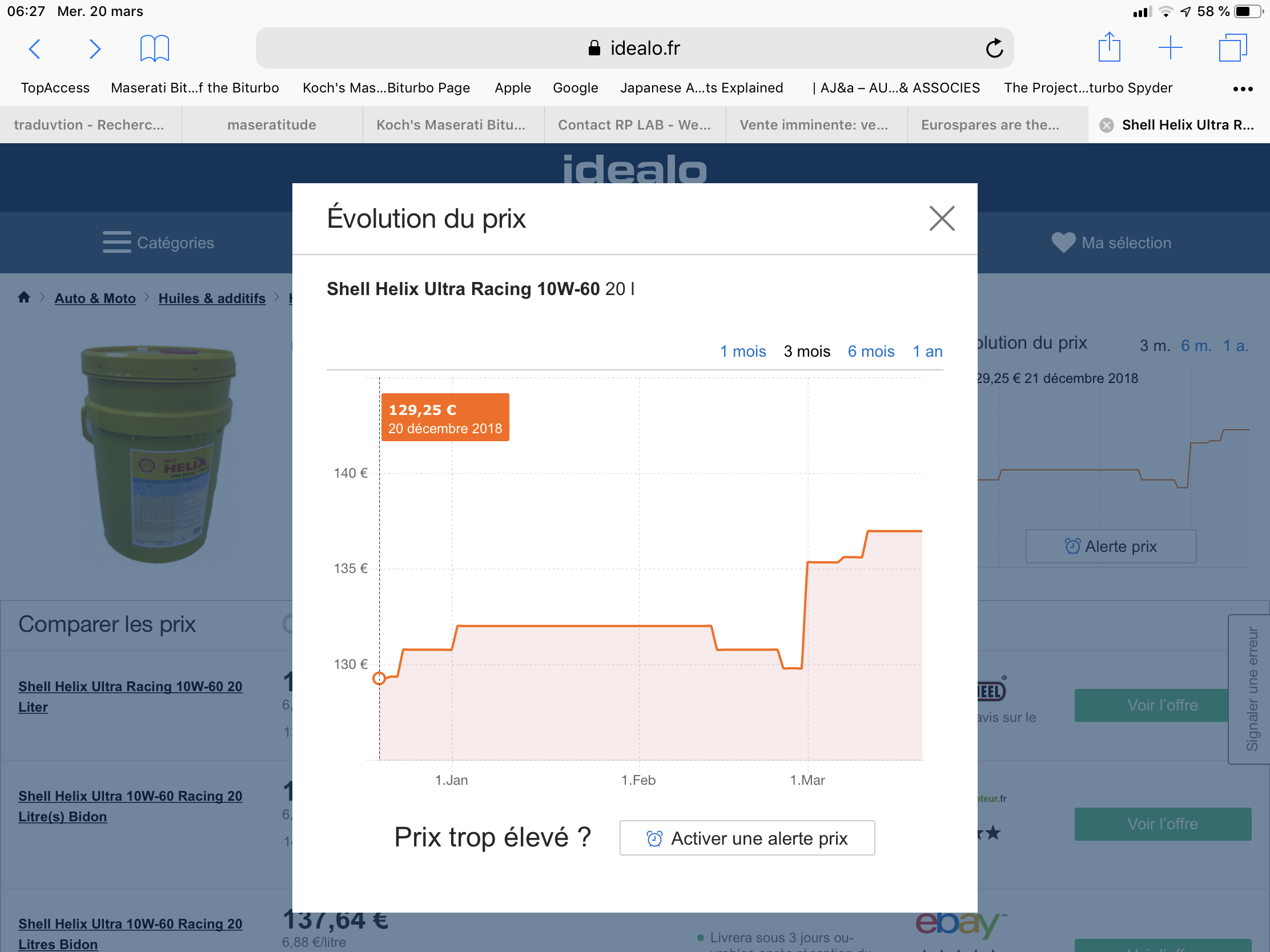

Pour ceux qui se douchent à l huile, les prix montent...
La Shell est passée de 112 euros les20 l en 2017 à 137
