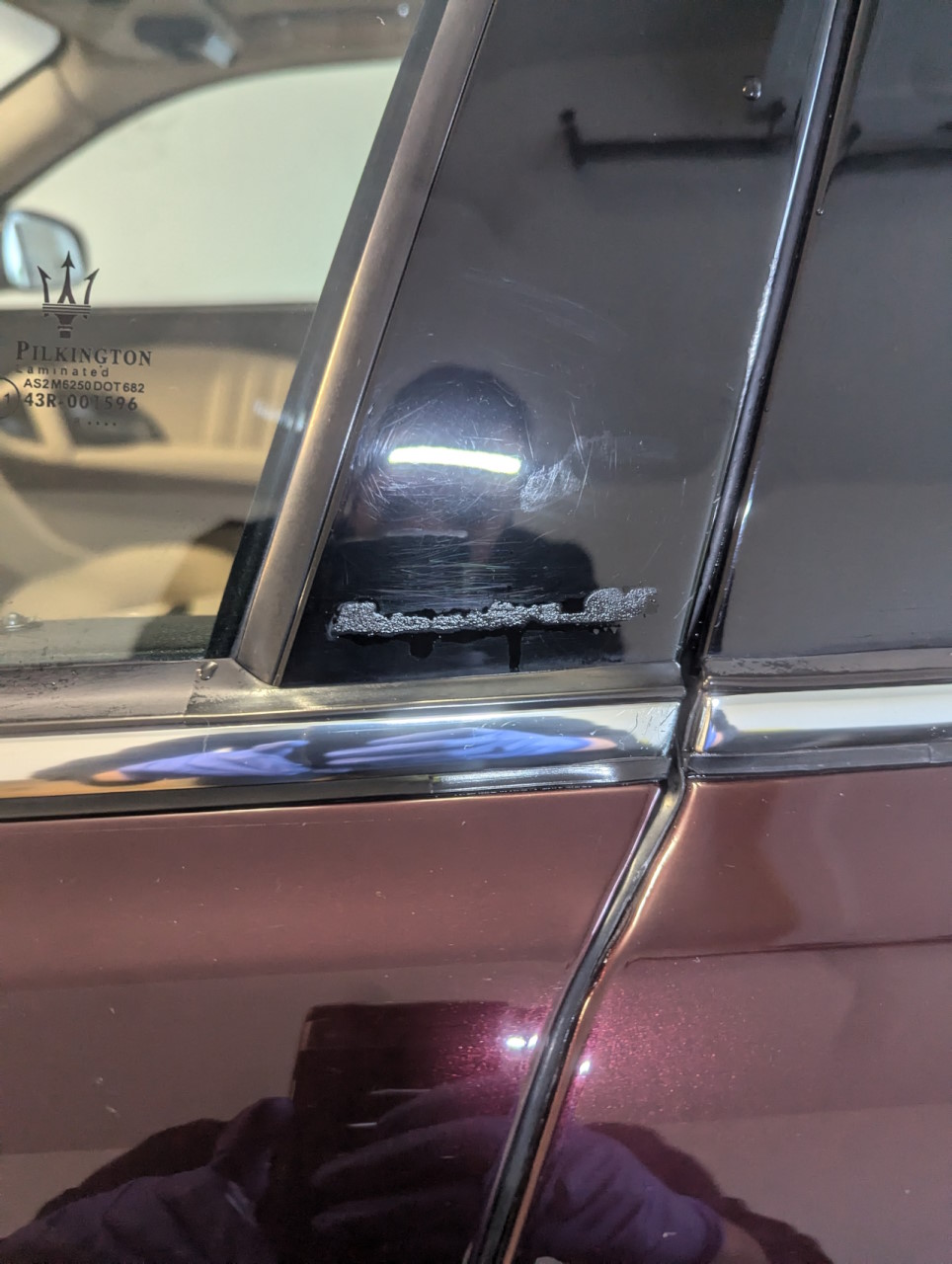

Sinon j'ai fait un truc qui me démangeait depuis longtemps, le logo "Executive GT" était manquant sur la porte conducteur.
Donc nettoyage, polish, et nouveau logo commandé neuf chez Maserati! ($100 avec les fdp).
Très satisfaisant! :D
