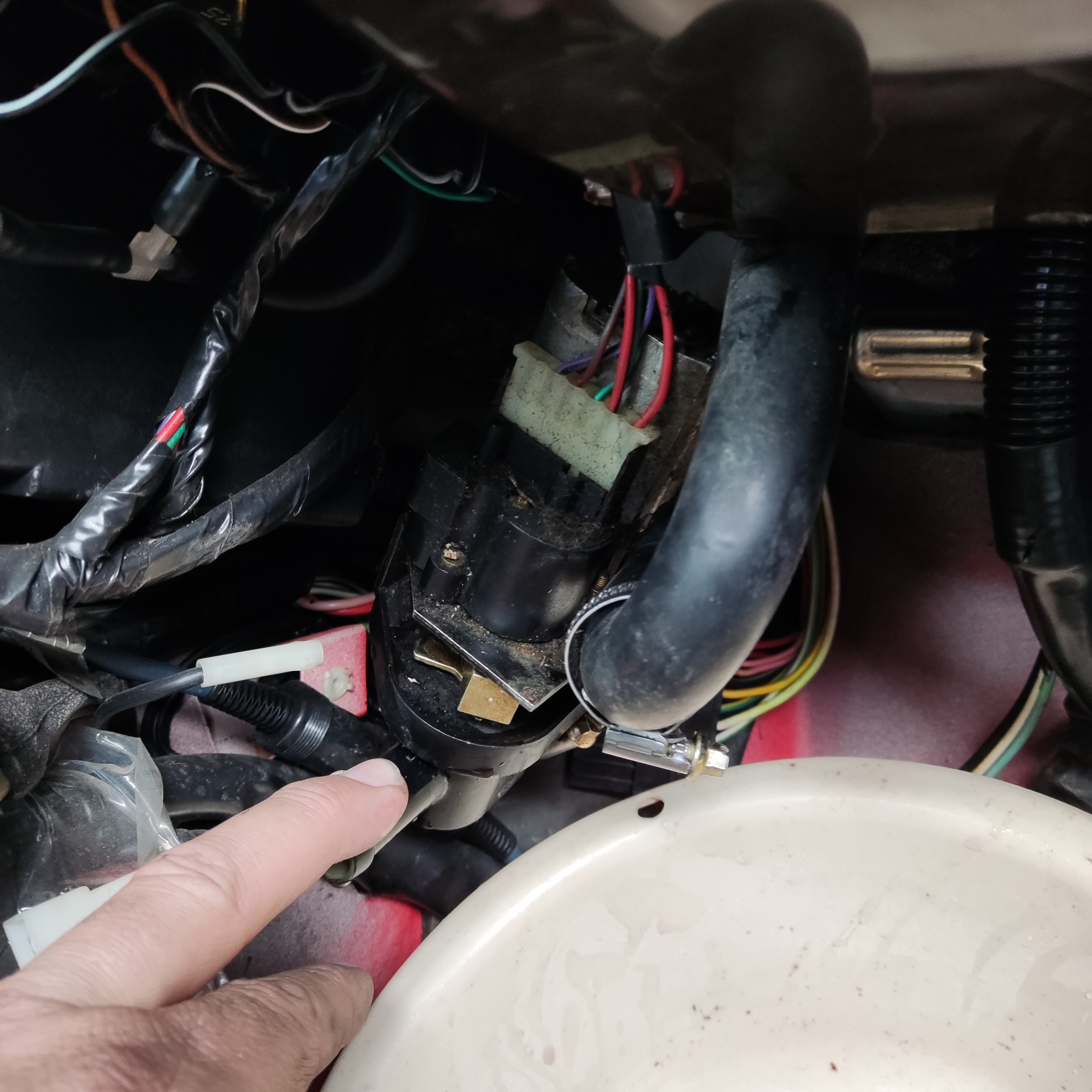

Quelques news.
Ma 222 ne peut pas descendre dans mon parking, je galère donc pour faire l'entretien.
Samedi je suis donc allé chez mon ami qui a pris la 228.
Nous avons changé les joints de couvre culasses qui fuyaient (l'huile tombait sur la sortie du turbo coté passager, ça craignait grave).
J'ai aussi changé le robinet de chauffage. (voilà pour les deux activité qui devaient être simple ....)
Hors après avoir tout remonté, la voiture ne démarrait plus ;-(
Nous avons cherché pendant 3 heures la panne....
Je vous passe les détails, l'allumage fonctionnait, mais pas d'essence à la sortie des injecteurs.
Heureusement qu'il y a la doc atelier pour aiguiller.
Nous avons donc testés tous les capteurs ou il aurait pu manquer l'info pour le calculateur d'injection. RAS
Sortis le dispositif qui coupe la pompe à injection en cas de choc ( pour info, il se trouve indiqué en 16 sur la page 1-21 de la doc et physiquement dans le coffre coté passager entre l'antenne électrique et la durite de remplissage du réservoir) RAS
Démontage de la vieille alarme (elle ne coupait que l'injection)
Au final, nous nous sommes dit testons sur la prise du calculateur.
Bien nous en a pris . la prise était mal enfichée ... elle est enfichée sur une patte et visée de l'autre coté. La patte rivetée ne l'est plus.
Je ne suis pas reparti à pied.
Grâce à cet entretien, j'ai refixé le câble du calculateur, j'ai pu me rendre compte qu'au garage ou a été fait la courroie de distribution la durite qui remonte du bas du radiateur n'a pas été bien mise et frottait sur le compresseur de clim (elle est bonne à changer) et que liquide de refroidissement qui a été mis est du rose. Comme ils n'ont pas bien nettoyé le circuit avant de mettre ce rose qui n'est pas compatible avec les autres liquides, j'ai des dépôts....
J'ai remis du rose, car même si j'ai vidangé, pour changer le robinet, il n'y a que 4 ou 5 litres qui sont partis.
Pour information, mon ami étant un vrai spécialiste des moteurs de ford cosworth ( sierra, etc ...) la conception et certains capteurs/sonde sont communs.
J'espère ne pas avoir été trop prolixe.

Le robinet de chauffage et son moteur pas à pas, en bas à gauche, la fameuse prise du calculateur d'injection.
