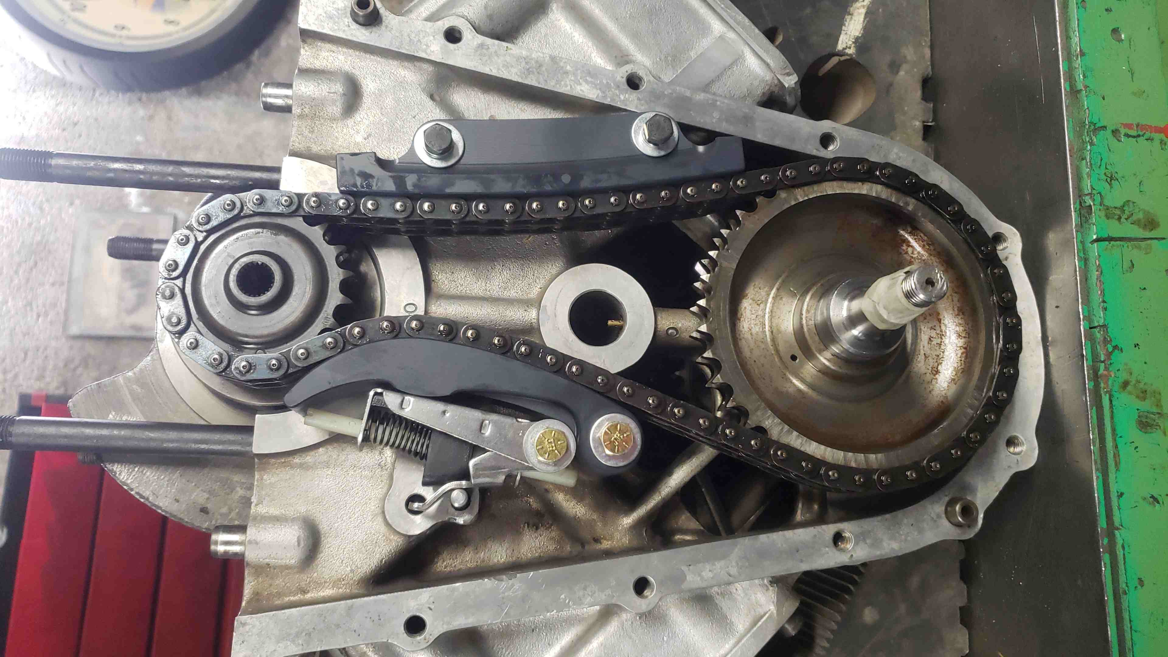

SMART a écrit : lun. 29 avr. 2024 08:48 Il me semble bizarre le patin de tendeur, c'est une refabrication ?
Il est déverrouillé ?
Le patin de distribution fait parti d'un kit complet.
Sur la photo j'ai fait un montage à blanc ( il manque effectivement la goupille qui bloque le tendeur). Suite à un précédent montage avec une sorte de goujon trop prés du bord qui a endommagé l'alu, j'ai du intervenir pour recharger l''alu et reprendre la pose d'une goupille canellée.
voilà le montage, juste la chaine qui était l'ancienne, pour le montage final j'ai mis la neuve.

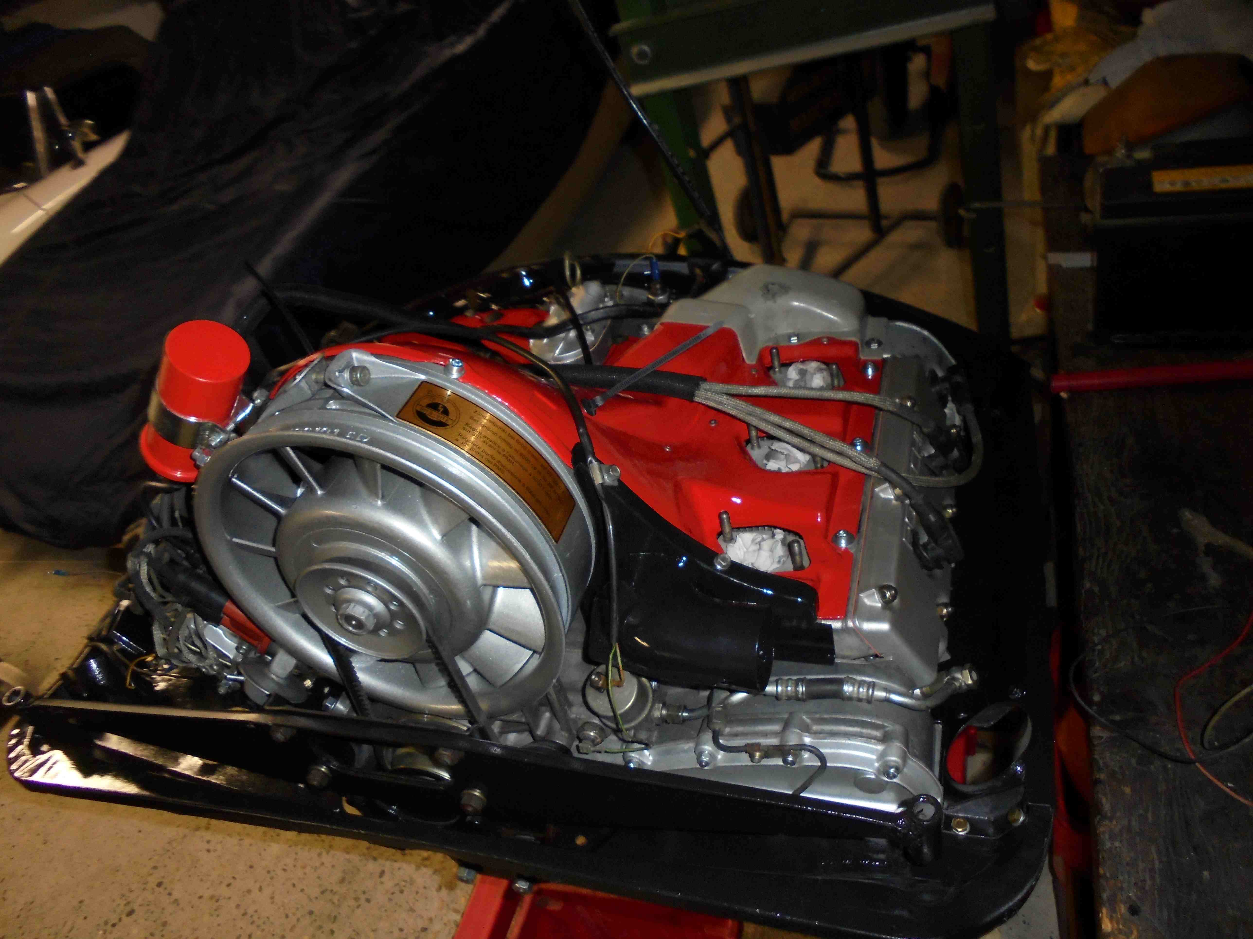

Konimino2 a écrit : mar. 30 avr. 2024 00:20 Ouvrir un moteur et tripatouiller dedans, ça me fascine.

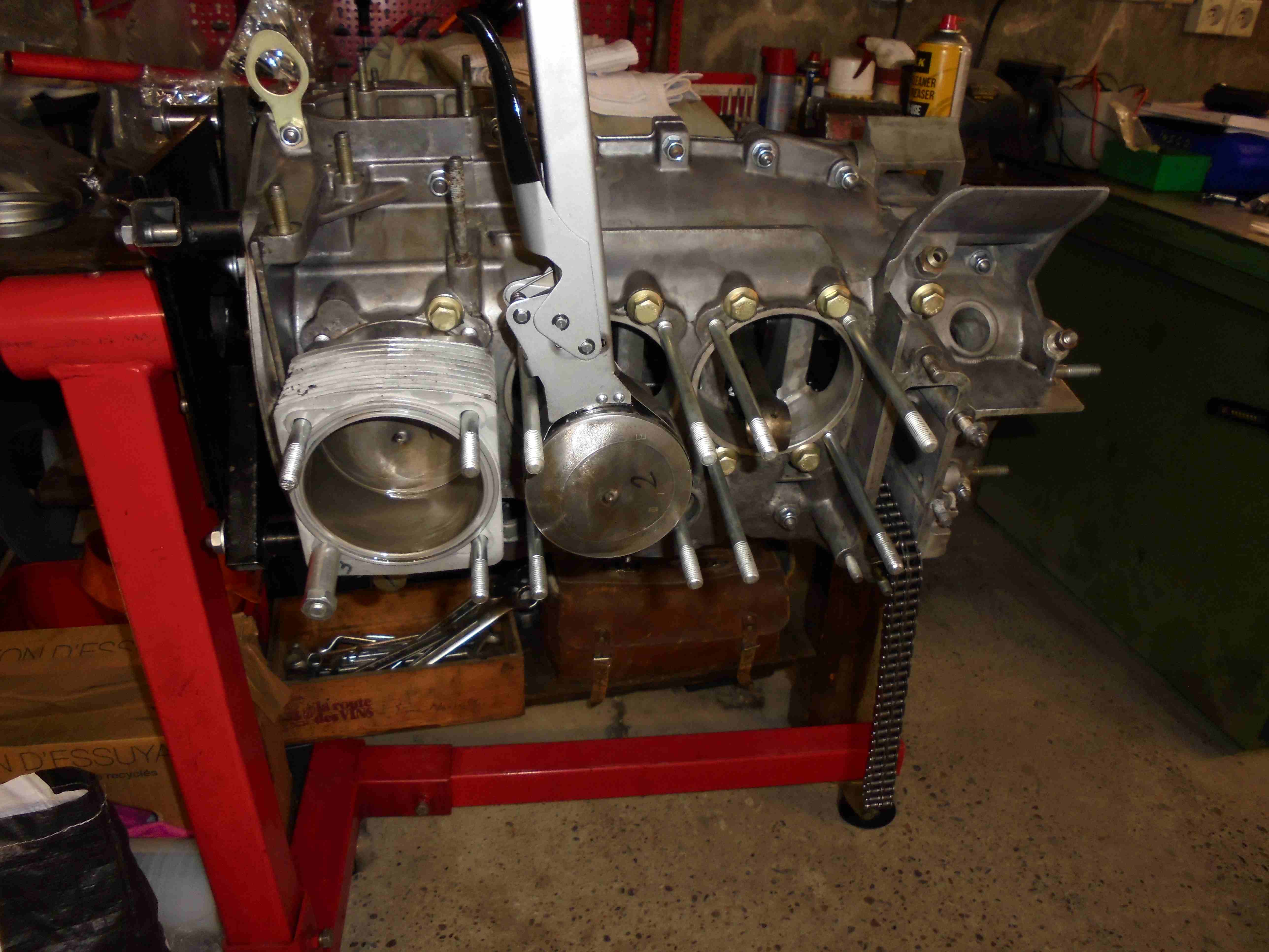

Le meilleur moment c'est quand les pièces sont propres et que tu remontes avec ta burette d'huile à coté.....
Là c'est celui de ma 911

fredalfa a écrit : lun. 29 avr. 2024 14:20 Image
Humm, j'suis pas fan du limiteur courbe sur le brin tendu de la chaine et curieux de connaître sa durée de vie.
Messages : 9178
Re: calage moteur,distribution maserati merak C114/1
La géométrie du 2ème tendeur sur la partie tendue n'est en effet pas idéale, avec les entrée-sortie le long de la chaîne, avec risque d'usure en entrée.
Il aurait mieux fallu des fins en spatule comme de l'autre côté.

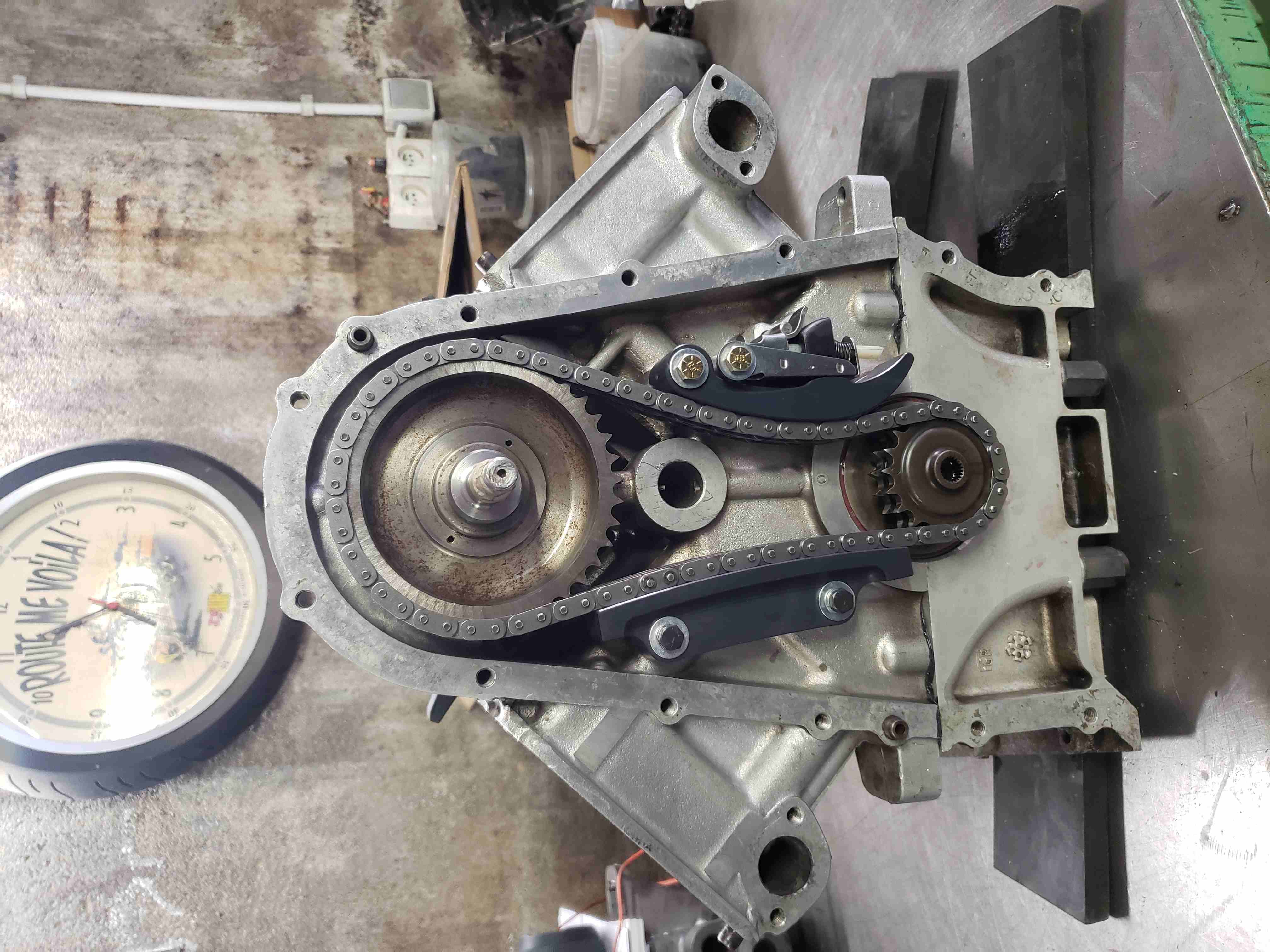

Froggie a écrit : mar. 30 avr. 2024 10:53 La géométrie du 2ème tendeur sur la partie tendue n'est en effet pas idéale, avec les entrée-sortie le long de la chaîne, avec risque d'usure en entrée.
je veux bien avoir une photo du montage qui vous parait le mieux adapté a cette conception de moteur.
fredalfa
Messages : 38
Inscription : lun. 2 janv. 2023 18:34
Localisation : jouques
Message par fredalfa »
Mon montage tel qu'il est actuellement.
les patins sont vendus pour faire leur travail, pas de raison me semble t il qu'ils se rongent rapidement

OK, je comprends mieux maintenant, le brin plus fin apporte moins de contrainte.
Je vais tester avec l'ancien brin qui équipé le moteur.
Merci de l'info !

SMART a écrit : mer. 1 mai 2024 10:29 Ce kit patin/limiteur vient de chez qui ?
C'est Ab Racing qui me l'a fourni, comme le reste des pièces, pochette de joints, pistons cylindres, soupapes, etc....
J'ai remplacé hier le patin épais par l'ancien d'origine, et effectivement ma chaine se trouve maintenant droite et avec moins de contrainte.

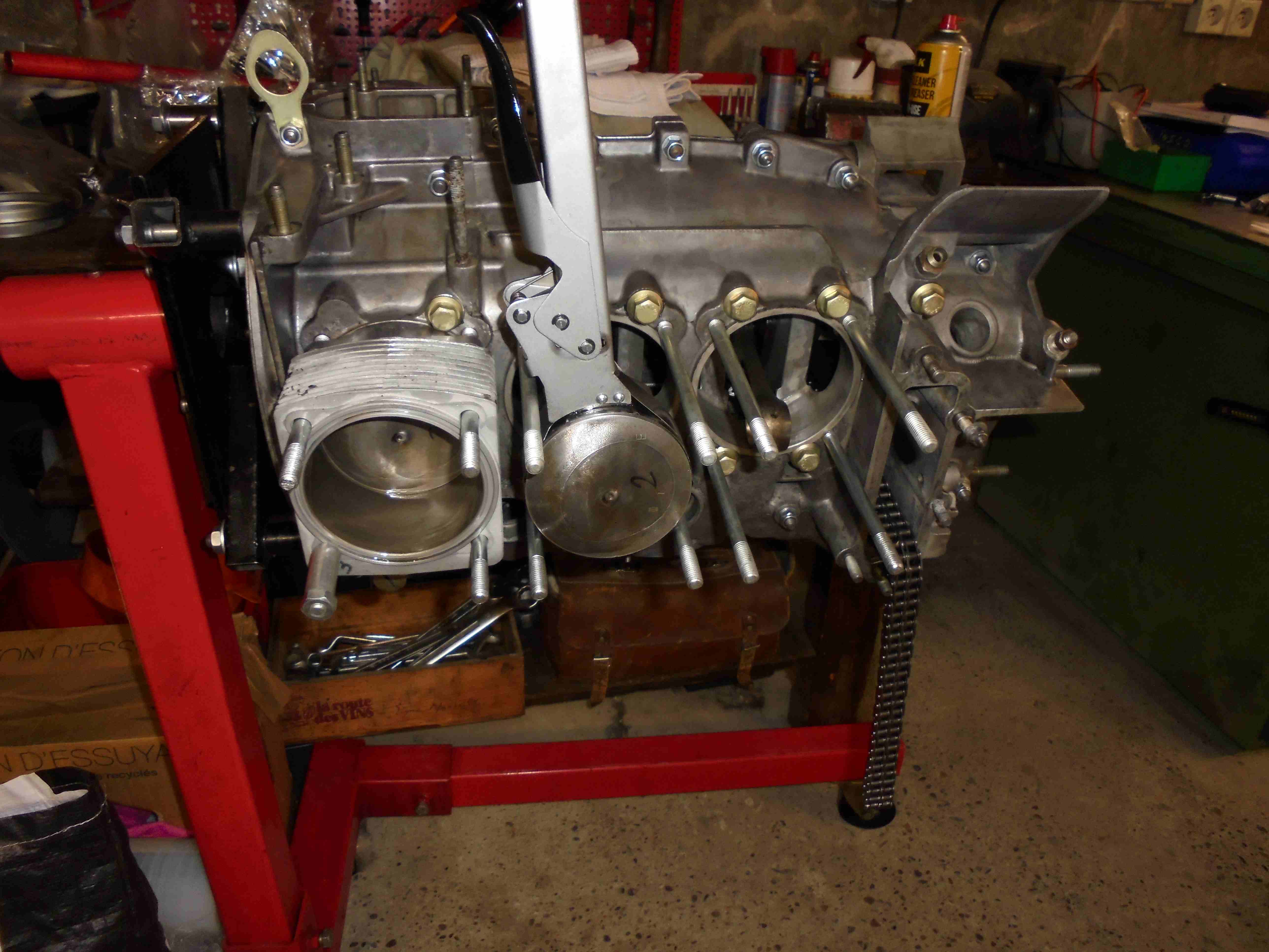

Il pèse pas trop lourd, ce bloc?
fredalfa
Messages : 38
Il commence à peser son poids maintenant le coco avec les culasses en place. Je n'avais pas de vis assez longues pour le fixer sur mon support moteur, du coup avant d'assembler les culasses je l'ai descendu de l’établi pour le poser sur une table élévatrice (fabrication maison).
Messages : 1403
140kg d'après la doc.

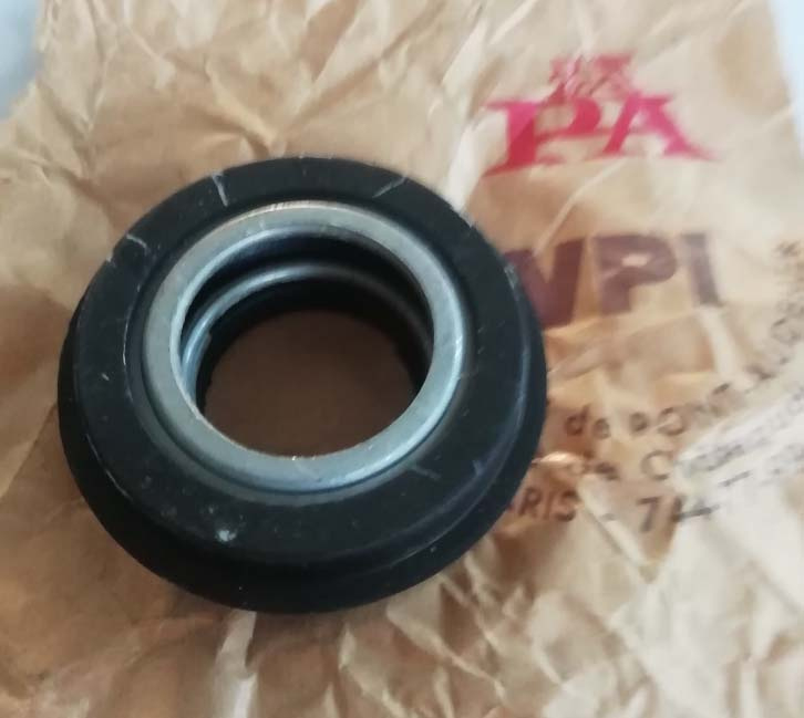

j'ai besoin de votre aide de nouveau.... dans l’avancée des travaux, il me reste maintenant à caler la distribution et refermer le carter de turbine de pompe à eau. Et c'est au niveau de la turbine que je suis dans l'interrogation avec le joint qui se trouve entre la turbine et le carter.
Sachant que j'ai récupéré ce moteur en pièce je rassemble et je découvre au fur et à mesure certains éléments.
Dans l'ordre, sur le carter pompe à eau/huile avant remontage j'ai remplacé le joint spi interieur ou vient se loger l'arbre secondaire. mais j'ai laissé en place la bague en laiton qui se trouvait derrière sur laquelle se trouvait un ressort
Au final je me suis rendu compte que le ressort et la bague en laiton qui avait à l'interieur un joint spi faisait parti normalement d'une seule et même pièce (j'ai bon ?)
je n'ai trouvé aucune information dans le manuel technique sur ce joint que je suis arrivé à retirer vers l’extérieur carter en place.
J'ai vu chez Blondeau qu'il propose le joint presse étoupe + bague pour turbine alu, sachant qu'il y a eu des modifications apportées sur les carters entre les différentes versions.... j'ai juste à remplacer l'ensemble ou y a t il des mesures particulières à prendre?????
La pièce est d'ailleur en rupture de stock !!!!!
Merci d'avance de votre aide.
Messages : 9077
En fait, ces piècces ne forment normalement qu'une seule et même pièce, le ressort étant serti dans le caoutchouc.
