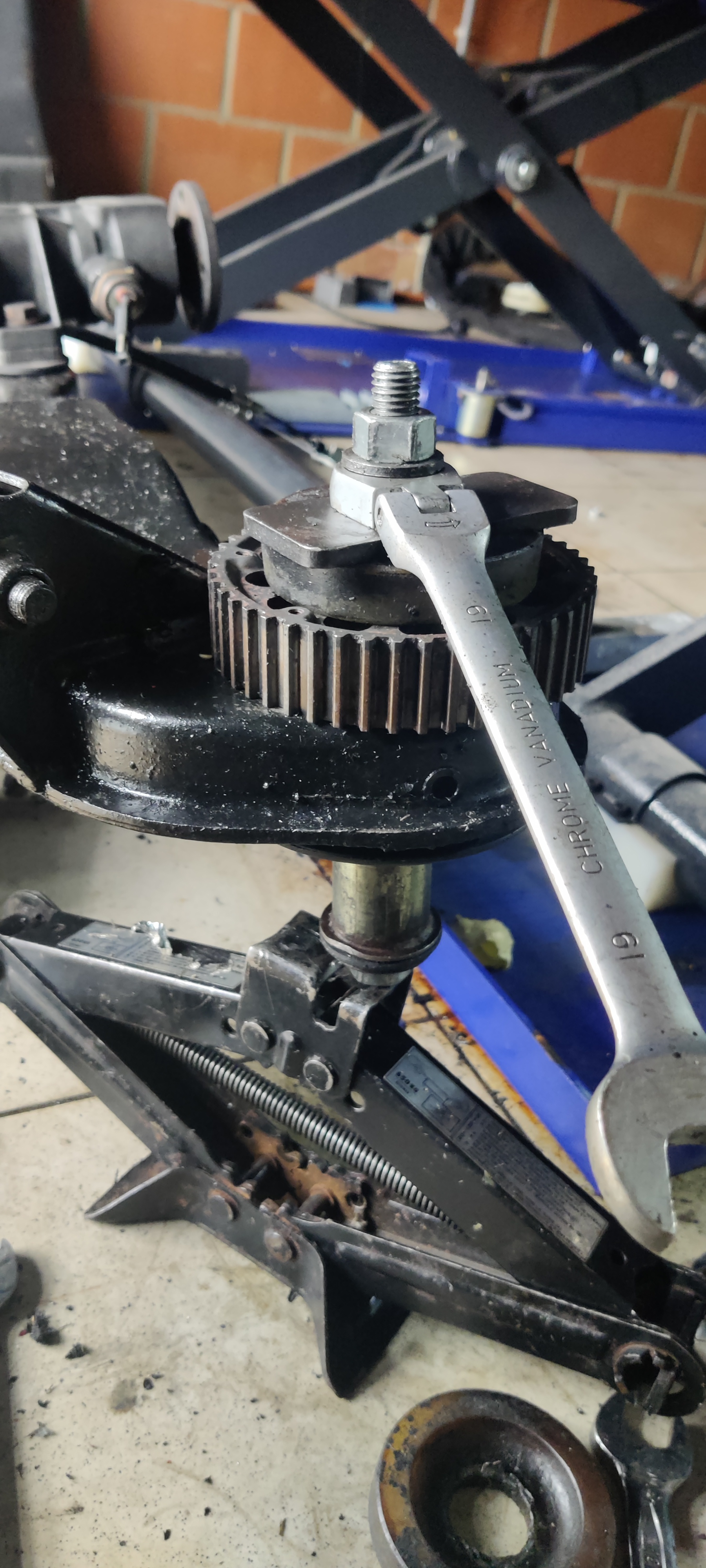

Bon, ça a été vraiment galère de séparer le nez du reste.
Les pièces 9 et 12 étaient quasiment soudées, quand je vois que chez certain cela s'enlève simplement en tirant dessus?! :|
Quelqu'un était déjà passé par là avant moi à priori, et je pense que la colle qui a du être utilisée a été copieusement répendue entre les deux pièces aussi.
Et quelqu'un a mis un joint liquide entre le nez et le diff aussi, bref...
Au final, pour séparer les deux pièces, j'ai du réinsérer les boulons N°6 à l'envers (donc du coté diff, là où il y a un filet) et m'en servi pour pousser petit à petit le nez.
En le désaxant, on peut prendre appui sur le pourtour avec la tête du boulon.
C'était tellement collé que cela m'a pris quelques jours, à raisons d'un tour ou deux de boulons max par jour (je suis certain qu'en y allant comme un sauvage, j'aurais soit foiré les filets coté diff, soit cassé le rebord en métal du nez). On voit d'ailleurs, juste à coté des trous, l'endroit où chaque boulon a pris appui, au début, je n'avais pas l'espace pour glisser une entretoise pour protéger le métal et augmenter la surface d'appui. :? Mais ça ne posera pas de soucis.
Bon, au moins tout est démonté maintenant.

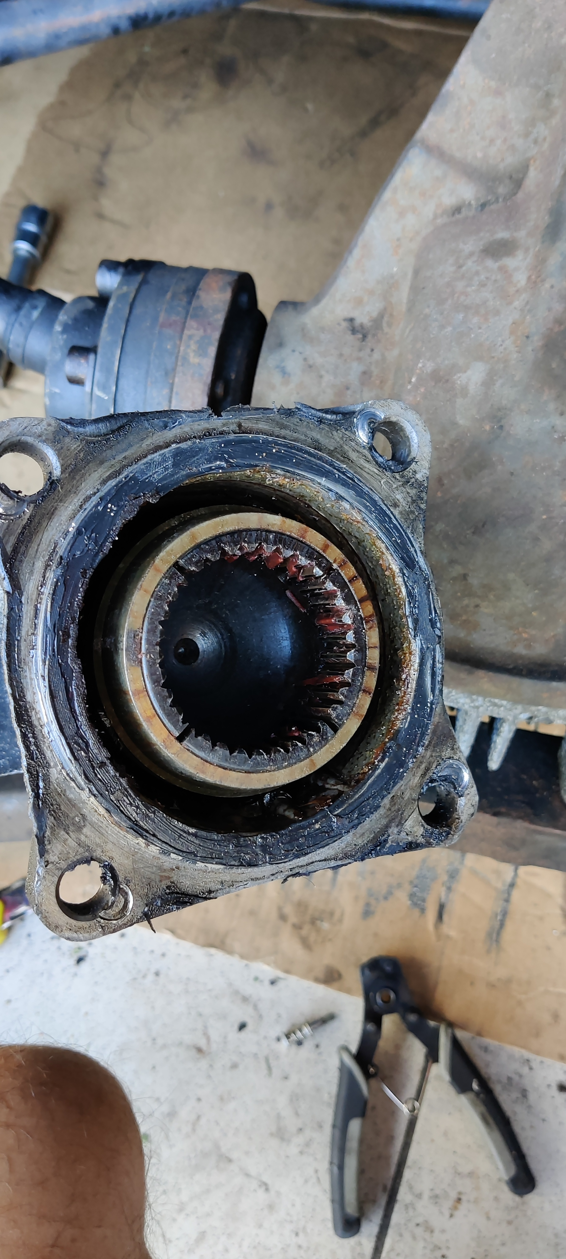

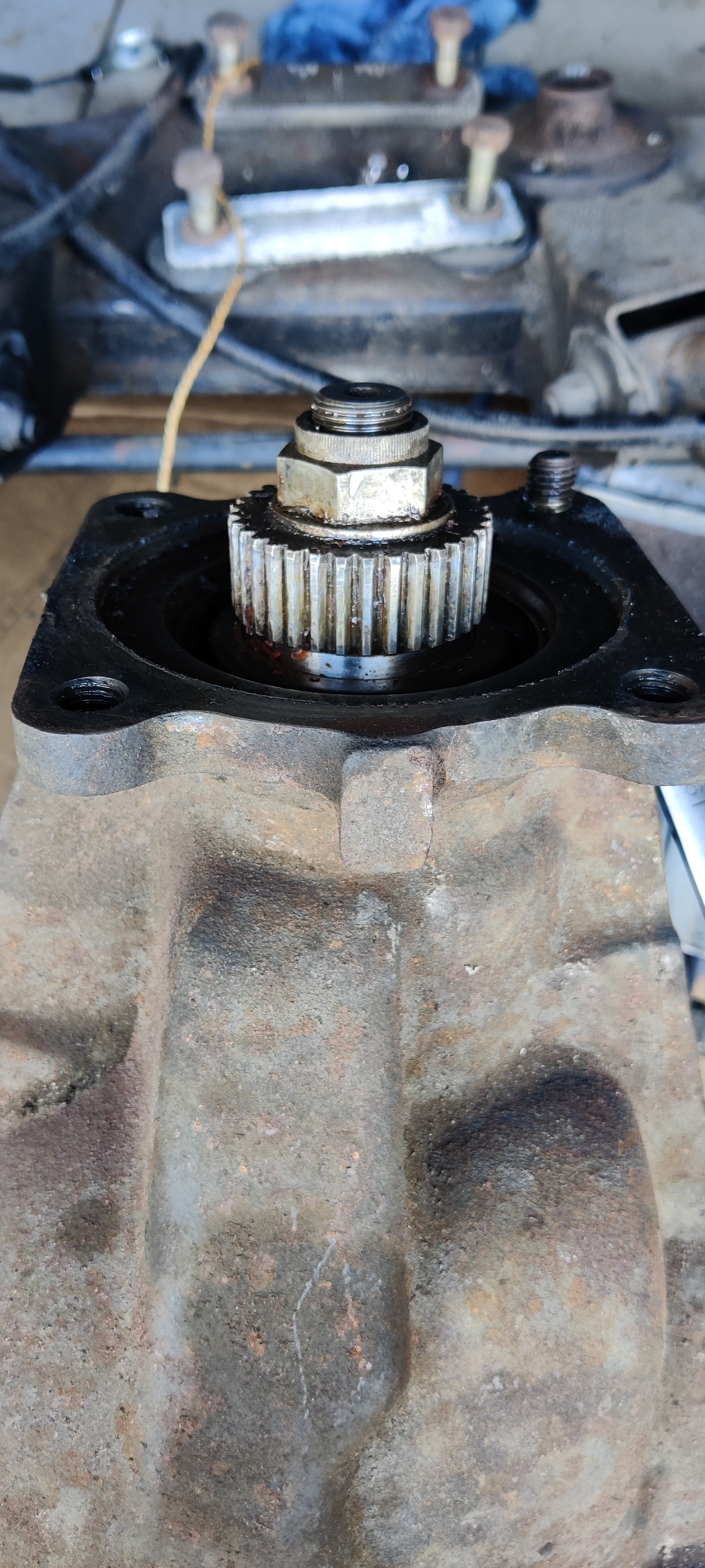

Coté nez, je ne constate aucun jeu, par contre coté diff, il y a un peu de jeu, entre le gros écrou N°10 et la pièce 12 (en bloquant l'écrou, j'arrive à bouger la roue 12 de quelques degrés à la main :evil: ).
J'ai resserré l'écrou et maintenant plus aucun jeu (en tout cas rien que je n'arrive à reproduire avec les mains). :D
A votre avis je remonte comme cela ou il y a autre chose à prévoir?

Ca vaudrait peut-être le coup de démonter le pignon pour voir s'il n'a pas pris du jeu au niveau des cannelures non ? Parce que OK tu l'as peut-être bloqué par friction en le serrant mais c'est les cannelures qui reprennent les efforts de la transmission et je doute que ça tienne très longtemps comme ça (si jeu il y a).
Par contre, j'ai l'impression que sur l'accouplement femelle (pièce N°9) tu as un système de serrage (on voit que la partie qui engrène est segmentée en 4 partie et on devine une bague par dessus). Ca explique peut-être pourquoi tu as eu tant de mal à démonter, et tu risques d'avoir également du mal à remonter.
Egalement, on ne voit pas très bien sur la photo mais il me semble que les dents sont pas mal marquées.

J'avais trouvé le manuel du pont original des biturbo, et vu la complexité apparente des réglages, je ne suis pas très chaud (ici par exemple, vers la page 239: https://www.thecarnut.com/wp-content/up ... al-min.pdf ).
Concernant les dents de 9 et 12, aucun jeu à ce niveau là, ça ne risque pas. Et la quantité de produit rouge dessus (de la vieille graisse déssechée?) fausse pas mal l'image.
Le boulon était clairement un peu dévissé, alors est-ce que c'est l'origine du problème ou la conséquence, aucune idée.
Pour réemboiter, en glaçant la partie mâle et en mettant un coup de torche sur la femelle, ça devrait très bien le faire. ;)

Bon, j'ai joué la facilité.
J'ai serré l'écrou autour de 60Nm (ça corrrespnd peu ou prou à ce que j'ai lu dans le manuel).
Puis j'ai regardé ce qui fallait remonter. Et je me suis dit, bah, c'est ballot, il y a un peu de corrosion de surface, puis c'est pas très propre, faudrait laver tout ça.

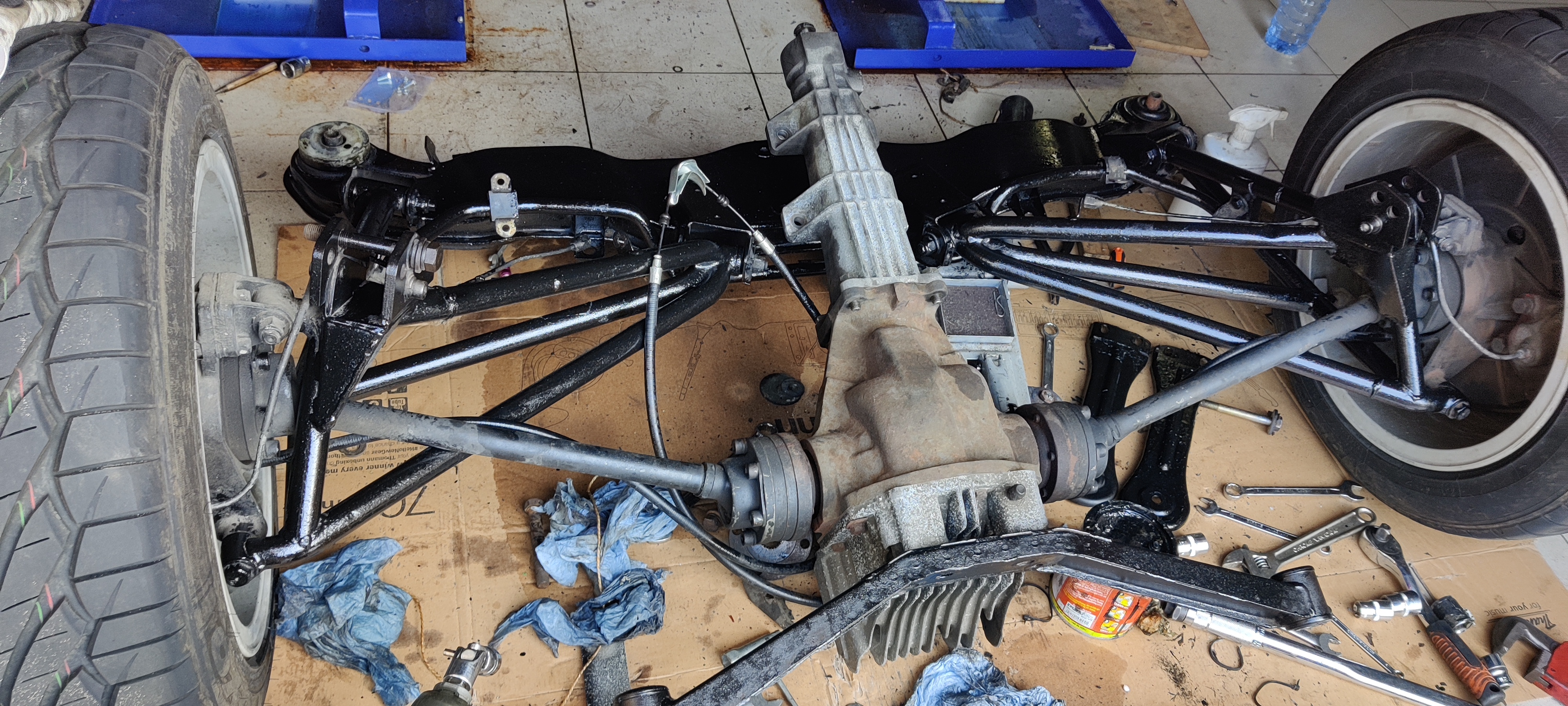

Remise en place du pont quasi sans difficulté.

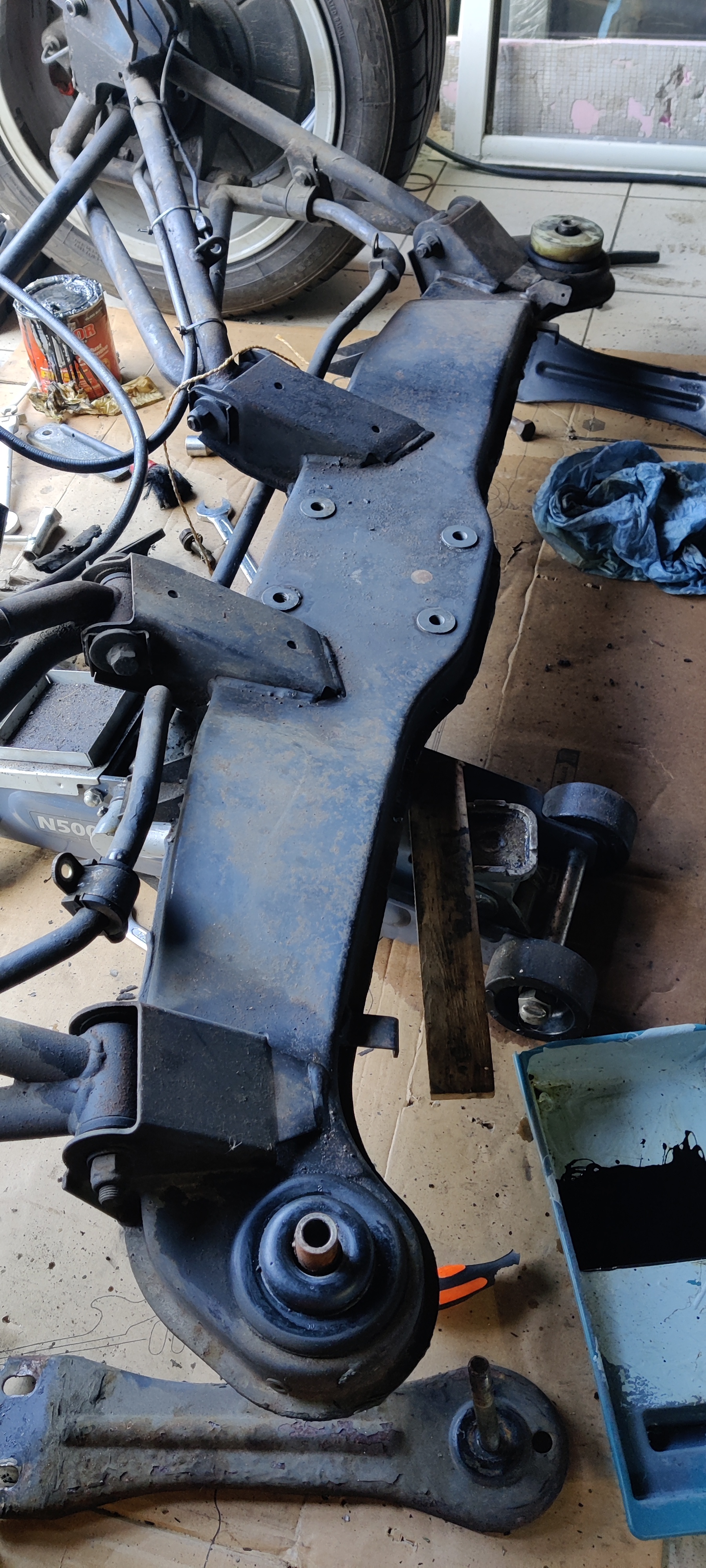

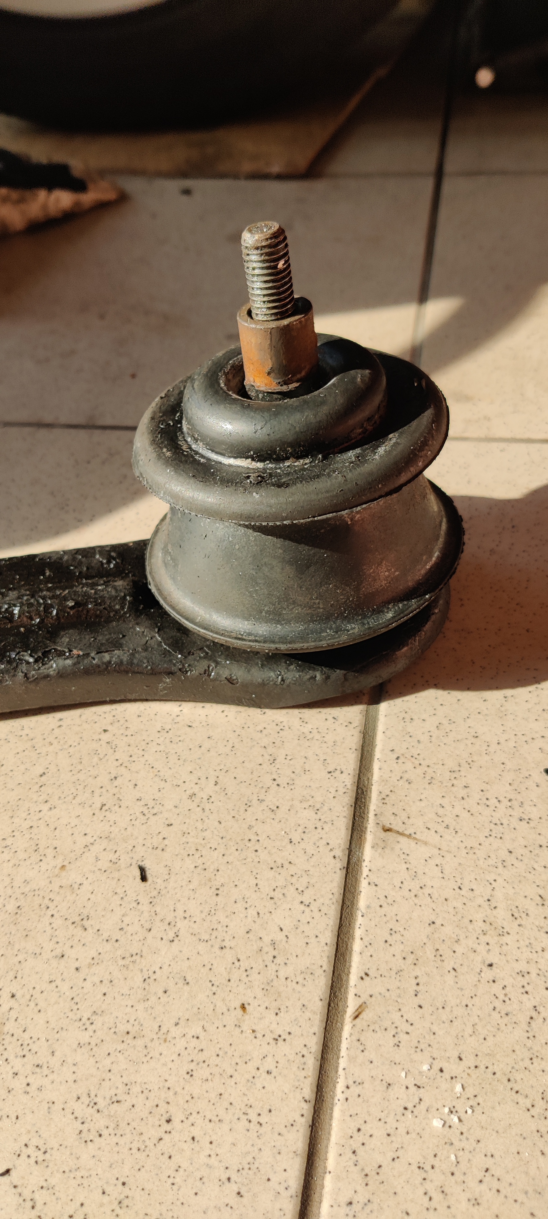

Je dis quasi, parce que je ne sais pas comment j'ai fait mon compte, mais j'ai réussi à déboiter les deux silentblocs reliant la traverse au chassis.
On le voit sur la première photo, tout en bas, il était encore bien emboité à ce moment là. :|
Va falloir trouver un moyen de les ré-emboiter maintenant, c'est malin (sans tout démonter, ça m'arrangerait :oops: ).

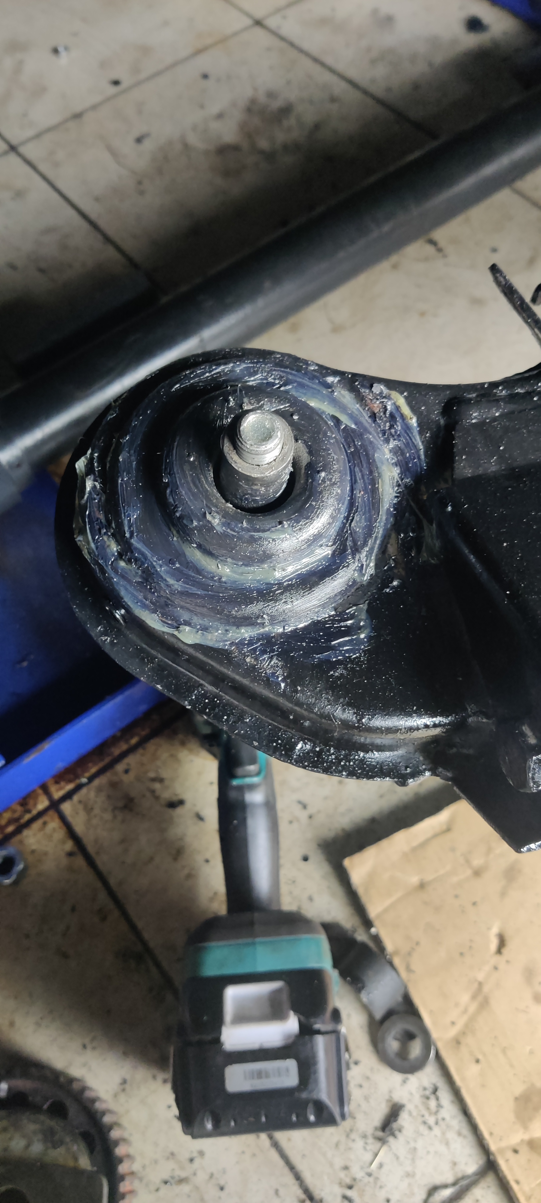

Une galère sans nom la remise en place des deux silentblocs.
D'ailleurs, je ne comprends pas comment ils ont pu se retirer tout seul, je suis convaincu qu'ils n'étaient pas installés jusqu'au bout, je ne vois pas commentt ils peuvent se déboiter spontanément. :?
Alors, probablement que si tout est démonté, on peut mettre la traverse sous une presse et avoir relativement facile.
N'ayant pas l'envie ni la motivation de tout démonter, il a fallu faire appel au plan B, et improviser un outil avec les moyens du bord.
Comme vous pouvez le voir, une fois en place, le silentbloc a une lèvre qui vient le bloquer définitivement (d'où mon étonnement par rapport au fait qu'ils se soient déboités tous les deux)
Le problème de cette lèvre, c'est que l'outil que l'on utilise ne doit pas l'empêcher de se placer (oui, c'est tout gras sur la photo, mais j'ai été généreux sur la graisse pour aider l'installation).
Au final, j'ai utilisé une poulie d'AAC, ça a juste la bonne taille, un gros boulon super solide (j'aid'abord tenté avec une tige filetée, mais le filetage a laché) et quelques spacers improvisés.
Avec ce outil de romanichel, ça se fait bien. :lol:
Reste la ligne à remettre et l'essai à faire, mais avec tout ce qui a été rectifié, entre les boulons qui n'étaient pas bien vissés à fond, le jeu dans le différentiel, et les silentbloc probablement mal positionnés, je pense que je devrais voir la différence.
