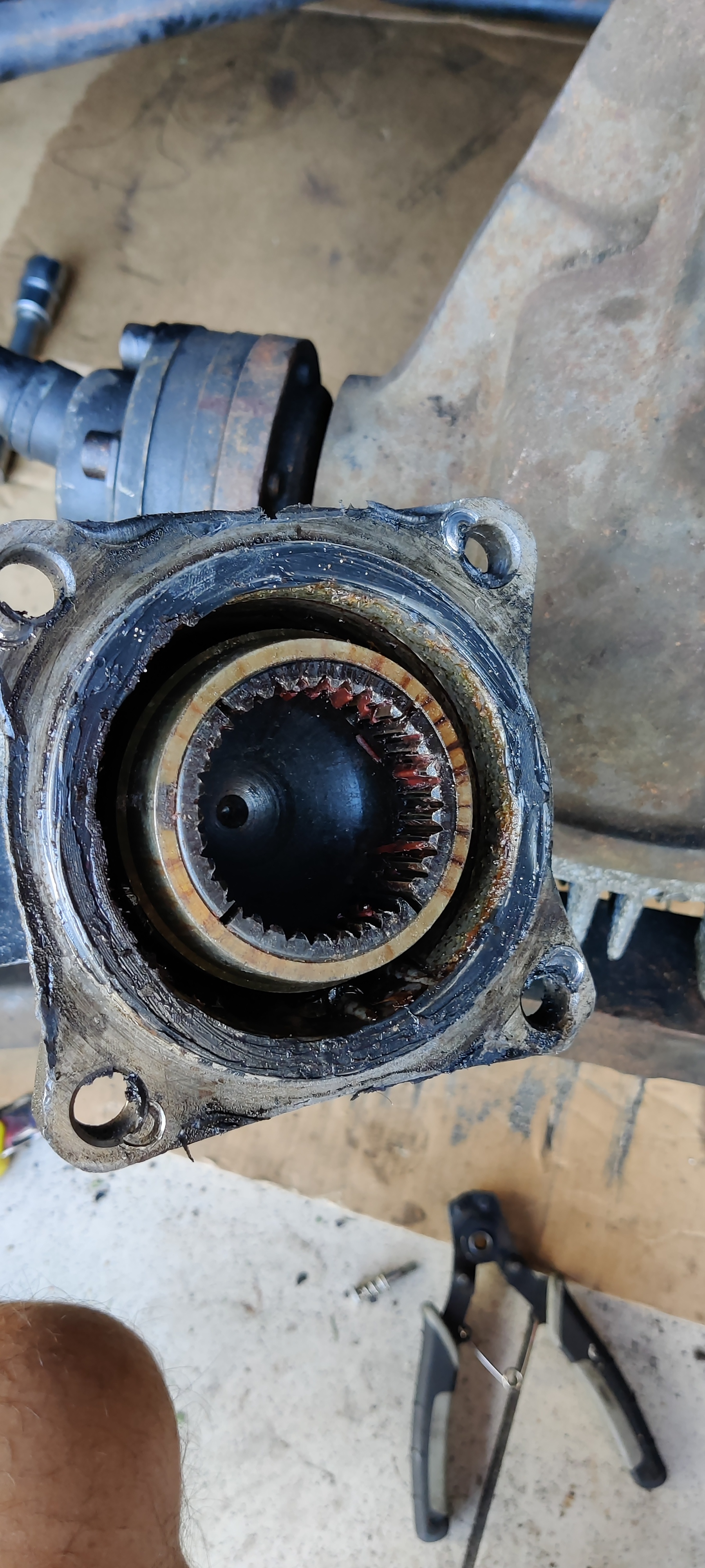

Bon, ça a été vraiment galère de séparer le nez du reste.
Les pièces 9 et 12 étaient quasiment soudées, quand je vois que chez certain cela s'enlève simplement en tirant dessus?! :|
Quelqu'un était déjà passé par là avant moi à priori, et je pense que la colle qui a du être utilisée a été copieusement répendue entre les deux pièces aussi.
Et quelqu'un a mis un joint liquide entre le nez et le diff aussi, bref...
Au final, pour séparer les deux pièces, j'ai du réinsérer les boulons N°6 à l'envers (donc du coté diff, là où il y a un filet) et m'en servi pour pousser petit à petit le nez.
En le désaxant, on peut prendre appui sur le pourtour avec la tête du boulon.
C'était tellement collé que cela m'a pris quelques jours, à raisons d'un tour ou deux de boulons max par jour (je suis certain qu'en y allant comme un sauvage, j'aurais soit foiré les filets coté diff, soit cassé le rebord en métal du nez). On voit d'ailleurs, juste à coté des trous, l'endroit où chaque boulon a pris appui, au début, je n'avais pas l'espace pour glisser une entretoise pour protéger le métal et augmenter la surface d'appui. :? Mais ça ne posera pas de soucis.
Bon, au moins tout est démonté maintenant.
Coté nez, je ne constate aucun jeu, par contre coté diff, il y a un peu de jeu, entre le gros écrou N°10 et la pièce 12 (en bloquant l'écrou, j'arrive à bouger la roue 12 de quelques degrés à la main :evil: ).
J'ai resserré l'écrou et maintenant plus aucun jeu (en tout cas rien que je n'arrive à reproduire avec les mains). :D
A votre avis je remonte comme cela ou il y a autre chose à prévoir?

Ca vaudrait peut-être le coup de démonter le pignon pour voir s'il n'a pas pris du jeu au niveau des cannelures non ? Parce que OK tu l'as peut-être bloqué par friction en le serrant mais c'est les cannelures qui reprennent les efforts de la transmission et je doute que ça tienne très longtemps comme ça (si jeu il y a).
Par contre, j'ai l'impression que sur l'accouplement femelle (pièce N°9) tu as un système de serrage (on voit que la partie qui engrène est segmentée en 4 partie et on devine une bague par dessus). Ca explique peut-être pourquoi tu as eu tant de mal à démonter, et tu risques d'avoir également du mal à remonter.
Egalement, on ne voit pas très bien sur la photo mais il me semble que les dents sont pas mal marquées.

J'avais trouvé le manuel du pont original des biturbo, et vu la complexité apparente des réglages, je ne suis pas très chaud (ici par exemple, vers la page 239: https://www.thecarnut.com/wp-content/up ... al-min.pdf ).
Concernant les dents de 9 et 12, aucun jeu à ce niveau là, ça ne risque pas. Et la quantité de produit rouge dessus (de la vieille graisse déssechée?) fausse pas mal l'image.
Le boulon était clairement un peu dévissé, alors est-ce que c'est l'origine du problème ou la conséquence, aucune idée.
Pour réemboiter, en glaçant la partie mâle et en mettant un coup de torche sur la femelle, ça devrait très bien le faire. ;)

En gros il y a la position du pignon sur la couronne, le jeu d'entre dents et la précontrainte à appliquer sur les roulements de l'axe / l'arbre du pignon. La précontrainte se fait avec cet écrou si je me souviens bien en écrasant l'entretoise déformable de telle sorte qu'un couple d'entrée minimal nécessaire pour entraîner les sorties libres soit respecter (voir doc).
Il arrive que l'écrou se dévisse ce qui donne du jeu à l'entre dents puisque l'axe bagote et fait du bruit. On le resserre en évitant d'écraser d'avantage l'entretoise (mais l'entretoise c'est costaud pour l'écraser) ou en respectant le couple libre min. Il y a besoin pour cela d'un outil spécial ou bien on bloque les sorties mais c'est pas bien.

L'écrou du primaire plaque la roue cannelée (qui est dehors) contre le roulement de l'arbre primaire à travers une cale (1). Le couple de serrage se règle en mesurant la résistance en rotation du pont tout seul, pas branché. 5nm je crois. Si c'est trop serré c'est la cale latérale côté sortie du primaire (une autre) qui s'use et là il faut tout ouvrir et refaire tous les jeux.
Cette cale 1 est la source de tous les problèmes de jeu du diff car elle s'use rapidement et le diff prend du jeu, le primaire commence à se balader et le diff claque.
Moi je vire cette cale. Je ne vais pas re-expliquer pourquoi. Avoir deux cales laterales sur un arbre est débile, surtout quand l'une (la 1) est faite en acier tout mou.
