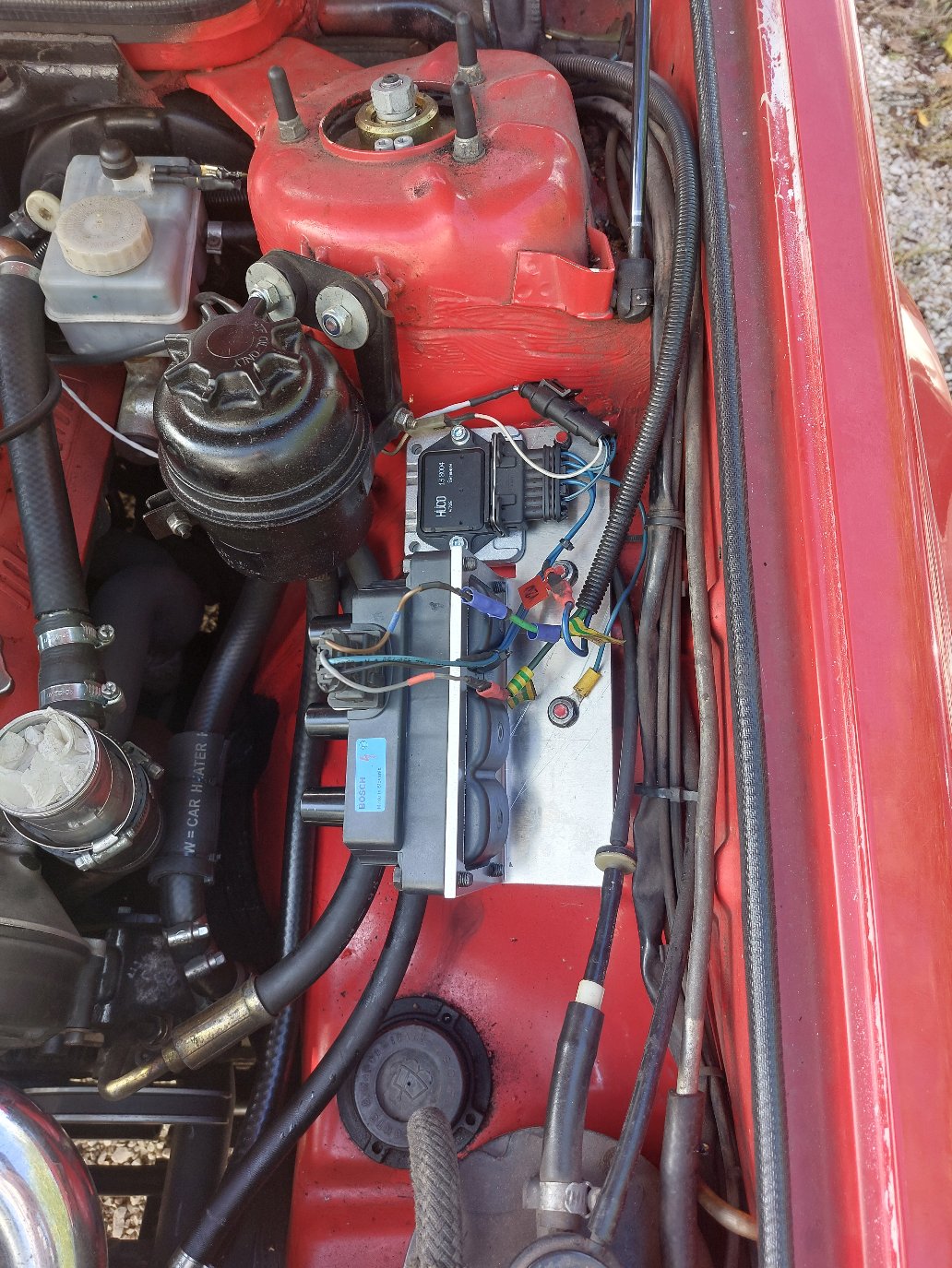

Il faut que je roule un peu avec pour voir, et de toute façon il faut que je remappe l'injection, j'ai changé plein de trucs. Et il faut que j'industralise la fabrication de la plaque qui tient les bobines. Donc peut-être dans 3 mois. Le plus chiant c'est cette plaque, pas envie de la découper moi-même à chaque fois. Les fils sont des bmw.
Mais bien évidemment ça me motive de savoir qu'il y a des acheteurs.

J'ai ajouté une photo à mon post précédent.

Donc c est pour 18 et 24?

Konimino2 a écrit : mer. 28 janv. 2026 18:40 Donc c est pour 18 et 24?
Oui bien sûr, c'est le même système d'allumage du moment qu'il y a un distributeur
