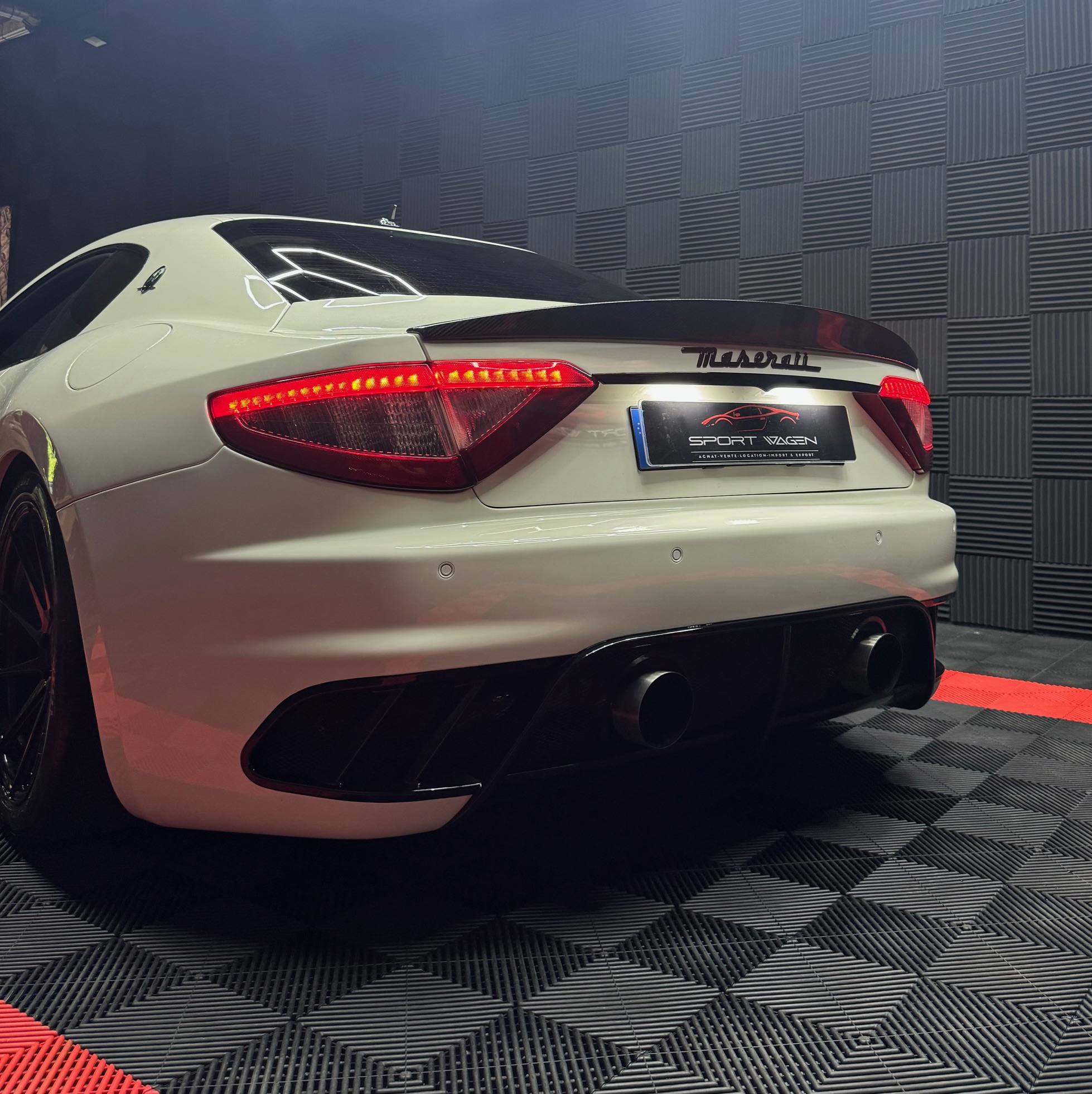

Voilà les photos

Même l’arrière de la Stradale , magnifique !

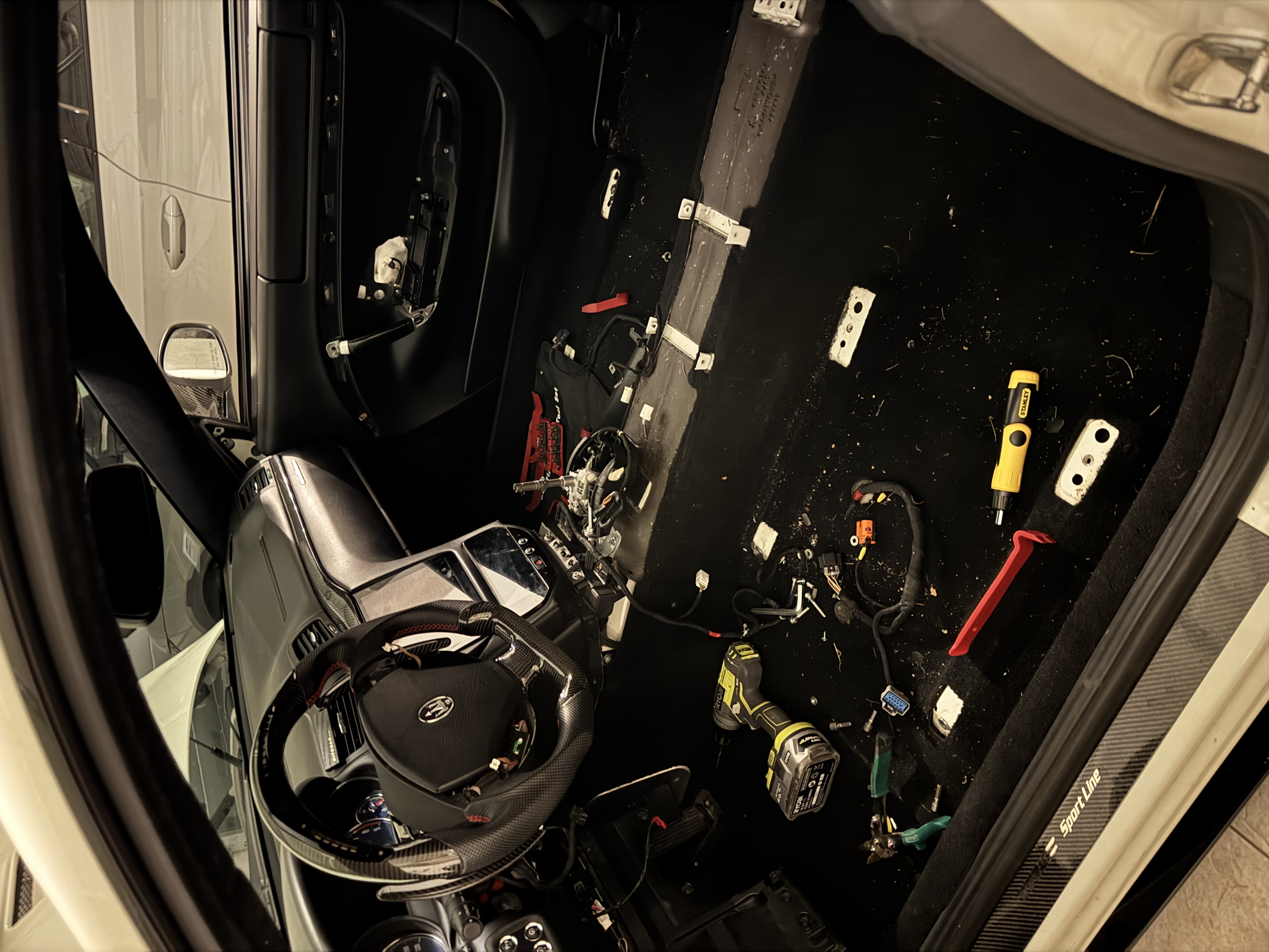

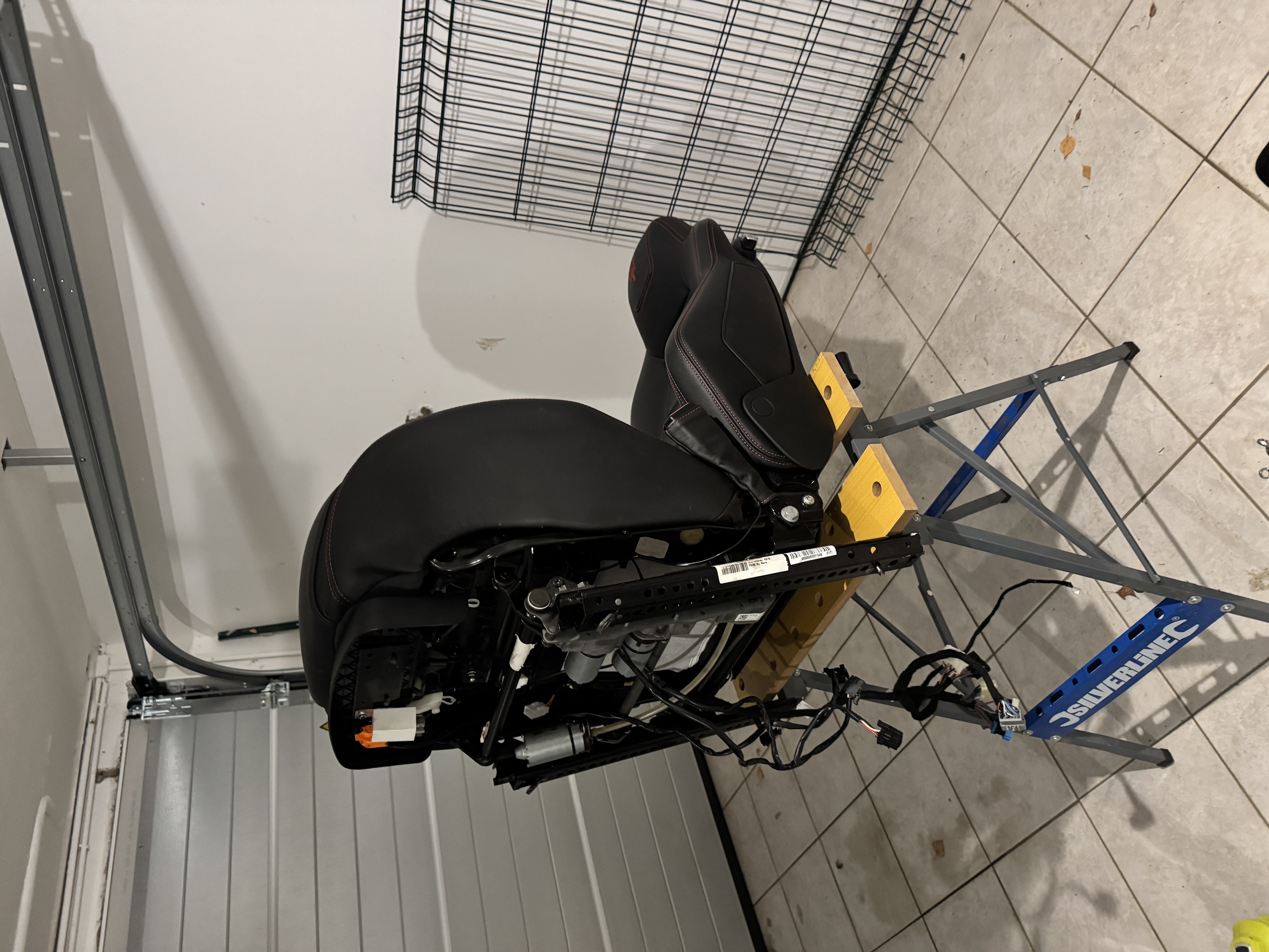

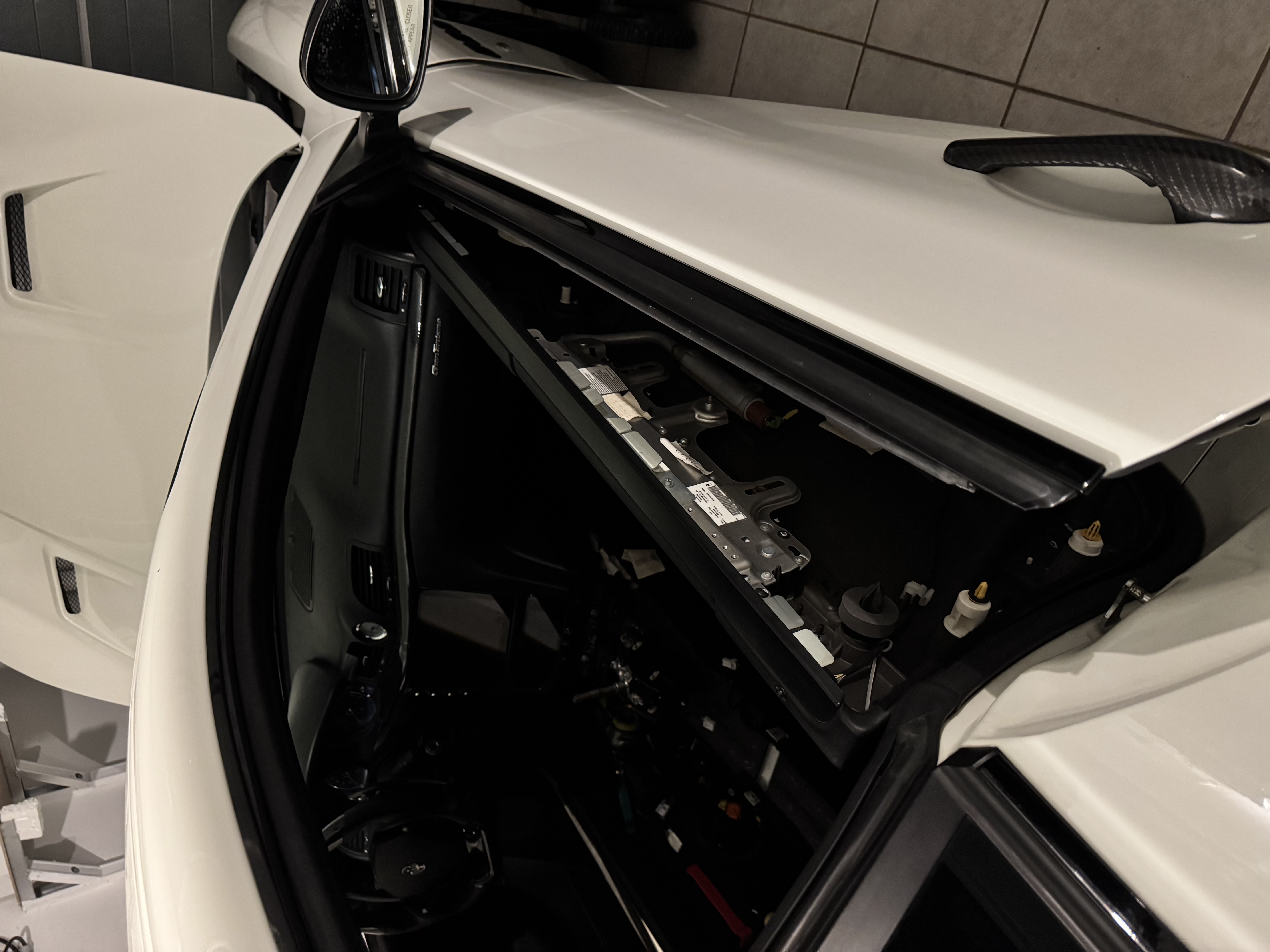

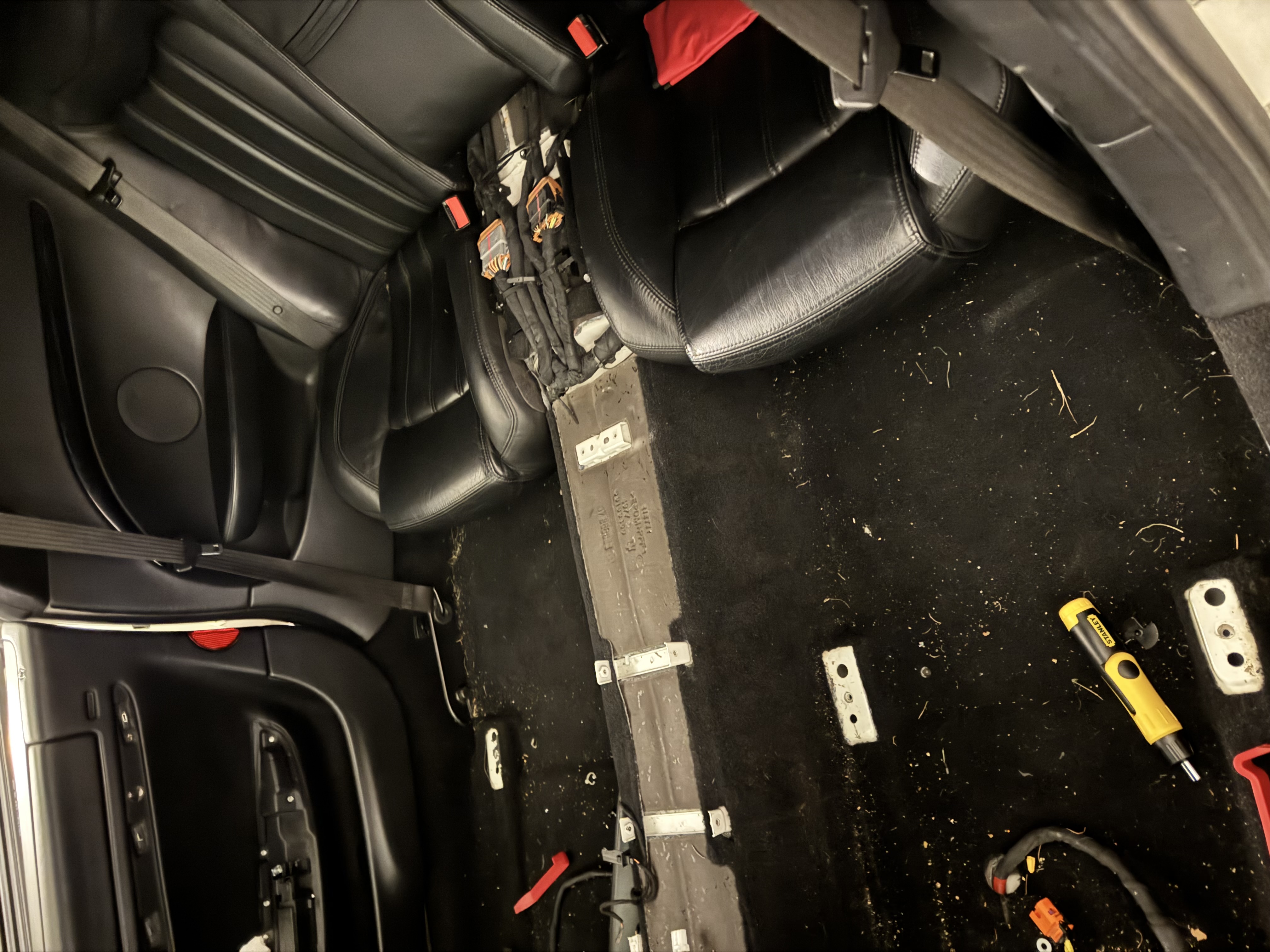

Hello,
Je suis actuellement en mode démontage !
Trop de problèmes avec mon siège passager. Entre le voyant airbag, le voyant et le bip ceinture lorsqu’il y a un passager et toutes les commandes qui sont inversées, je mets les mains dans le cambouis même si je touche pas une bille en électronique.
Nettoyant contact, Check de tous les faisceaux, etc…
Ensuite démontage de tous les plastiques collants et des pièces en cuir abîmées pour rénovation complète !
Bref j’ai du boulot pour l’hiver

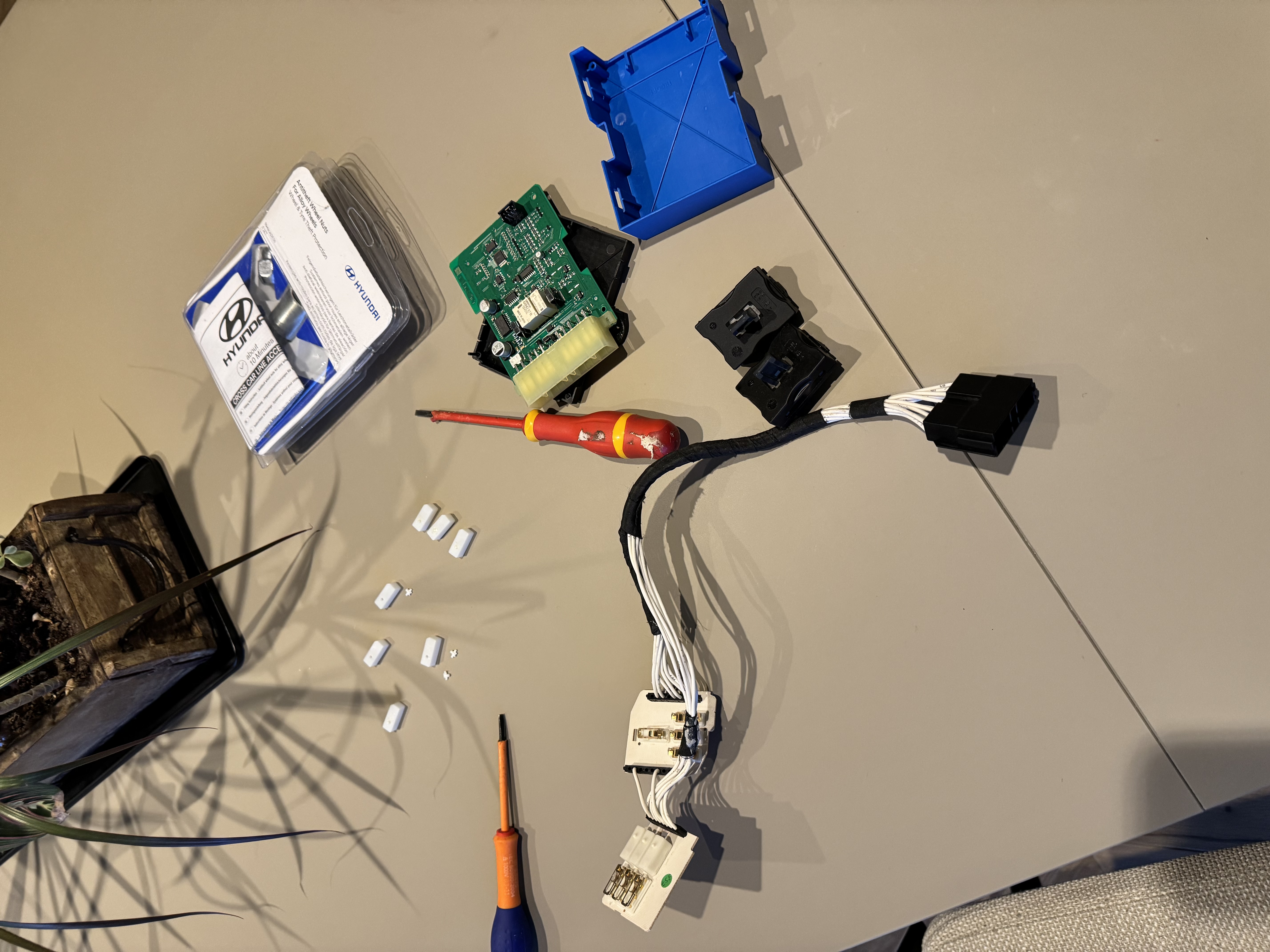

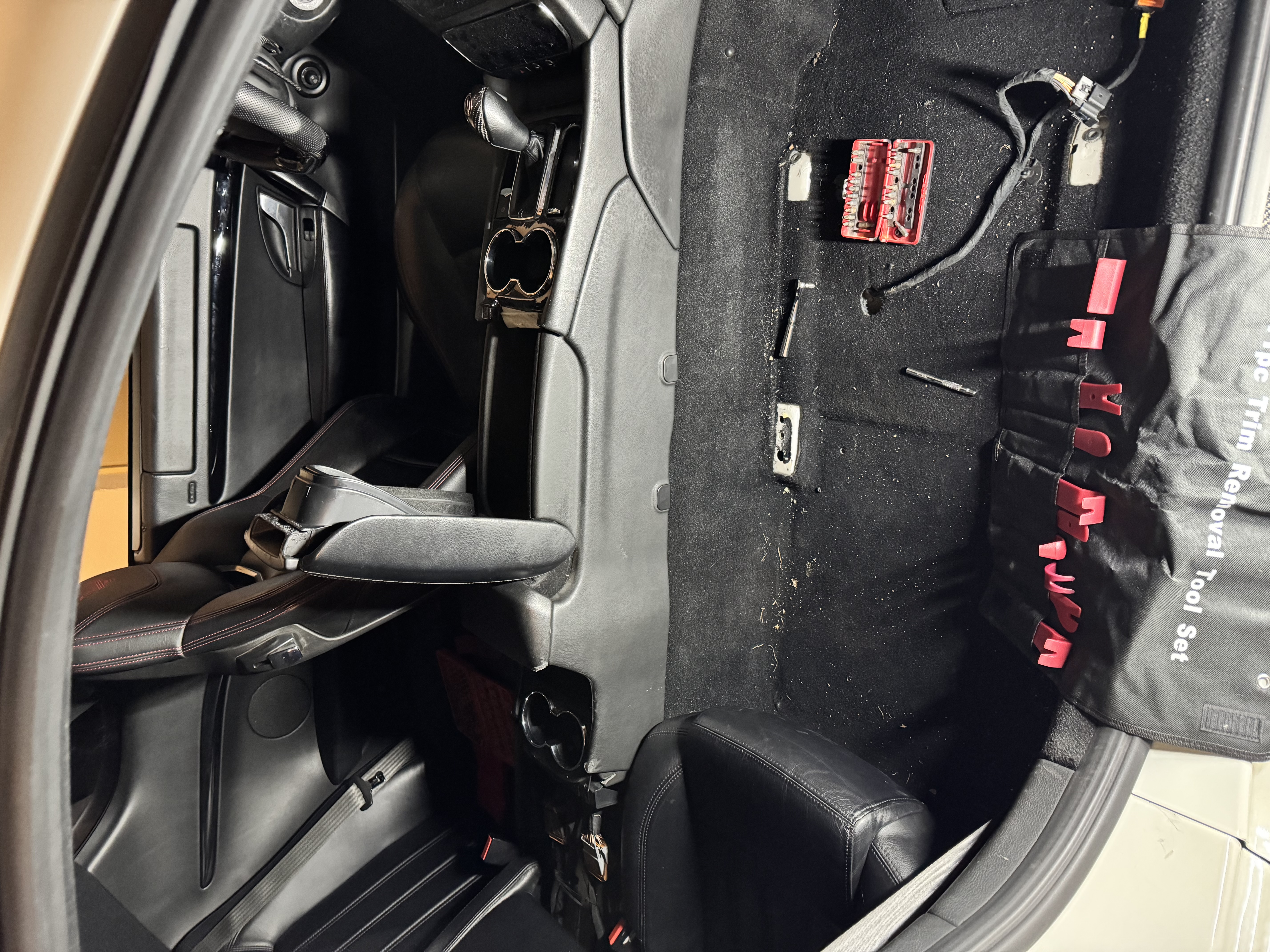

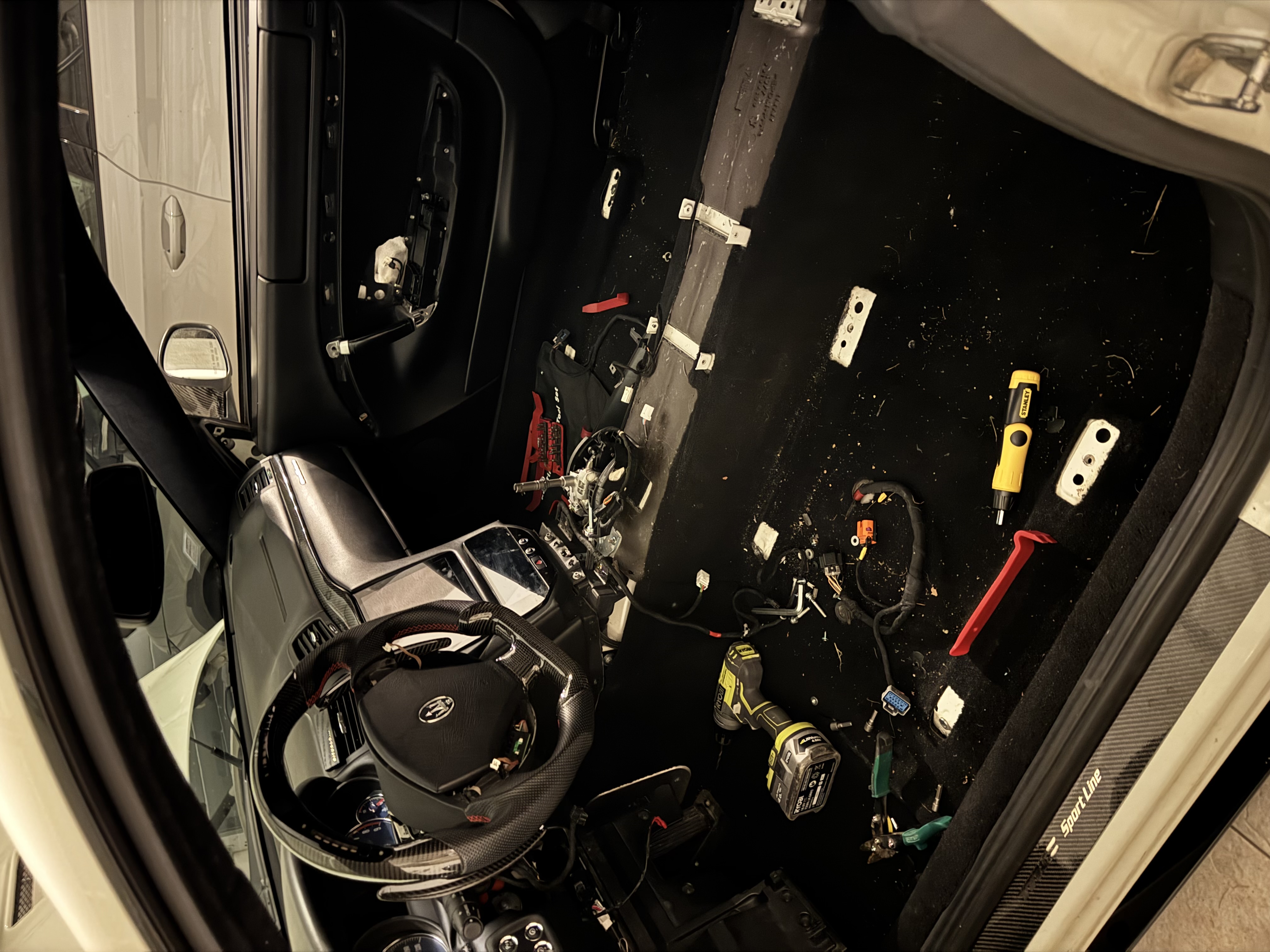

Hello,
Enfin fini le démontage !
Maintenant place au nettoyage des plastiques collants pour rénovation !
Re: Présentation ReZurek57
Même pas peur ! Avec de la méthode, de la place, du temps et de la patience, on y arrive toujours.
