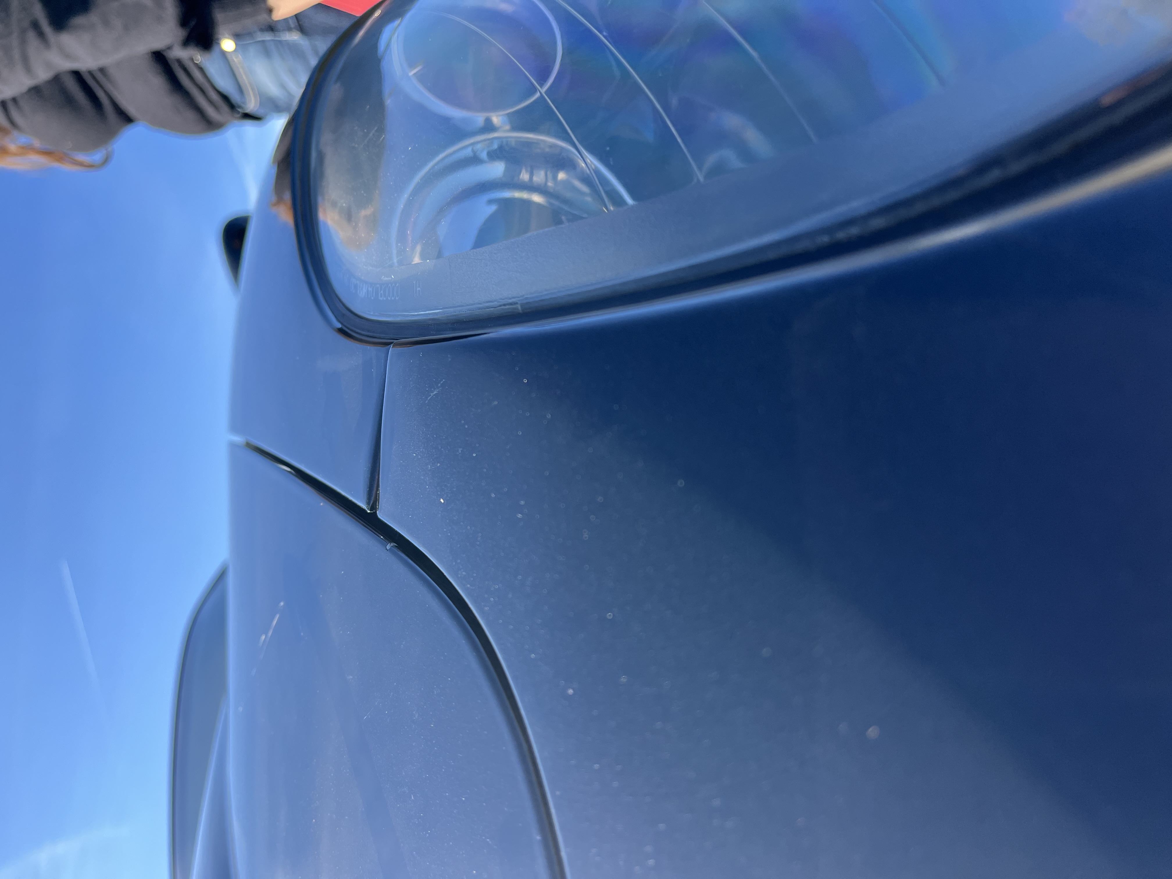

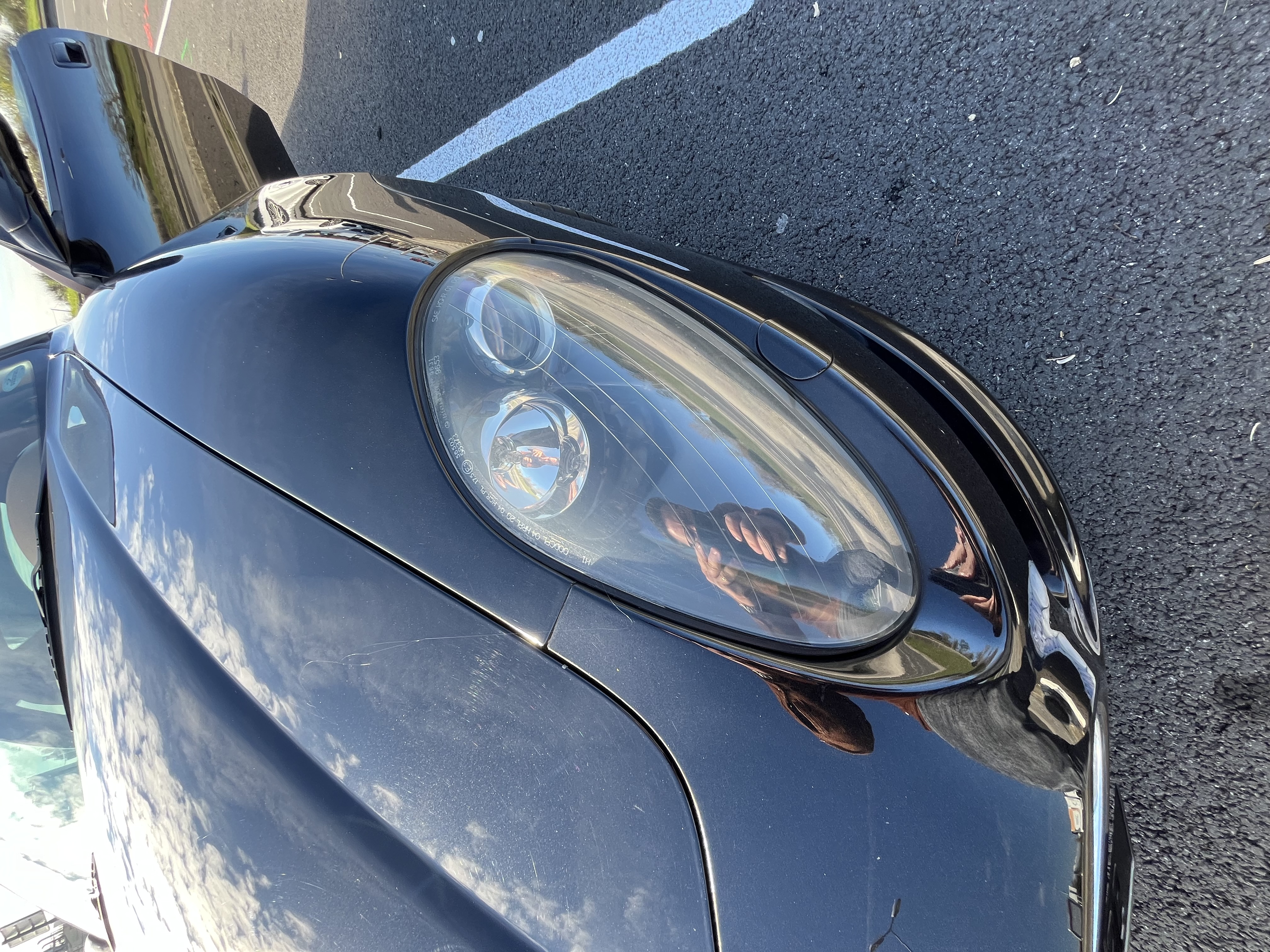

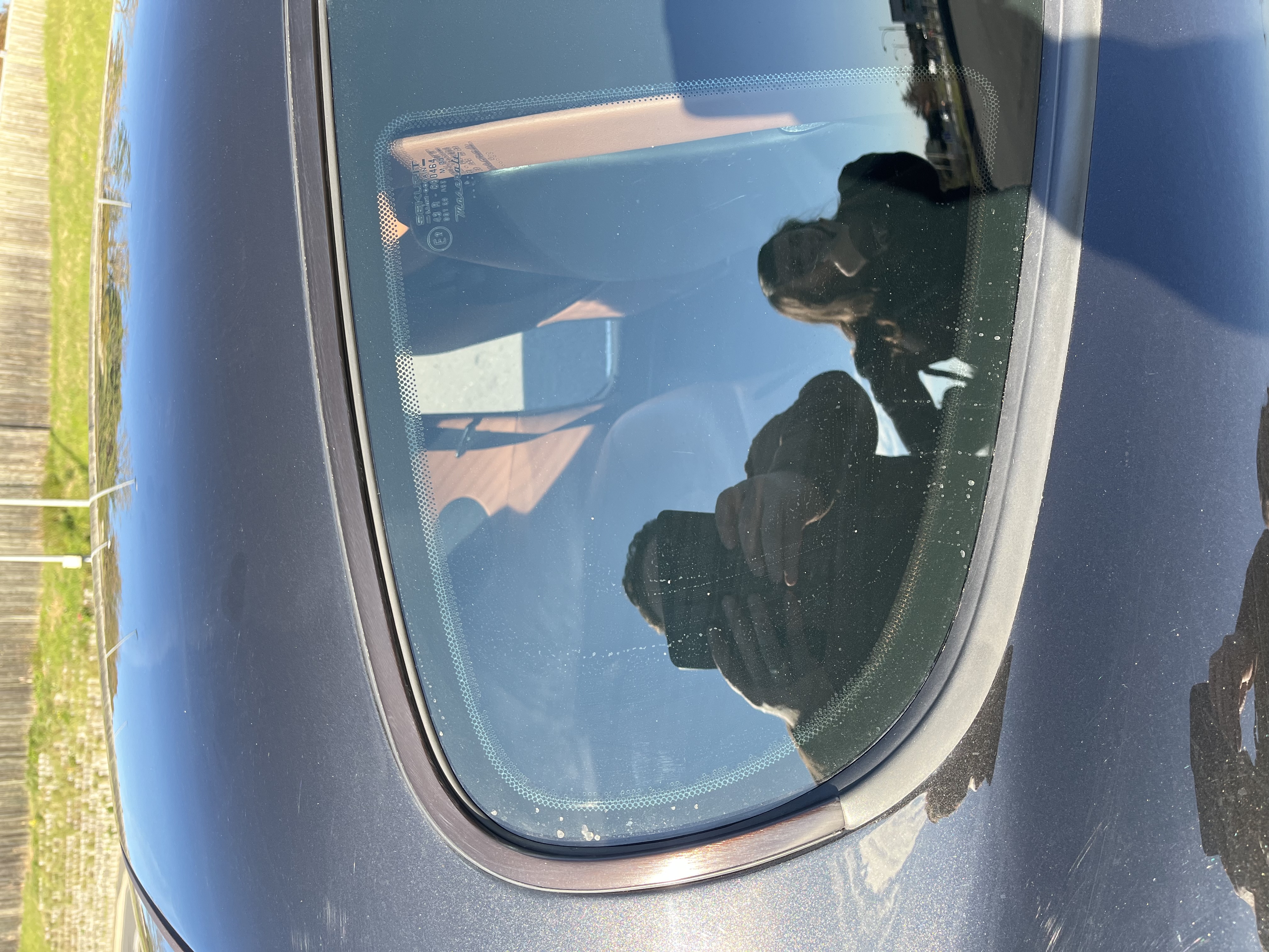

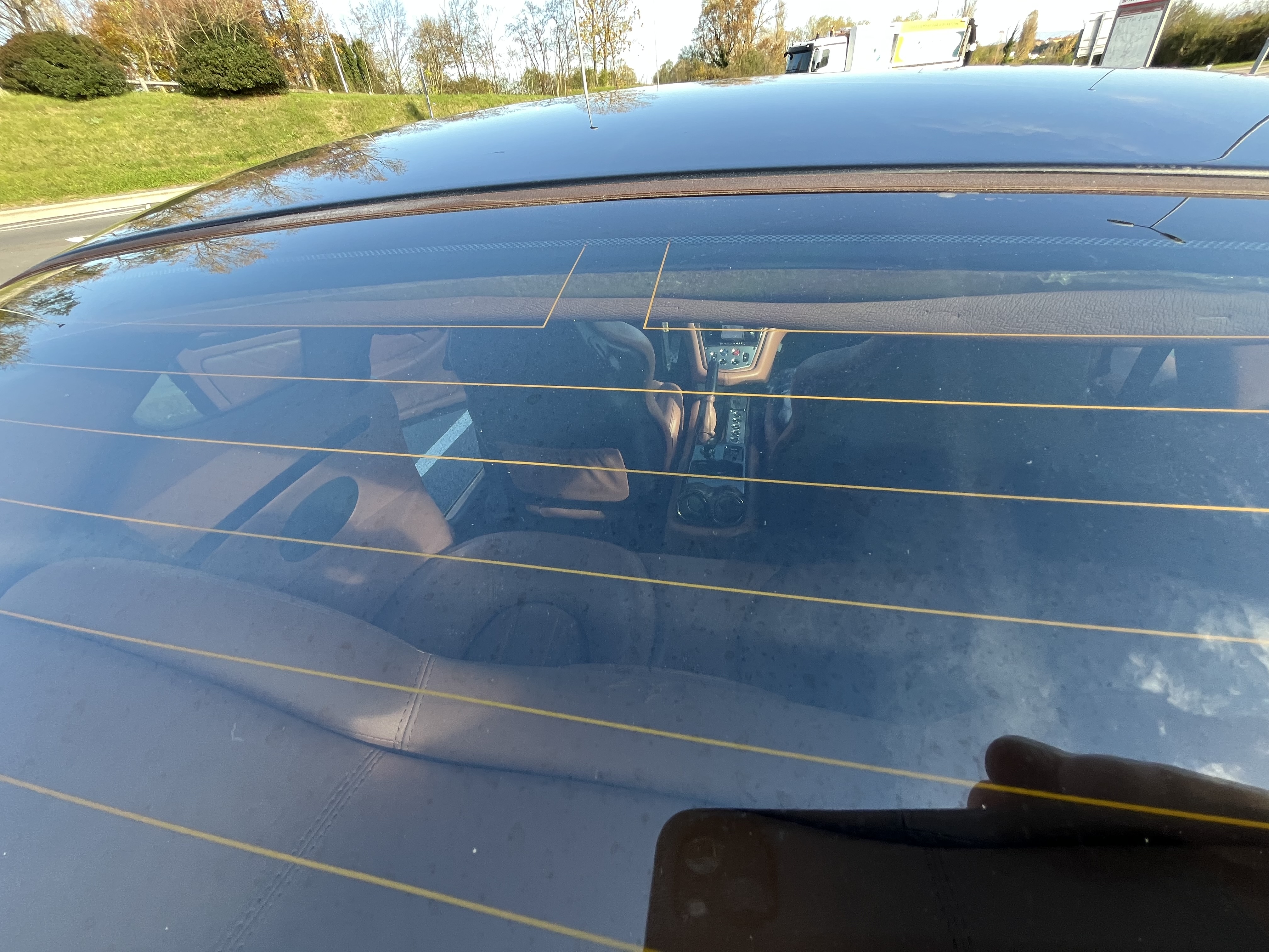

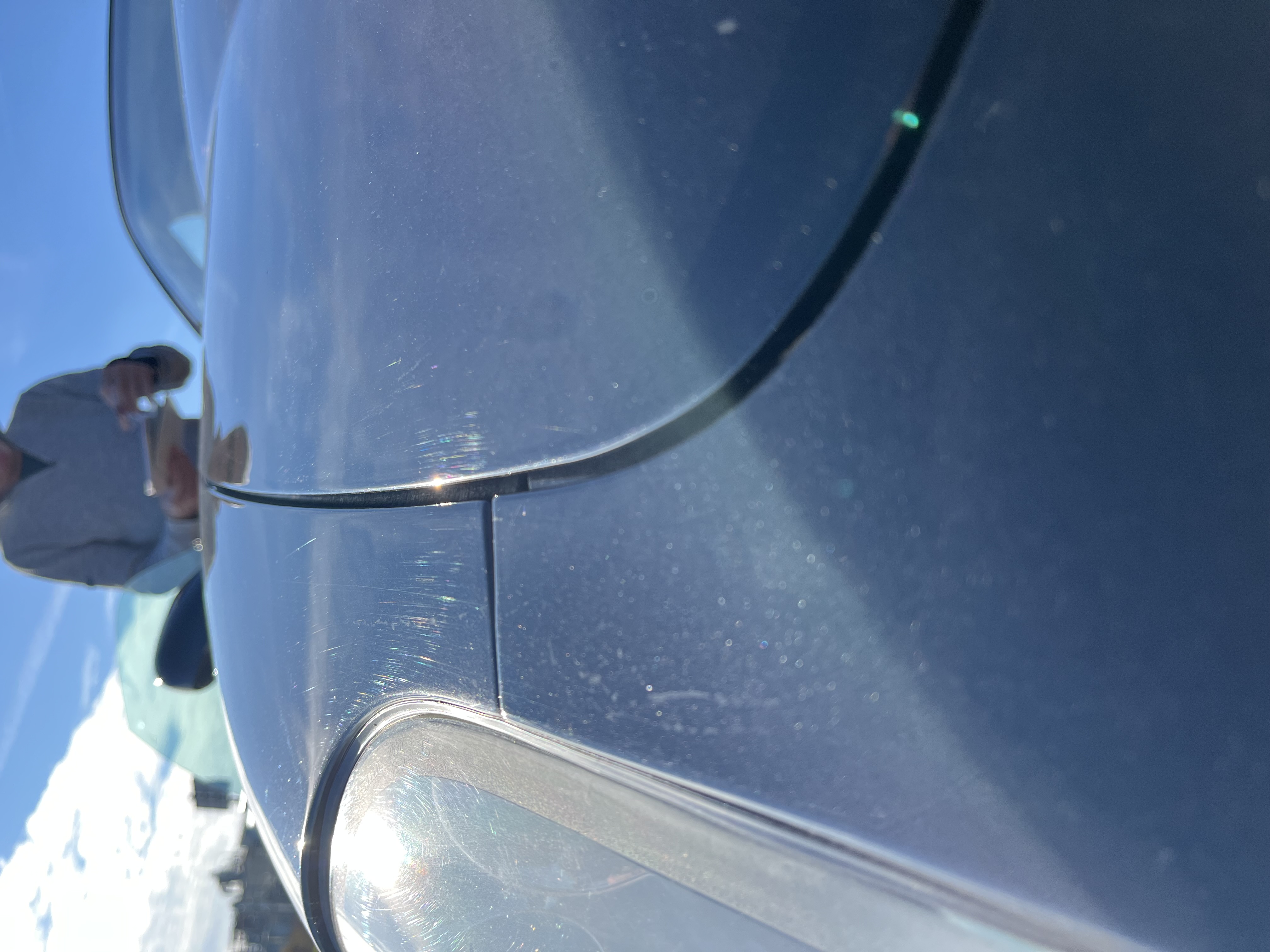

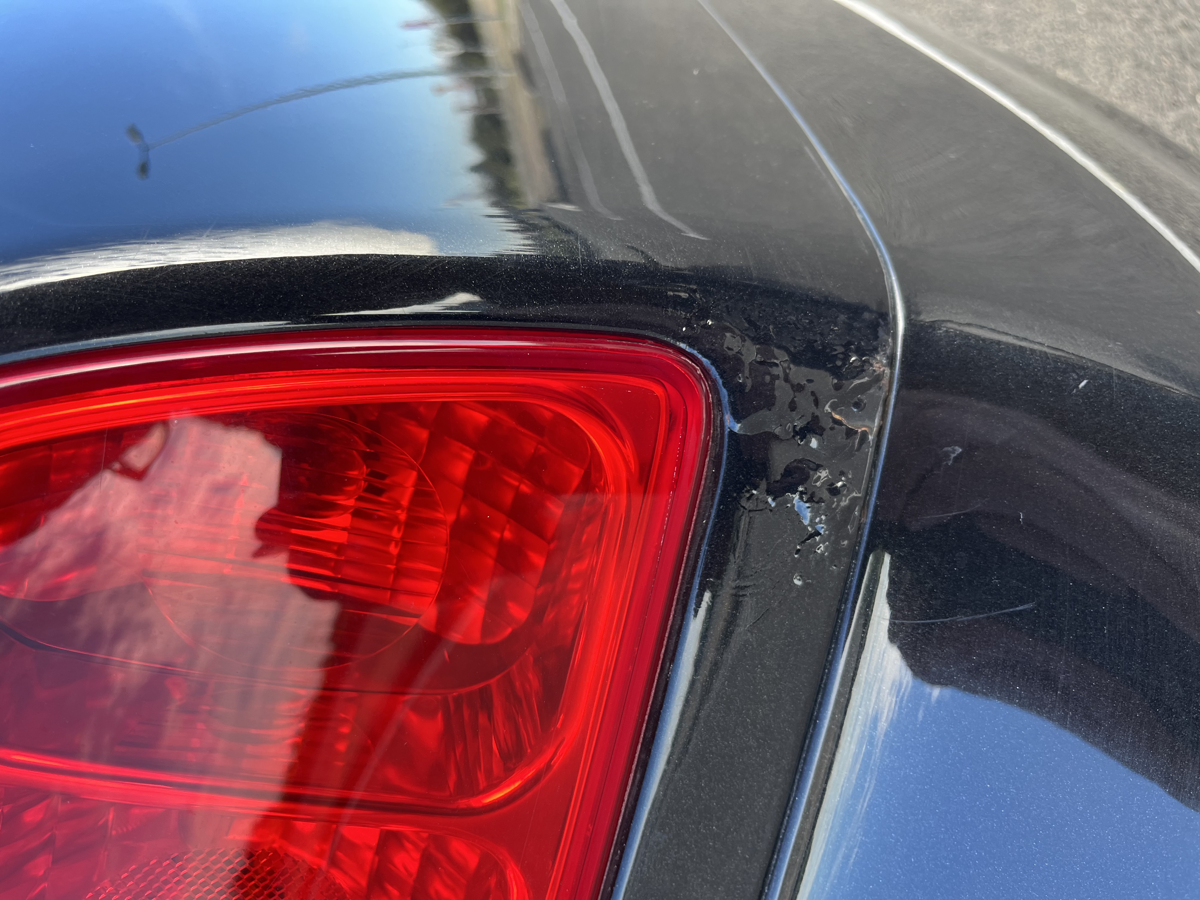

Bonjour à tous.
J’ai vu une grand sport ce jour- import japonais - belle configuration couleur mais plusieurs choses à traiter. Avez vous une idée du prix nécessaire pour réaliser ces travaux svp?
1/ ciel de roi sûrement déjà démonté par le passé et qui se décroche et se décolle
2/ rouille sous peinture au niveau du feu arrière droit . Problèmes connu mais à traiter en carrosserie.
3/ je note des détails sans savoir si c’est normal ou pas:
joint de vitre arrière terne et légèrement décollé par endroit
Léger non alignement au niveau du capot avant.
