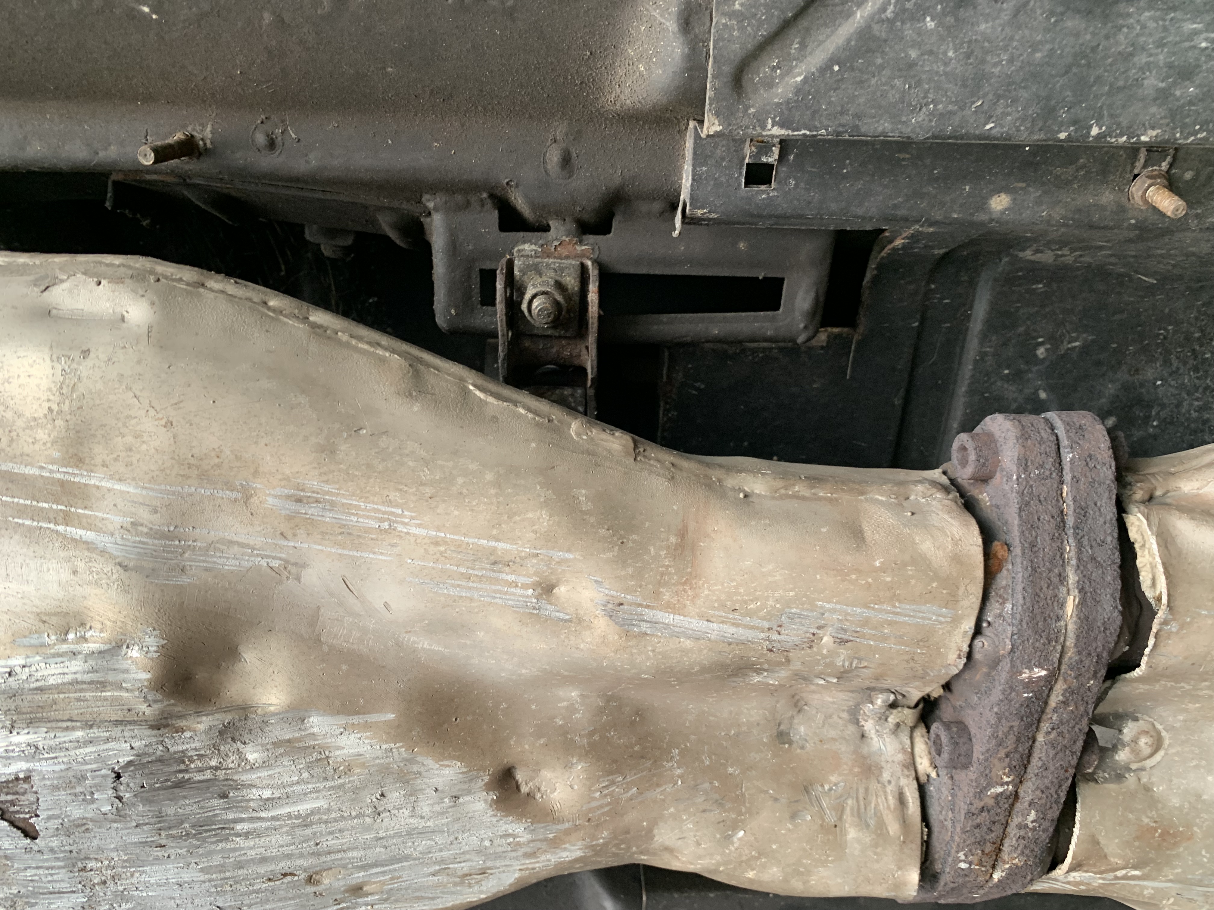

Un passage sur le pont a confirmé le bel état des dessous de la belle mais Ludo pense avoir trouvé une source de désagrément sur une des fixations de l'arbre de transmission, au dessus des catalyseurs :
Franck07
Messages : 33
Inscription : dim. 21 sept. 2025 21:35
Localisation : 7
Re: Une Ghibli 2 GT en Ardèche
Message par Franck07 »
Il lui semble que le "caoutchouc" est détruit et plus solidaire du support métallique qui l'entoure. Avez vous des informations sur cette ou ces pièces s'il y en a une autre sur l'arbre ?
Est ce que l'un d'entre vous a déjà remplacé ce support ? relaté l'expérience sur le forum ?
Ou trouver un éclaté pour voir les pièces ?
Avez vous la référence, conseil pour acheter ?
Ludo est ok pour remplacer mais je me charge de la recherche de la ou des pièces et des informations
Messages : 4772
Ho, ho, peut-être une piste en effet. Ça dépasse mes compétences, j’espère que les copains pourront aider !
Messages : 3805
C'est le palier d'arbre de transmission. Ca se trouve sur internet (sur la baie, biturbo parts ou autre) ;)
Messages : 10608
Sur un fil, il y a la référence. Peut-être un fil d’ALPA
Messages : 9227
Bien rapé, le cata!
