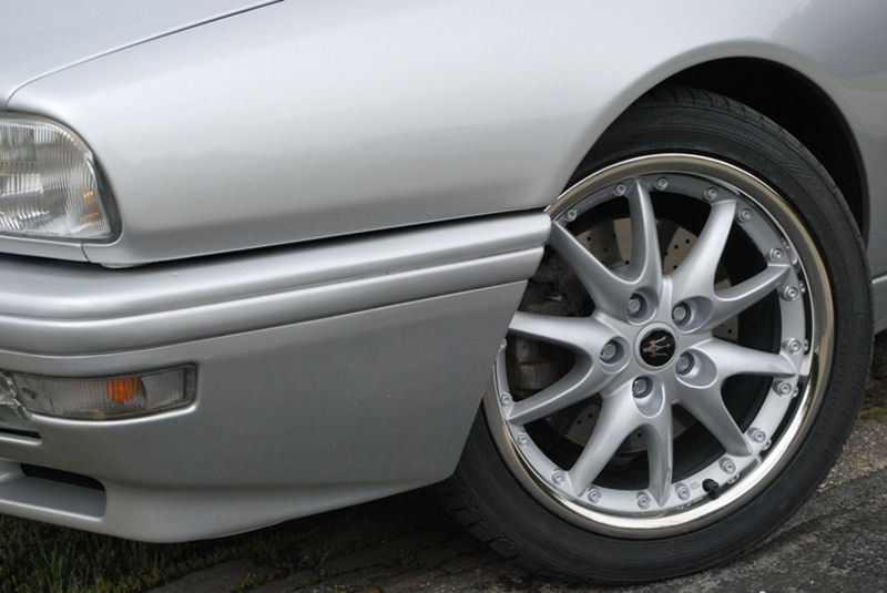

Super intéressant ce topic! Je suis un peu fétichiste des jantes.
Comme je souhaite passer ma 222 2 litres (italienne) de 14 à 16" j'ai demandé au contrôleur les tailles homologuées :
"Dimensions préconisées par le constructeur : 205/50VR15(83V)
Pneumatiques équivalents selon tableau TNPF pour 205/50R15 :
- 205/50R15(89)*
- 205/45R16(87)*
- 225/35R17(86)*
- 225/45R15(87)
- 255/35R16(88)
- 235/45R15(88)
* = EL (Extra Load ou indice de charge renforcé"
Ma voiture étant d'origine italienne, en 2 litres, elle est montée sur les jantes de 14 pouces. Je ne sais pas exactement à quels modèles s'applique ce texte mais ça peut toujours servir!
- 205/50R15(89)*
- 205/45R16(87)*
- 225/35R17(86)*
- 225/45R15(87)
- 255/35R16(88)
- 235/45R15(88)
