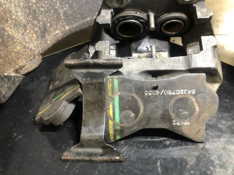

Pourquoi s'embêter à faire tomber les étriers pour changer les plaquettes? :?
Suffit d'enlever ce qui les retient (le papillon qui appuie dessus) et les tirer vers l'avant après avoir renfoncé les pistons, en laissant tout le reste en place.
CA ressemble à ça une fois enlevé
Ca prend quelques minutes et est bien moins fatigant. Je ne comprends pas pourquoi il démonte tout et fait le changement à l'envers?

Messages : 8977
Re: [4200 / GranSport] Remplacement des plaquettes de frein
gemini a écrit :Pourquoi s'embêter à faire tomber les étriers pour changer les plaquettes? :?
C'est vrai en général, et pour la Gransport en particulier, mais ce n'était pas le cas pour les V8 Alfieri à cause du design de leurs étriers.
Voici comment étaient configurés les étriers: on voit des pins qui traversent les plaquettes côté caché, ce qui oblige à démonter les étriers pour les sortir...
Depuis, ils ont du se rendre compte qu'on pouvait faire plus simple ;)
