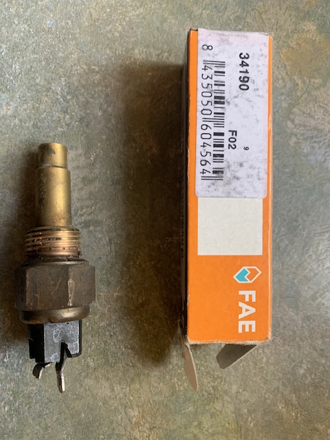

Alerte sonde
Sonde en rade…. Heureusement, j en avais une d avance….
Mais attention, la FAE 34180 qui remplace la Jaeger a l air en rupture de stock sur beaucoup de sites. Oscaro a accepté de prendre ma commande de 3. J espère que je serais livré….
