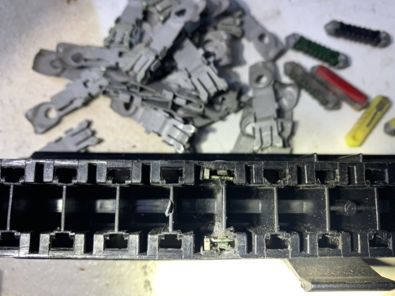

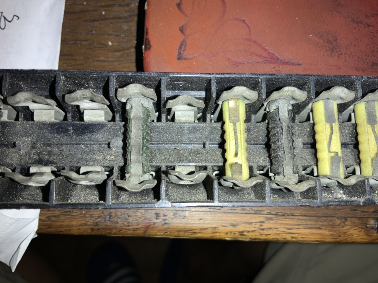

dd63 a fait refaire ses fusibles, c'est explique ici:
http://www.maseratitude.com/viewtopic.p ... 784#p93784
http://www.maseratitude.com/viewtopic.php?f=22&t=5894
Ca donne ce qui est sur la photo ci-dessous et c'est excellent. C'est soude au boitier et pas a la barrette amovible comme chez moi.
Le pb est de trouver quel type de support a été utilisé.
A vrai dire je prefere garder la barrette car elle permet des reparations sans sortir le boitier complet.
Les supports ressemblent a ca:
Vendus ici http://www.casteels.biz/automobile-prod ... e-351.html
Je pense que le bidule noir avec le trou c'est la pince a fusibles.

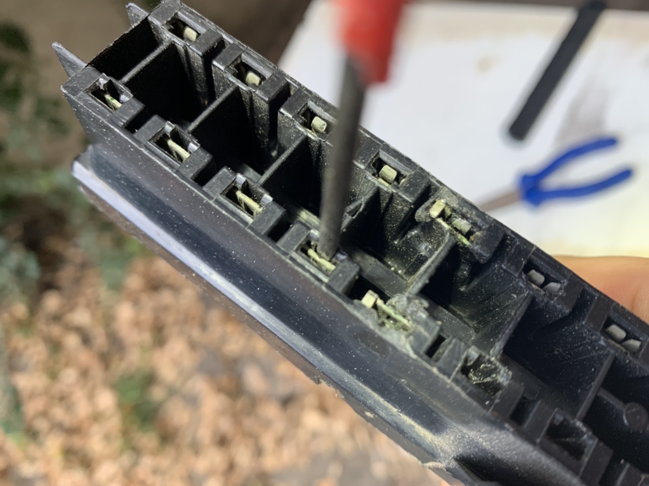

Messages : 10024
Re: [Biturbo] Amelioration de la boite a fusible
On tire sur les tiges et ça sort en force?
alpa
Messages : 4191
Localisation : Grenoble
Message par alpa »
Konimino2 a écrit :On tire sur les tiges et ça sort en force?
Non tu glisses un petit tourne-vis pour aplatir la petite oreille cote droit des contacts sur la photo
Messages : 10024
Bon pour les greux, à qui il faut tout expliquer.
Donc il faut placer le petit tournevis dans l encoche derrière
Visiblement, sur la boîte récupérée, le ventilo a bien fait fondre.

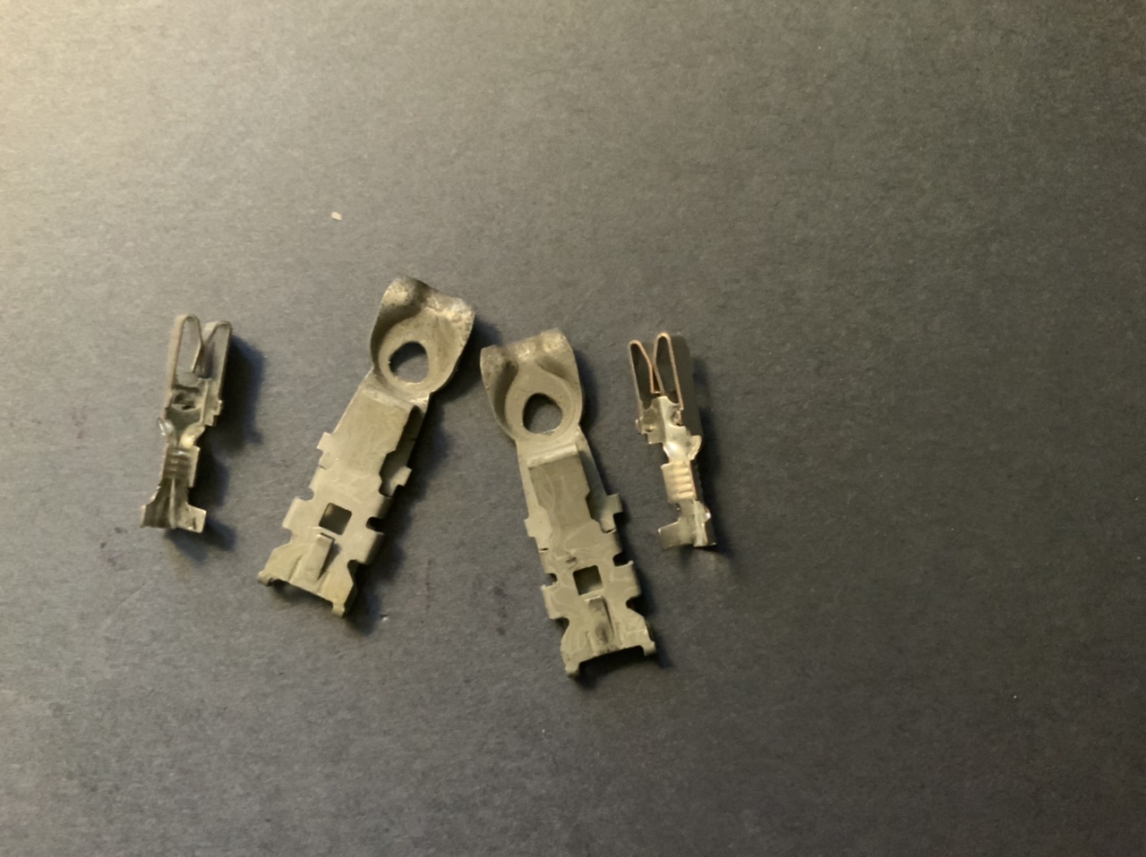

Une idée de comment traiter les supports pour améliorer la conductivité.
Messages : 8926
Ca dépend de quel métal ils sont faits.
Un acier zingué? Dans ce cas, si le zinc est encore là, rien à améliorer.
Une vulgaire ferraille? Peut-être un petit décapage et dépôt électrochimique de zinc justement, mais il faut faire une installation...
Ca ne se trouve pas en pièces de rechange au poids, ce genre d'attaches?
alpa
Messages : 4191
Message par alpa »
Konimino2 a écrit : Une idée de comment traiter les supports pour améliorer la conductivité.
Il existe des produits pour reactiver la couche conductrice. Ce n'est pas de l'etain, zinc ou autre chose de basique, la couche conductrice est ce qui est de plus cher dans un connecteur.
fab
Messages : 974
Message par fab »
Oui les résistances de contact, c'est spécial.
Pour ma boîte, j'ai simplement remplacé les pattes qui avaient perdu une partie de leur élasticité (microfissure). Pas de pb ensuite. On pense à touner en va et vient les fusibles tous les 2ans avec un pschitt qui laisse une couche protectrice (pas le 100% décapant)....
Tient, il faudrait que je regarde la chute de tension aux fusible pour être sûr.
Messages : 10024
C est autre chose que le nettoyant contact?
