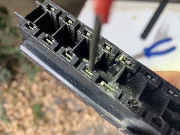

On tire sur les tiges et ça sort en force?
Re: [Biturbo] Amelioration de la boite a fusible
Publié : mar. 30 juin 2020 22:40
par alpa
Konimino2 a écrit :On tire sur les tiges et ça sort en force?
Non tu glisses un petit tourne-vis pour aplatir la petite oreille cote droit des contacts sur la photo
Publié : jeu. 2 juil. 2020 20:44
par Konimino2
Bon pour les greux, à qui il faut tout expliquer.
Donc il faut placer le petit tournevis dans l encoche derrière
Visiblement, sur la boîte récupérée, le ventilo a bien fait fondre.
Une idée de comment traiter les supports pour améliorer la conductivité.
Publié : jeu. 2 juil. 2020 21:05
par Froggie
Ca dépend de quel métal ils sont faits.
Un acier zingué? Dans ce cas, si le zinc est encore là, rien à améliorer.
Une vulgaire ferraille? Peut-être un petit décapage et dépôt électrochimique de zinc justement, mais il faut faire une installation...
Ca ne se trouve pas en pièces de rechange au poids, ce genre d'attaches?
Publié : lun. 6 juil. 2020 13:47
par alpa
Konimino2 a écrit : Une idée de comment traiter les supports pour améliorer la conductivité.
Il existe des produits pour reactiver la couche conductrice. Ce n'est pas de l'etain, zinc ou autre chose de basique, la couche conductrice est ce qui est de plus cher dans un connecteur.
Publié : lun. 6 juil. 2020 14:24
par fab
Oui les résistances de contact, c'est spécial.
Pour ma boîte, j'ai simplement remplacé les pattes qui avaient perdu une partie de leur élasticité (microfissure). Pas de pb ensuite. On pense à touner en va et vient les fusibles tous les 2ans avec un pschitt qui laisse une couche protectrice (pas le 100% décapant)....
Tient, il faudrait que je regarde la chute de tension aux fusible pour être sûr.
Publié : lun. 6 juil. 2020 15:04
par Konimino2
C est autre chose que le nettoyant contact?
Une réf?
