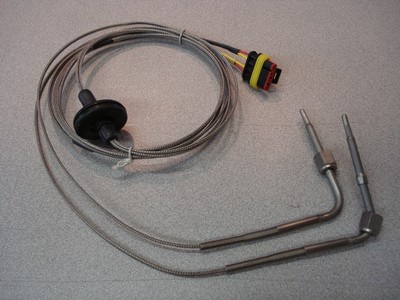

Prochaine étape, retrait des sondes pour inspection visuelle, si dépôts, je nettoie et teste, si cablage abimé, remplacement, si rien de tout cela, achat du boitier électronique.
A moins que quelqu'un ait une méthode de test pour différencier les erreurs provenant des sondes de celle du boitier?

Pas simple de tester un thermocouple. A part de le changer...
Tout ce que j'ai trouvé, c'est que le témoin clignote entre 900 et 940°C, et reste fixe au dessus. Si défaut des sondes, ou debranchées, ou pas d'alimentation du boîtier, témoin fixe...
Peut être un simple faux contact...

Bon, ben ce n'est pas le boitier.
Je l'ai remplacé il y a peu, test de la voiture aujourd'hui, et c'est encore pire (j'ai bien nettoyé les sondes, je me demande si le petit dépot qu'il y avait dessus ne jouait pas le rôle d isolant).
J'ai retesté avec l'anvier boitier (au cas où) idem.
Resteplus au'à trouver des sondes thermocouple maintenant.

Bon, j'avance un tout petit peu.
Visuellement, les thermocouples semblent identiques à ceux de la 4200 US.
La centrale de la 4200 est aussi plus que semblabe (ref différente, mais même boitier)
Reste plus qu'à trouver une alternative à pas cher aux thermocouples US, ça doit exister.

Je n'ai pas d'erreur calculateur, depuis que j'ai réparé ma fuite, plus de check engine, ça c'est déjà ça.
@joeley
Je doute que la voiture puisse faire des milliers de km avec les cata foutu. Et le fait d'avoir dévisser et nettoyés les sondes a fait évoluer le problème de "après un certain temps, à partir de 150 kmh en accélération continue ça commence à clignoter et si j'insiste, ça passe au rouge fixe" à il me suffit de 2 accélérations jusque 5000tm pour avoir le slow down fixe et une limitation des perf de la voiture (un peu comme un limp mode mais qui permettrait de dépasser les 3000tm.
A mon avis, ce sont les sondes.
Dans le pire des cas, si ce sont les cata, je les ferai changer au même endroit que pour la ghibli par des cata sport, ce sera tout benef et pour le son et pour les perfs
Mais je préfère tout de même penser au sonde
