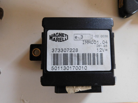

"La 3200GT a deux systèmes de sécurité complètement différents:

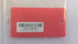

(1) Le système distant est fait par "Meta System" (Italie) et se compose des télécommandes à distance dans les touches noires (la clé rouge n'a pas de télécommande), l'unité de contrôle d'alarme et la carte de code rouge avec un code hexadecimal.
Vous pouvez ajouter de nouvelles télécommandes à votre voiture, mais seulement si elles ont été précodées avec le code de la carte rouge. Donc, si vous perdez la carte de code rouge, vous ne pouvez pas ajouter de nouvelles télécommandes.
(2) Le système d'immobilisation fabriqué par Magneti Marelli.
Chaque fois que vous mettez le contact avec une clé de contact, l'unité antidémarrage envoie le code principale unique (qui est également stockée dans la clé rouge) à l'ECU du moteur (seul le moteur ECU vous permet de démarrer le moteur).
"Clé de travail" signifie que sa clé de transpondeur est stockée dans l'unité de commande de l'antidémarrage, peu importe si vous utilisez une clé rouge ou une clé noire.
La seule différence est que lorsque vous utilisez la clé rouge, l'unité d'immobilisation active un mode de stockage de clé avec lequel vous pouvez stocker plus de touches noires dans une fenêtre temporelle de quelques secondes.

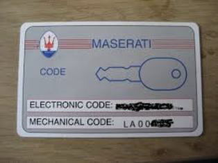

La carte de code grise contient un code mécanique et un code électronique qui fait partie de l'ensemble de la clé principale.
Avec le code électronique, vous pouvez démarrer la voiture en activant le code avec la pédale d'accélérateur, par exemple si vos touches noires ne fonctionnent plus et que vous n'avez pas de clé rouge.
En revanche, le code électronique sur la carte de code grise n'est pas assez d'informations pour faire une nouvelle clé rouge (car il ne contient pas l'ensemble de la clé principale).
Si vous perdez votre clé rouge et que votre unité de contrôle antidémarrage ne fonctionne plus ou que vous perdez les deux clés noires, vous devrez acheter un ensemble de nouvelles clés et unités de contrôle, ce qui est très coûteux.
Je dirais donc qu'il est très important d'avoir la clé rouge.
Bien sûr, c'est aussi agréable de l'avoir si vous voulez vendre votre voiture."

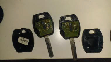

Est ce que la cle rouge peut ressembler à ça?
Dernière modification par Konimino2 le lun. 30 avr. 2018 16:12, modifié 3 fois.
Messages : 5151
Re: Peut-être une solution pour la clé rouge des 3200
Pourquoi pas... mais la mienne est identique à celle de la photo plus haut dans le poste !

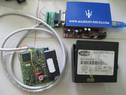

Franck, que quelques uns d'entre vous connaissent, sait refaire des transpondeurs clés rouge.
http://www.maserati-pieces.com
Procédure

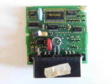

Procédure de codage de clé pour la 3200 gt boitier immobox , transpondeur temic 11 puce (68HC05E6)dans box IMM001.01 et puce (68HC908AZ32)dans box IMM110.01.
fréquence transpondeur 125khz, seule change la taille de la puce la première 160 bytes et la seconde 512 bytes, le codage est manchester.
1) Insérez la clé maîtresse rouge, mettez le contact et coupez-le immédiatement lorsque le voyant rouge du témoin d'avertissement s'éteint (le boitier se met en mode apprentissage) .
2) Retirez la clé principale rouge et insérez une clé noir a coder dans les 10 secondes
3) Mettre le contact et l'éteindre immédiatement lorsque le témoin d'immobilisation s'éteint
4) Vous pouvez répéter la procédure à partir du point 2 et coder d autre clé dans les 10 secondes
5) Lorsque toutes les clés sont codées, terminer la procédure en insérant la clé rouge et en mettant le contacte et attendre l’extinction du témoin d'immobilisation .
les clés sont ajouter au boitier immobox , le boitier n admet que 5 clés supplémentaire.
le total des clés codées ne peut être plus de 7.
2 clés sont codées en usines et 5 par ajout.

La plupart des autos d’occasion ne possède qu’ une clé, plus de carte rouge et plus de code card. Il est possible de tous refaire, la clé rouge d’origine, les 2 clés noires, et les cartes.
Il est possible de récupérer les codes des clés d’origines dans les immobox, et de les recoder dans des transpondeurs vierges.
Il est possible de récupérer :
le code pin de la carte rouge.
les codes de la code card grise.
Les 3
Les 3
Les 3
Dernière modification par Konimino2 le mar. 7 août 2018 17:18, modifié 1 fois.

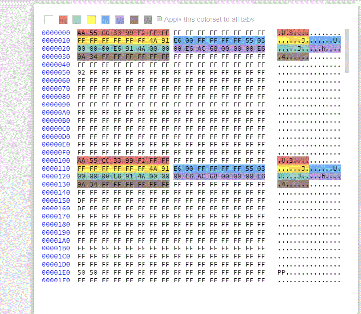

Messages : 10609
Ci après exemple de lecture eeprom dans immobox.
Il y a bien les 6 codes , les 3 clés, la carte rouge et la carte code.
Pour tous renseignements .
copyright TOPILIN Franck
Reproduit avec l'autorisation de l'auteur
