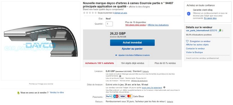

Pour la courroie on sait que c'est une Dayco avec 98025 comme référence de partout, mais 94487 semble être plutôt le numéro gagnant.
Si quelqu'un peut confirmer, sinon j'irai ouvrir le cache pour voir. ;)

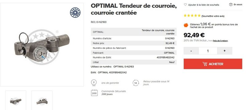

Pour le tendeur j'ai bien envie de commander un MD319040 de Pajero (en autre).
Pas un en Chine, mais un autour de 100€. Celui là par exemple :
https://www.auto-doc.fr/optimal/7578642
Il me semble que celui qui est en ce moment sur ma voiture a une date marquée sur le dessus, et j'en vois beaucoup sans date.
Des Maserati, des Mitsubishi, des Chinois, bref c'est la foire... :?

Je ne sais pas pourquoi, mais pour la courroie j'ai moins peur. Peut être parce que je n'ai jamais vu de courroie Dayco à 10€ chez Alibaba: :?
https://www.ebay.fr/itm/Brand-New-DAYCO ... SwPYZU3IdZ

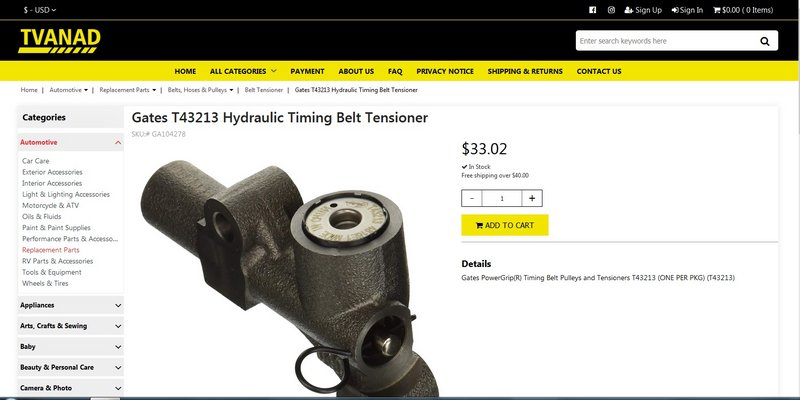

Je confirme. Le tendeur Mitsubishi 3000 est le même que celui de la Ghibli. J'ai les deux, strictement identiques.
GATES T43213. Environ 100 ballles avec les frais.
Meilleur prix que j'aie trouvé (commandé 2): Rockauto.

Par contre pour le tendeur Gates T43213 Rockauto de ghibli30, encore merci mais je pense que c'est aux USA. Déjà essayé et pas envie de me payer un coup de bambou de taxes...
Sinon un Gates fabriqué en Chine ??? C'est écrit dessus :?

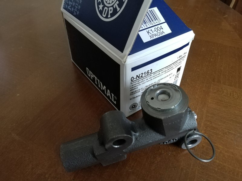

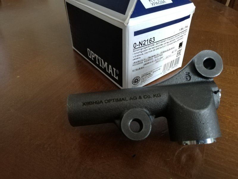

Tendeur reçu.
La conclusion est que le fabriquant (Chinois certainement comme le dit gemini) ne s'embête plus à écrire la date sur le dessus. Comme ça plus de problème de stockage pendant longtemps.
Par contre l'importateur met sa marque gravée dessus. J'ai un peu plus confiance... :? et j'ai vu les mêmes inscriptions avec d'autres marques.
