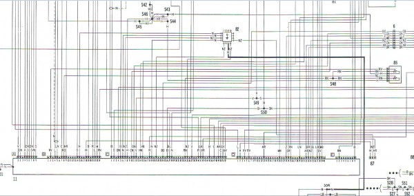

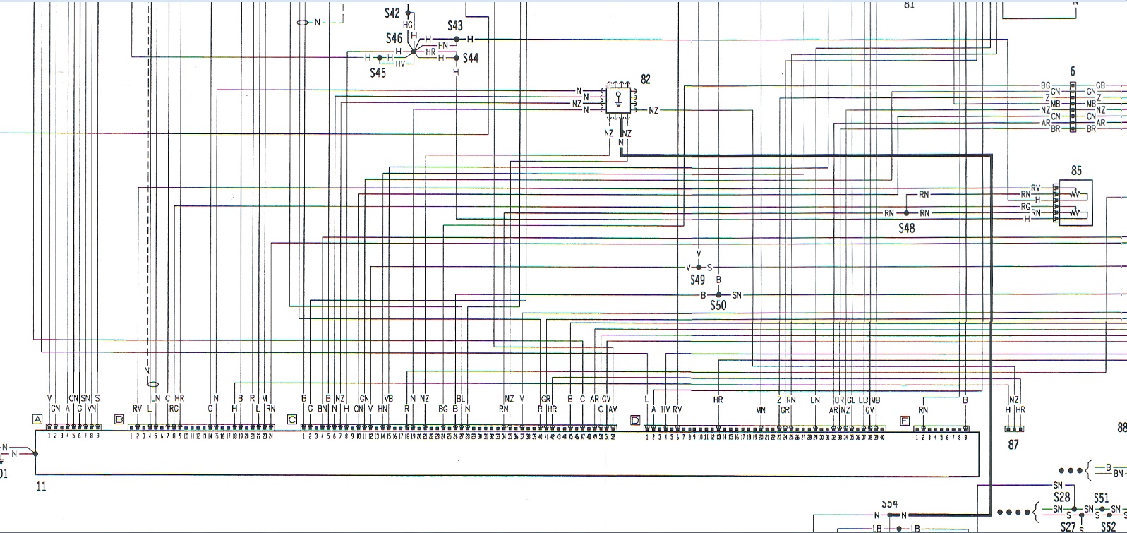

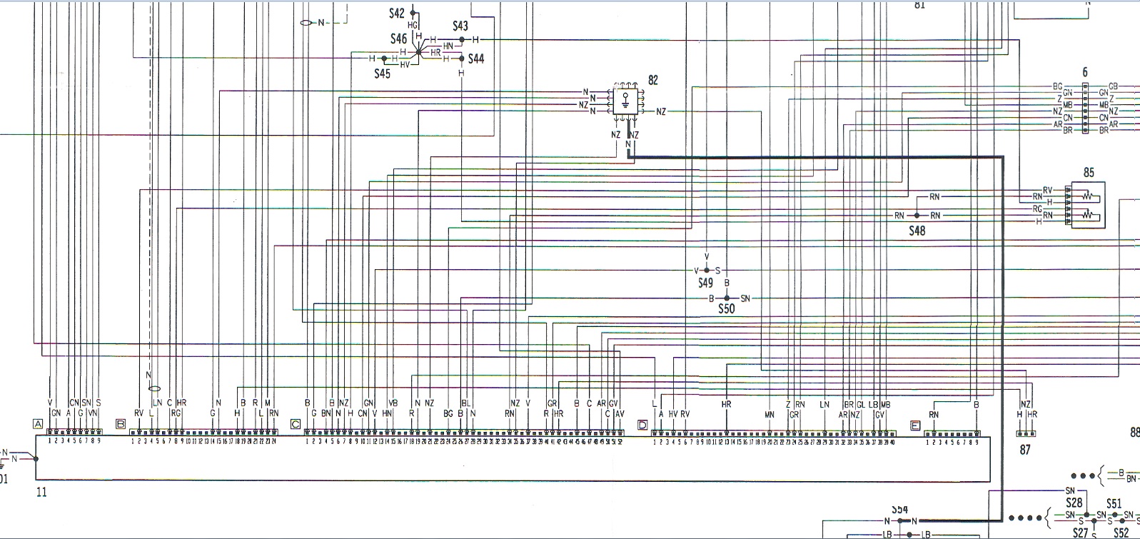

Messages : 4845
Re: [3200 Gt] Potentiomètre accélérateur: sans contact?
Les fils vont en direct sur l'ECU.
Je cherche le schéma et je le rajoute.
EDIT
Potentiomètre accélérateur N°85
Cliquer sur le schéma pour zoomer
nicolas.quicksilver
Messages : 260
Inscription : dim. 22 janv. 2012 19:39
Localisation : cher
Message par nicolas.quicksilver »
Merci ça y est ça fonctionne !!!!
Bon j'ai pris les voltages au cul du potentiometre sur les p1 et p2. j'ai ensuite fait de même aux 2 fils a l'ecu (sous les pieds passager).
Et la : stupeur elles etaient identiques..donc grosse frayeur ! ce serait l'ecu qui deconne ??
Et bien non , certainement un faux contact sur la prise de l'ecu car apres un ou deux debranchement rebranchement ...ça marche..
J'ai enfin des courbes symétriques et stables..essais sur 1 km demain ..
J'ai encore le voyant error au tableau de bord malgré l'effacement défaut et ils ne reviennent pas. j'ai aussi fait la procédure de reset mécanique et réaprentissage des positions de pédale dans les fourchettes de valeur conseillées.
