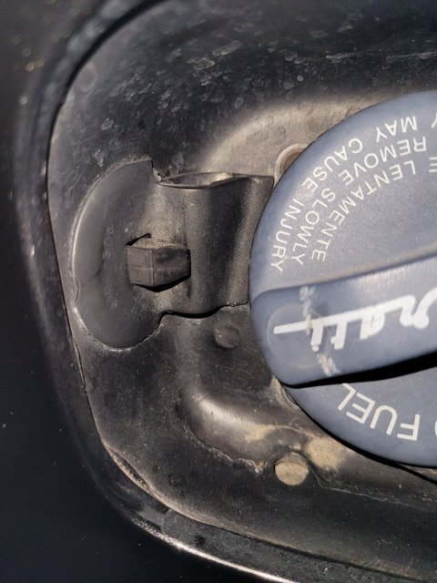

Tu n'aurais pas fait des photos de ton opération à tout hasard :oops:
J'ai comme le sentiment que je vais devoir instruire le sujet.
Le mien est relativement "inerte"... Mon problème est que la "languette" ne me semble pas dans sa position normale, puisque lorsque je ferme la trappe, celle-ci ne s'enclenche pas dans la languette mais vient s'écraser dessus. Résultat ma trappe n'est jamais verrouillée. Elle peut s'ouvrir avec l'ongle, voire en roulant :?
Pas sûr que ce soit le comportement normal...

Non pas de photo
Une opération un peu longue mais pas impossible :D il faut tout d'abord retirer les sièges arrières puis démonter les cachés latéraux côté trappe à essence ce qui te donnera accès aus vis qui maintiennent la trappe
Voilà long mais pas compliqué beaucoup de travail pour une simple trappe
