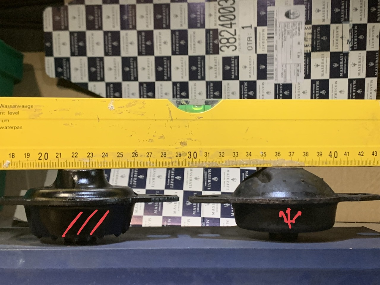

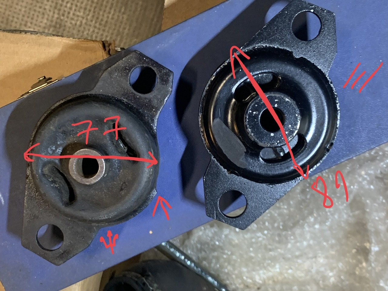

Je range, du coup je retrouve des Silentblocs. L occasion de les comparer avec ceux de fiât que Gemini avait monté.
Presque la même épaisseur 49, 2 contre 48,4. Une rondelle quoi.
Il y a une échancrure sur celui de :Maze qui fait que ce n est pas exactement le même diamètre. Il doit y avoir un guidage qui vient en appui de l echancrure
