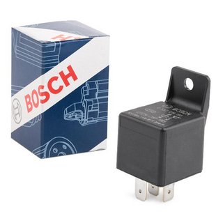

Les 3 qui sont derrière la boite à gants sur la boite à fusibles : ref A727 510 12V 20A 7686773
Et tous les autres que j'avais racheté en 40A maintenant ils sont en 30A, 2 à l'intérieur sur le côté droit prêt de la boite à gants, 3 à côté des relais avec fusibles (2 pour les ventilos et 1 pour le démarrage) plus 3 autres à côté dans le compartiment moteur dans une console à part ref Bosch 0 332 019 150 pour 2.50€/u ils ont une patte de fixation mais on s'en fout
