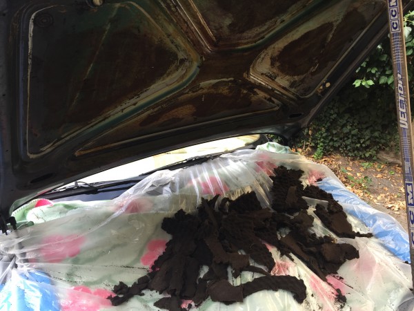

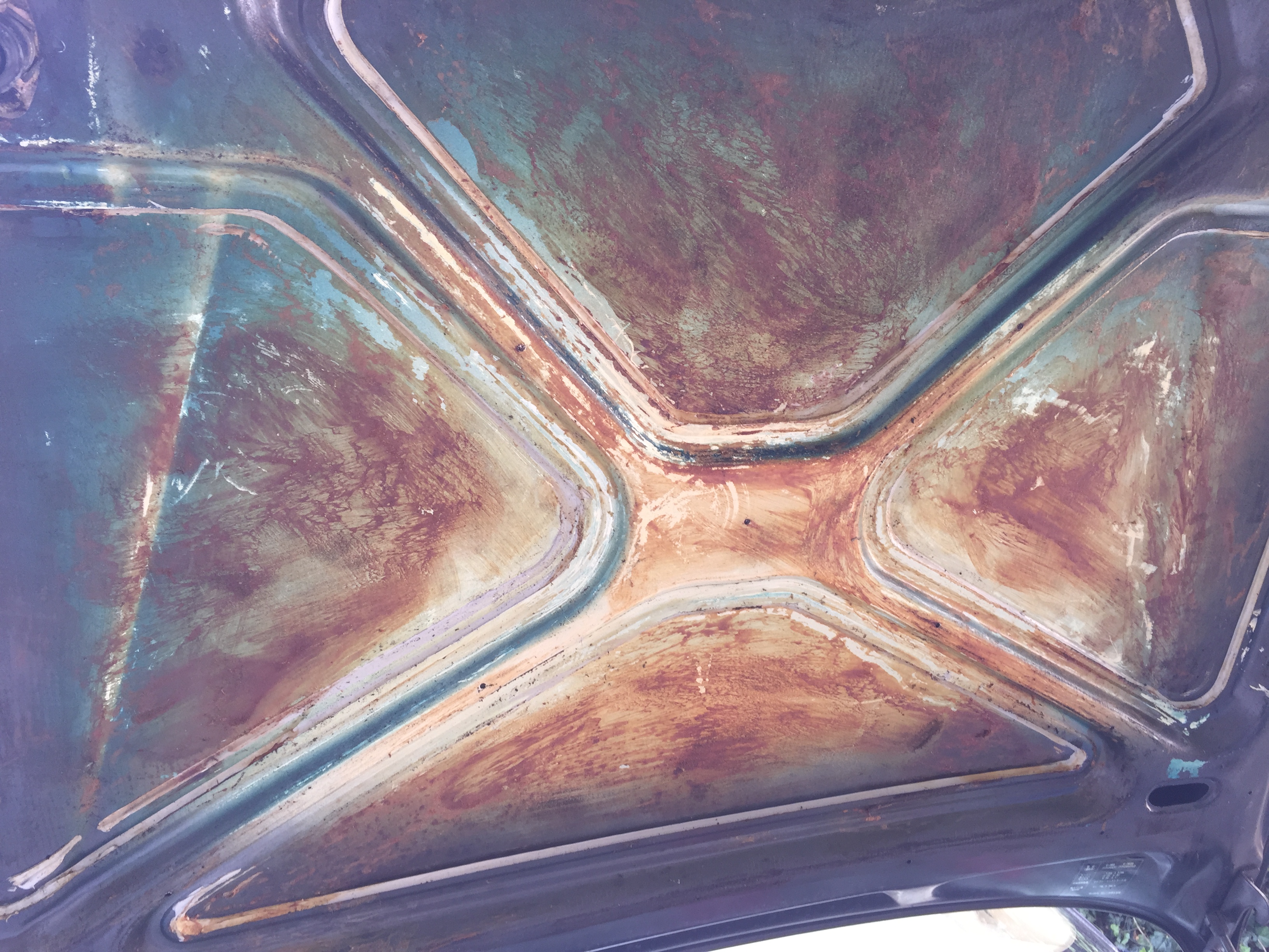

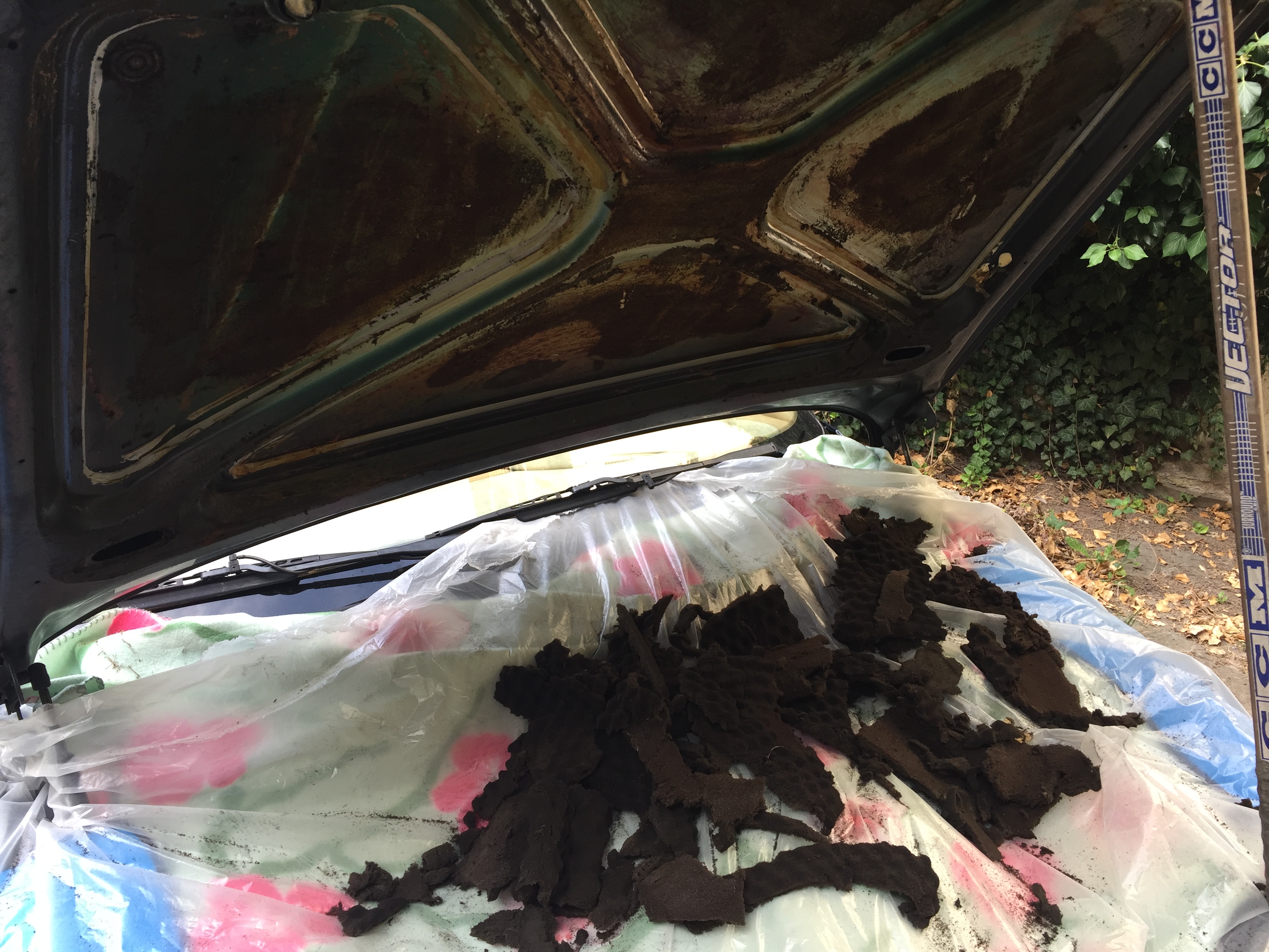

Parmi le m... :Maze que je hais, la pratique du pistolet à colle pour Le capot interieur afin de fixer cette mmmmmm..... :Maze de mousse.
Satanée s... de  mousse
Avec quoi enlevez vous les résidus?

Bon, t'es en ouacances ou tu mécaniques???? :mrgreen:

Re: Je me presente
Message par ghibli30 »
Acétone. A faire en extérieur.....

Ou tu recolles le nouveau par dessus, ni vu ni connu :oops:

ghibli30 a écrit :Acétone. A faire en extérieur.....
Oui c'est souverain pour les colles et résines en tout genre, souvent utilisé sur mon XJS :)
Messages : 8977
Re: Je me presente
L'acétone, à faire vraiment en extérieur et/ou bien ventilé et de préférence avec masque et gants adéquats.
Sinon tu peux aussi essayer le heat gun, mais avec le risque que ça caramélise encore un peu plus la colle; fais un essai sur un petit coin.
Et si c'est vraiement dense/adhérent, comme déjà suggéré, tu colles par-dessus

Re: Je me presente
Hum vacances mécaniques bricoles...
L'acetone... ca enlève la peinture. La j'ai enlevé au nettoyant frein. j'imagine que je vais coller dessus en effet.

Re: Je me presente
Message par Fordcollector »
Essaie l'essence de térébenthine
