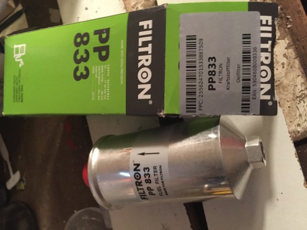

Tu as reçu quoi comme filtre (marque? référence?) car mes différentes recherches m'ont amené à trouver deux références qui diffèrent par leurs entrées/sorties (le premier est taraudé a ses deux extrémités, le second comporte une entrée et une sortie pour tuyaux de carburant de 8mm de diamètre...)?
J ai commande celui-ci.

Donc ça veut dire qu il faut vider le réservoir?

D'après mes recherches sur le net la référence Maserati 379200141 trouvée sur Eurospares ressemblerait plutôt à ça:
![Image](https://s15.postimg.cc/kzk07efsb/Screenshot_20180819-235720.png)
Cette photo montre un filtre weber-fi-01/1 qui est équivalent aux filtres ufi 31.501.00 ou purflux ep218...
Quant au fait de vider le réservoir, à mon avis fais au moins en sorte qu'il soit proche de la reserve, ne serait-ce que pour faciliter son basculement sans te faire de frayeur...

En general quand il y a deux modeles on commence par ouvrir pour verifier lequel on a, ensuite on commande.
Sur les biturbo il faut toujours verifier d'abord, c'est le règne des bricolos on peut tomber sur n'importe quel folklore.
45e le filtre ils ne se font pas chier. On doit pouvoir en trouver pour moins de 10e avec raccords en 8.

alpa a écrit :En general quand il y a deux modeles on commence par ouvrir pour verifier lequel on a, ensuite on commande.
Pour ma part, le démontage est prévu avant la commande du fameux filtre pour éviter toute surprise... L'impression écran est uniquement la pour montrer le filtre et sa référence, le prix est juste abusé en sachant que les références équivalentes que j'ai listé tournent autour des 10€...
