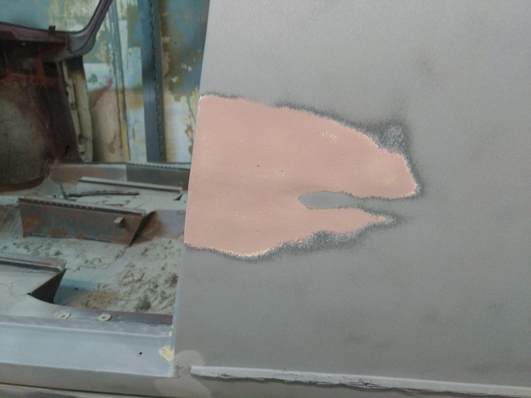

Voilà quelques photos du sablage basse pression
Messages : 9227
Re: Nouvelle auto (simca 1200s)
C'est donc toi qui fais le sablage (tu as une cabine)?
Merci pour ces photos, on voit bien les différentes étapes/couches.
C'est un reste d'apprêt ou de la rouille qu'on voit autour du petit trou dans les pliures?

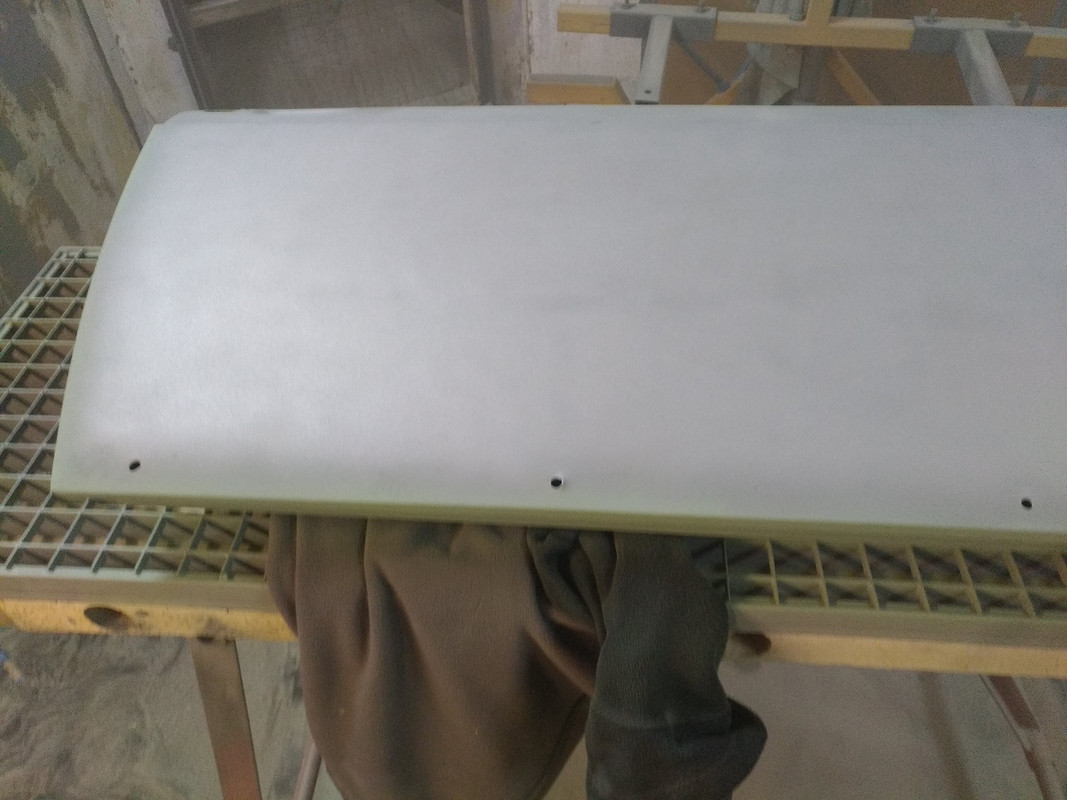

Non c est pas moi qui fait le sablage, je suis les travaux par photos interposées, voilà les nouvelles de la journée
Bricar
Messages : 278
Inscription : lun. 19 févr. 2018 19:43
Message par Bricar »
Si l on ne veut pas déformer les tôles, le décapage se fait par petites étapes, maintenant, ça va être le tour des mastics à être sablé c est un travail fastidieux

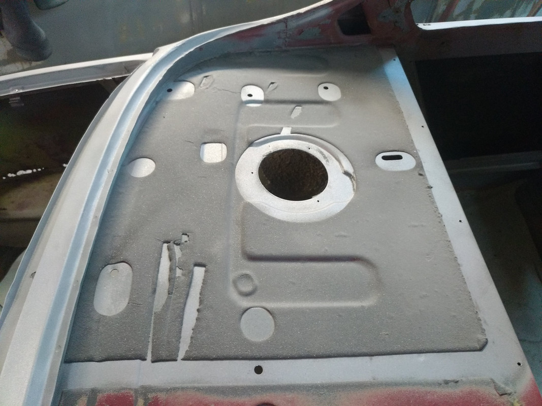

@bricar: le sablage révèle bien les corrosions perforantes dans les endroits critiques (gorges de vitrages par exemple), ces zones ne sont pas faciles à réparer.
Et on découvre les masticages...

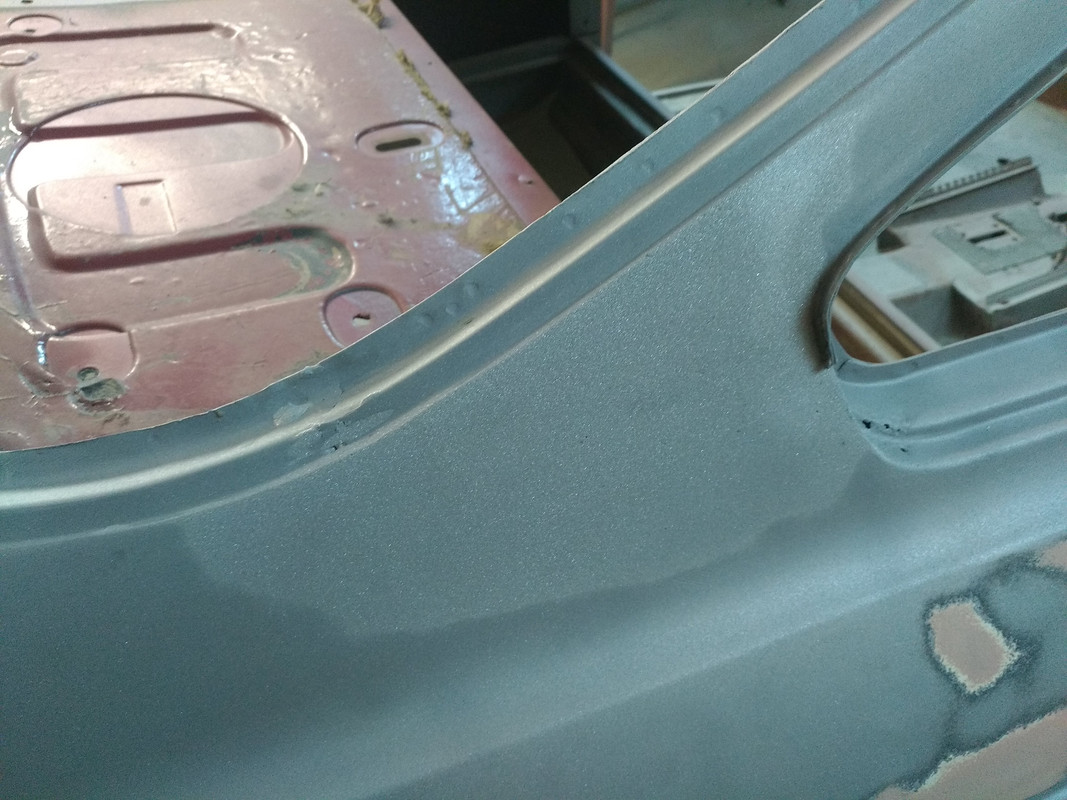

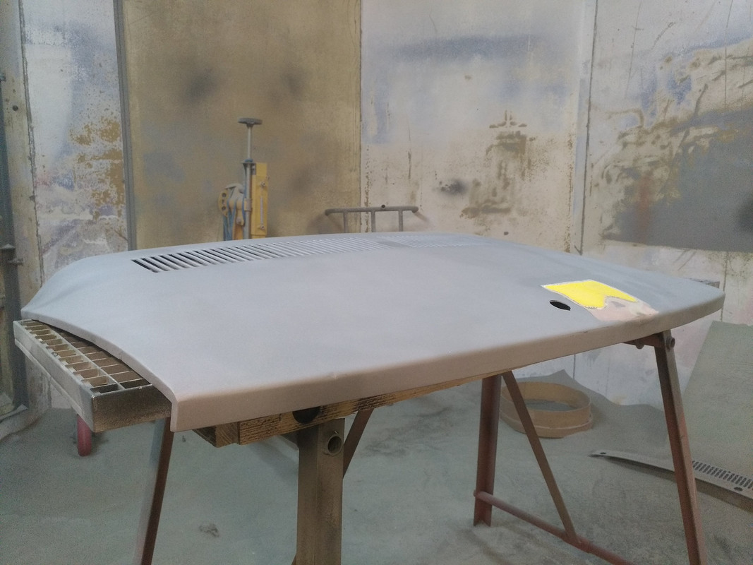

Suite sablage

D'ici 15 jours tu roule avec à ce rythme! :mrgreen:

Messages : 9227
Je suis toujours impressionné quand je vois une caisse nue: tout démonter (en faisant les repérages) pour sabler, et le travail de remontage qui devra suivre... (sans compter évidemment les réparations de la caisse)
Ca avance bien!

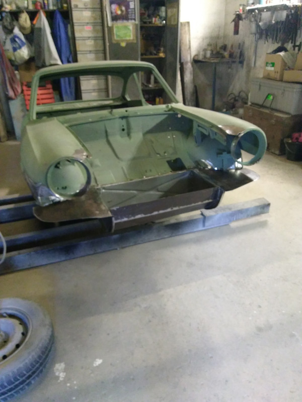

Reconstruction de la partie avant
Messages : 9227
Ca c'est du boulot.
Les panneaux étaient déjà préformés aux cotes (vendus par un spécialiste)?

Le fond de coffre oui, le reste est ré fabriqué à la demande ;)
