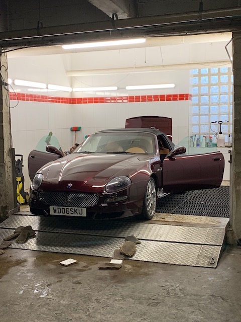

Faisant suite au faire-part de Konimino, je vous présente à mon tour, celle qui a été la compagne de route de la 3200 dénommée AAM205 durant ce long trajet depuis le pays du soleil levant.
Le hold up en Nipponi continu...
Mais c'est pour mon plus grand bonheur. Merci Konimino
La tenue de route est beaucoup plus incisive que sur la GS "classique" , probablement dû à l'empattement plus court de 20 cm , à moins que ce soit des réglages nippons...
La bête marche très fort, aucun vice cachée à première vue (j'attends la prochaine révision tout de même).
D'après les premiers essais, l’embrayage n'a pas l'air du tout fatigué.
J'ai résolu mon problème de capote. Le cycle de fermeture restait bloqué avant la fin.
Un grand classique apparemment.
A ce sujet, je tiens à remercier JEAN-PAUL et BRAQUET qui m'ont été d'un immense soutien dans la résolution du problème. Leurs conseils ont eu raison du problème. Je leur suis très reconnaissant.
Reste encore quelques formalités administratives mais tout devrait rentrer dans l'ordre prochainement.
Et maintenant, je vais pouvoir savourer :mrgreen:

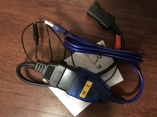

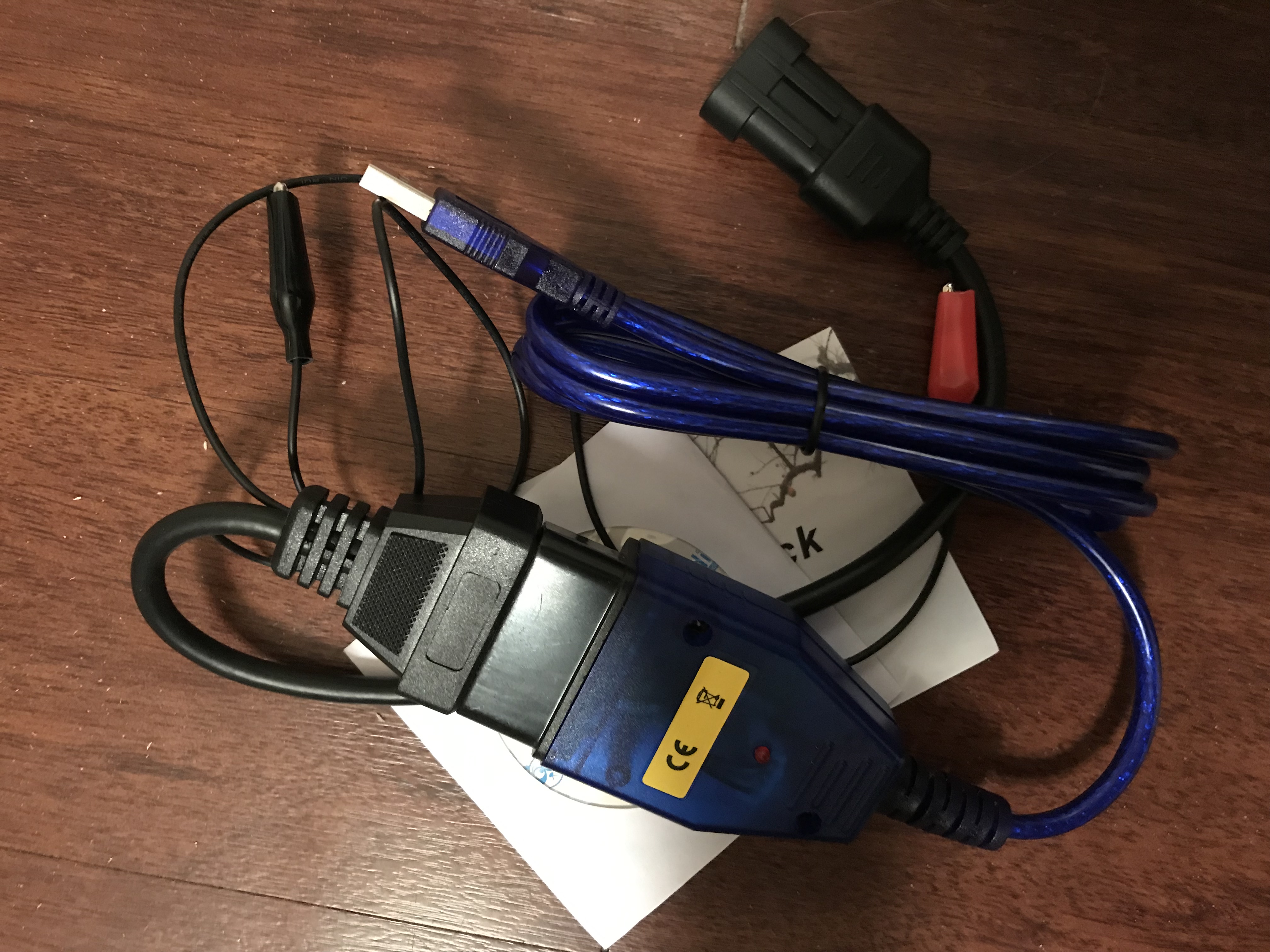

Prise et adaptateur
Prise et adaptateur
Il ne me reste plus qu à trouver un pc... ça fonctionne sous un vieil Xp?
Messages : 9010
Re: AAM205
Konimino2 a écrit :
La pièce jointe « CEEFB9ED-50BF-4606-976E-5D9FDF9D6421.jpeg » n’est plus disponible

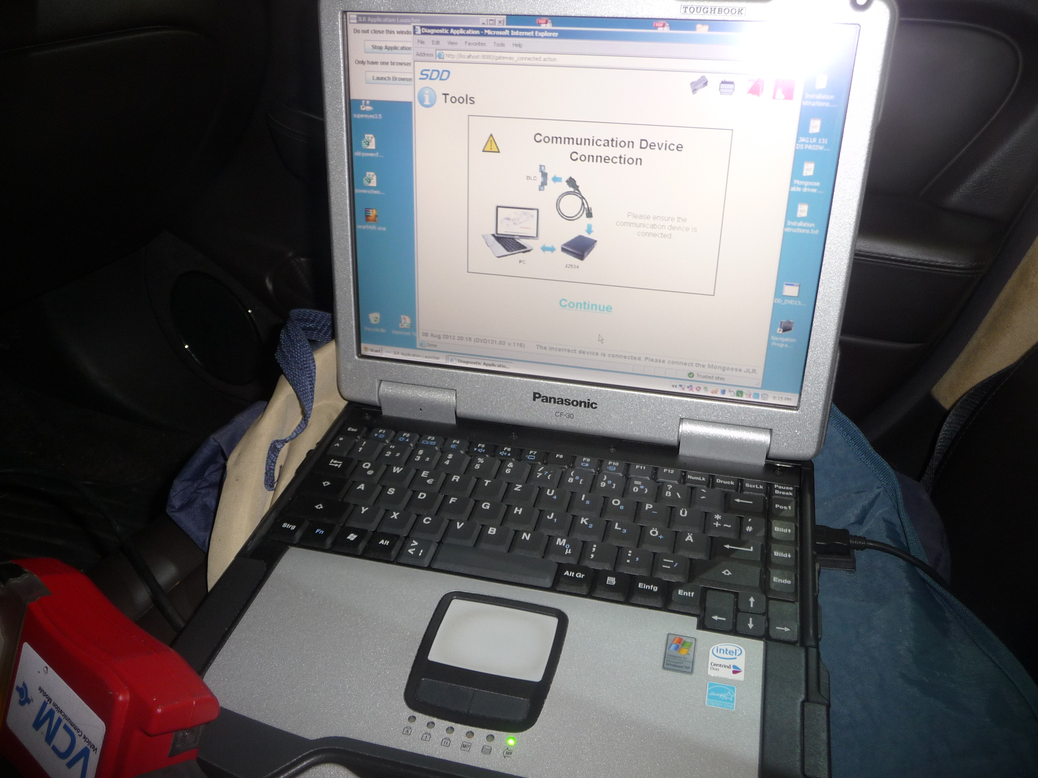

C'est quoi ce câble et ça fonctionne avec quel programme?
Tu peux trouver sur le net des toughbook d'occase (simple ou double coeur), ce sont des PC indestructibles et ça marche sous XP.
En voilà un que je me suis monté:

Tu as l'interface VCM ?
C'est celui que j'utilisais avant. C'était l'interface officiel pour Mazda et Ford qui est remplacé depuis quelques années par VCM II.

PhilDW a écrit :Tu as l'interface VCM ?
Oui, Je l'ai achetée d'occase à un australien il y a 2 ans, 900$ si je me souviens bien (heureusement parce que neuve ça coûte 3 fois plus).
Ford, Mazda mais aussi surtout pour moi JLR, raison de mon achat.

Quelles informations peut on avoir concernant l'historique de la voiture avec ces câbles ?
Peut on modifier certains paramètres de la voiture ?

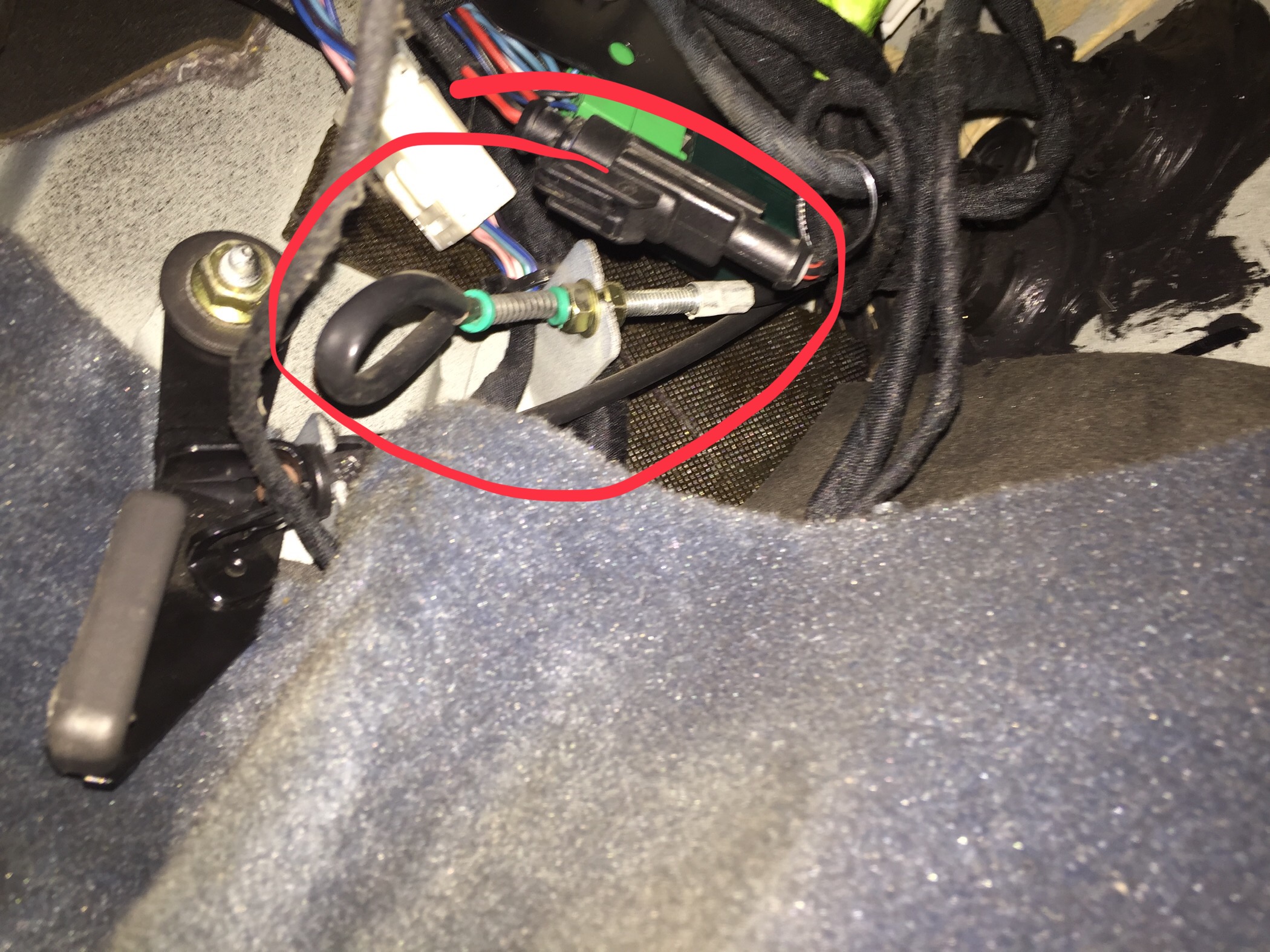

Vers la tirette d ouverture capot à gauche des pieds du conducteur. C est quoi cette boucle. Je n ai pas osé tirer, si jamais c est pour declancher freinage d urgence par parachute...

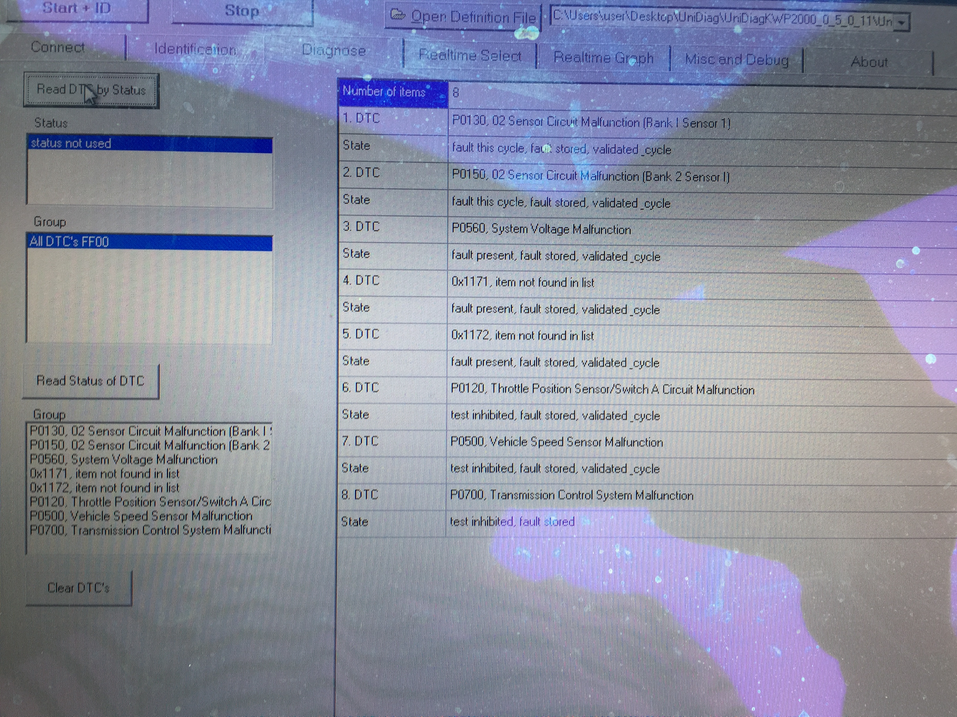

J ai donc suivi les tutos pour le diagnostic. Tout fonctionne. Reste plus qu à comprendre ce que ça veut dire, en sachant que je n’ai aucun voyant d allumé. Sauf de façon intermittente engine.
C est Dommage de ne pouvoir enregistrer le fichier

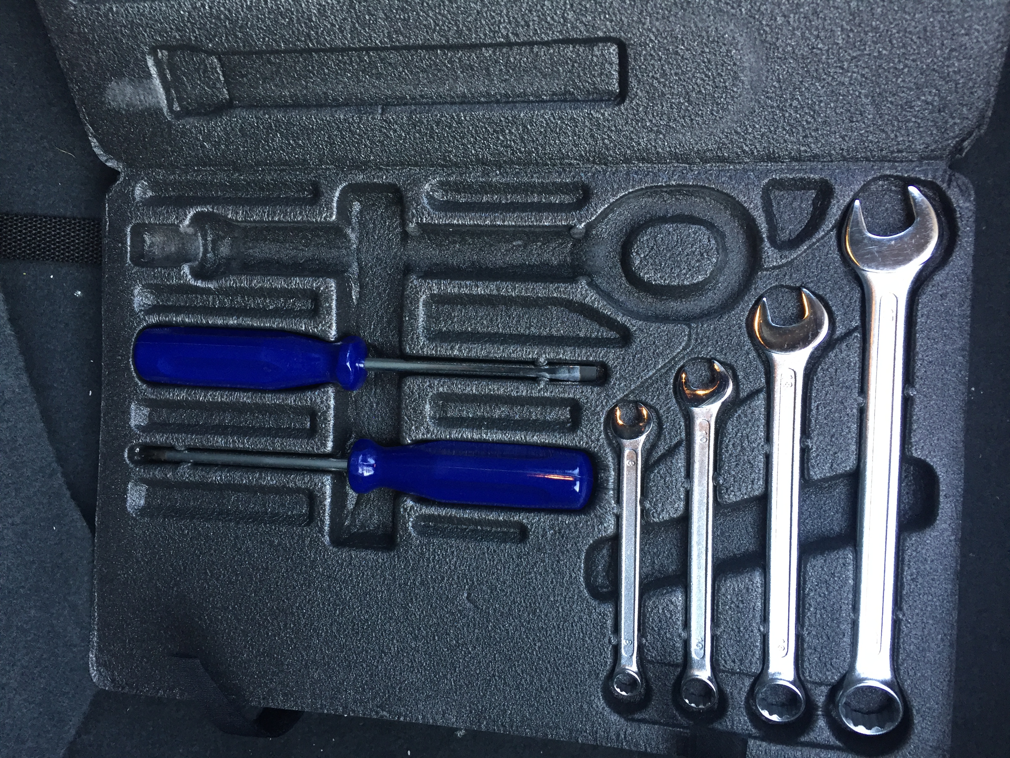

Et j ai ouvert le coffre à outil. Une bonne âme pour me poster une photo que je vois ce que je dois chasser? Est ce que l anneau de remorquage est standard ou spécifique?

Bon ben p0130 et p0150 c est le co2, ça tombe mal, j en produis trop d après le contrôle technique. Du coup, je vais faire vidange, bougies, ...
sinon changer les sondes lambda?
P0120 boîtier papillOn... il doit être fatigué, ralenti un peu haut mais sur une gta ça ne se remarque pas trop non?
P0500 indicateur de vitesse, comme je roule au pas de manière générale...
P0700 c est du côté de la boîte auto, mais bon...
Je referais diag dans quelques jours pour voir ce que j ai récupéré....
