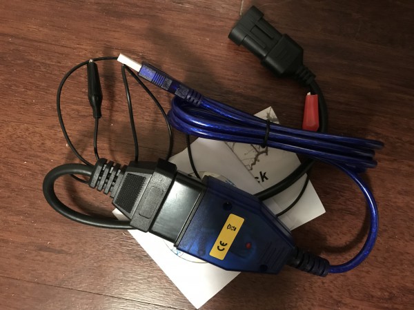

Enfin tu as deux solutions. Soit ta 3200 a une prise odb2 au dessous du volant. Soit elle ne l a pas, dans ce cas, tu dois utiliser la prise trois pins, dans ce cas tu dois te connecter avec l adaptateur 3 pines pins du côté passager. Vers les pieds sur la droite tu enlèves la plaque de protection de la boîte fusible. Regarde la photo de maseralfa.
Si tu as la prise odb2, tu branches le câble bleu. Si tu ne l’as pas, il faut rajouter le câble noir adaptateur odb2 et pins fiât.

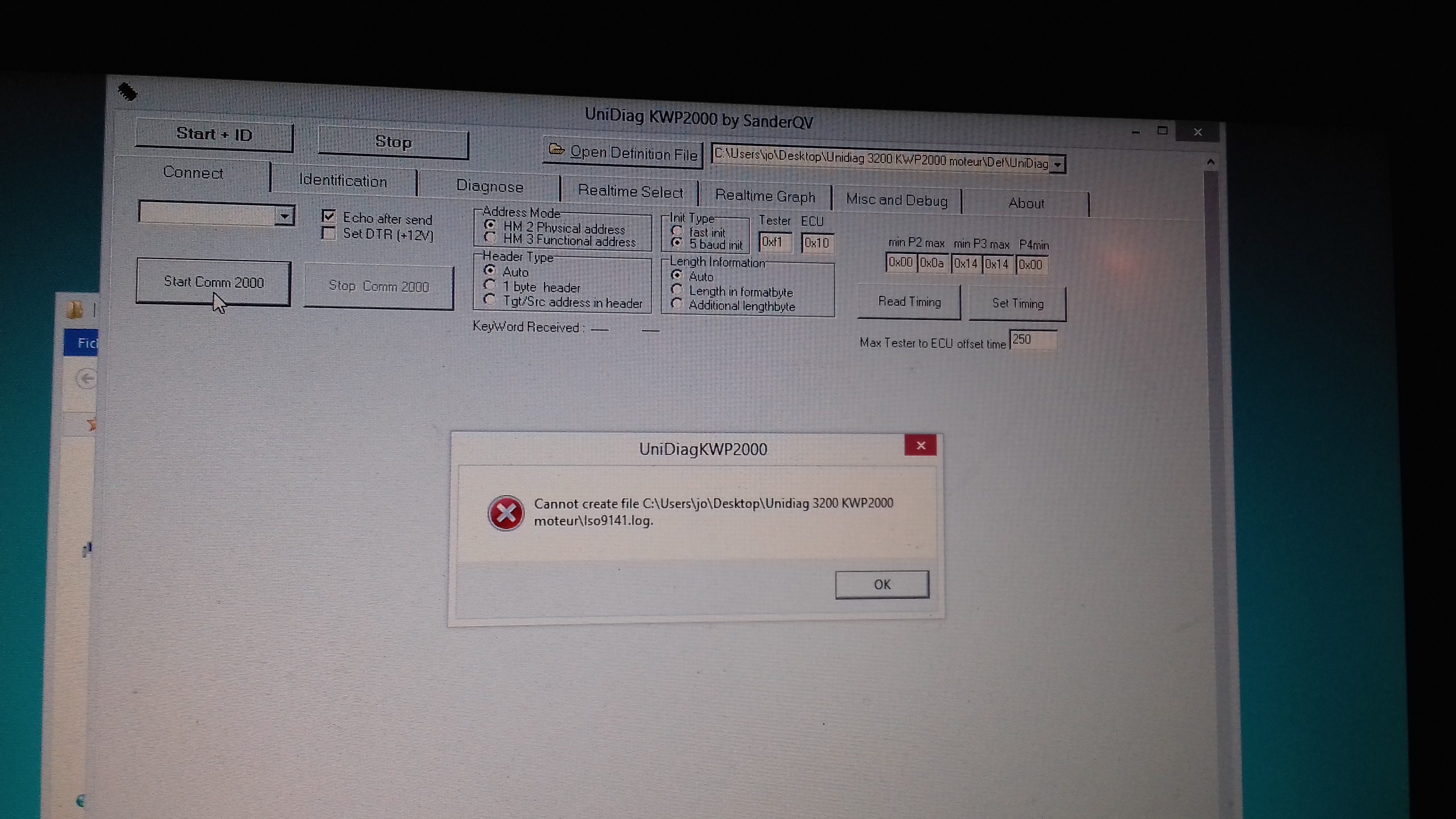

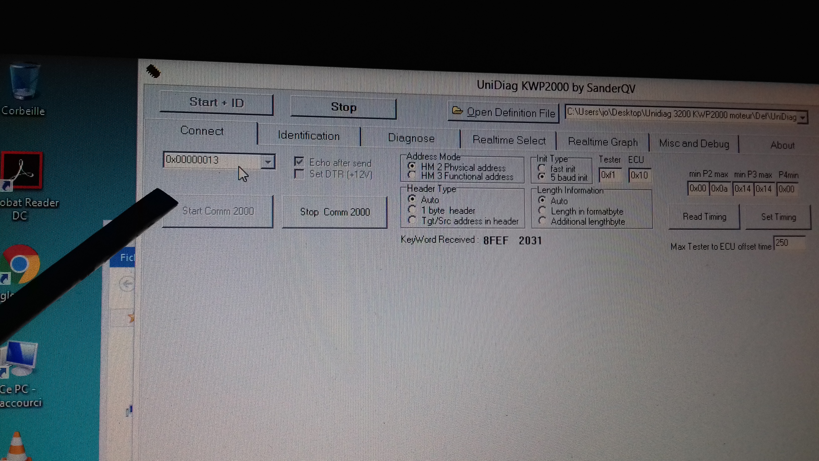

et après être allé dans le gestionnaire de périphériques et forcé le port COM4, j'obtiens ça, c'est-à-dire un début de dialogue puisque en haut du tournevis, un numéro qui s'affiche, et après avoir cliqué sur "Start Comm 2000" le numéro KeyWOrd Received s'affiche ...
mais quand je lance une "identification" ou un "Diagnose" + "Read DTC by Status" ou "Read Status of DTC" rien ne se passe...

Alors je dirais qu'il n'y a pas d'erreur enregistrée dans le boitier moteur.
Etrange pour une 3200...

A priori, vu que tu as sur la page "connect" le "Keyword received" la connection est active.
Le plus dur est fait.
Ensuite, faut aller dans identification et cliquer sur "ident" pour voir apparaitre l'ECU.
Et ensuite seulement sur read DTC.
Je suis très surpris que tu obtiennes une liste vide, il y a toujours bien une ou deux erreurs stockées en général. Mais rien n'est impossible.
